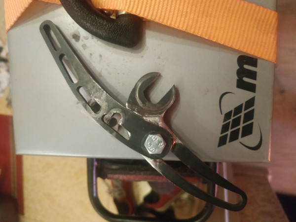

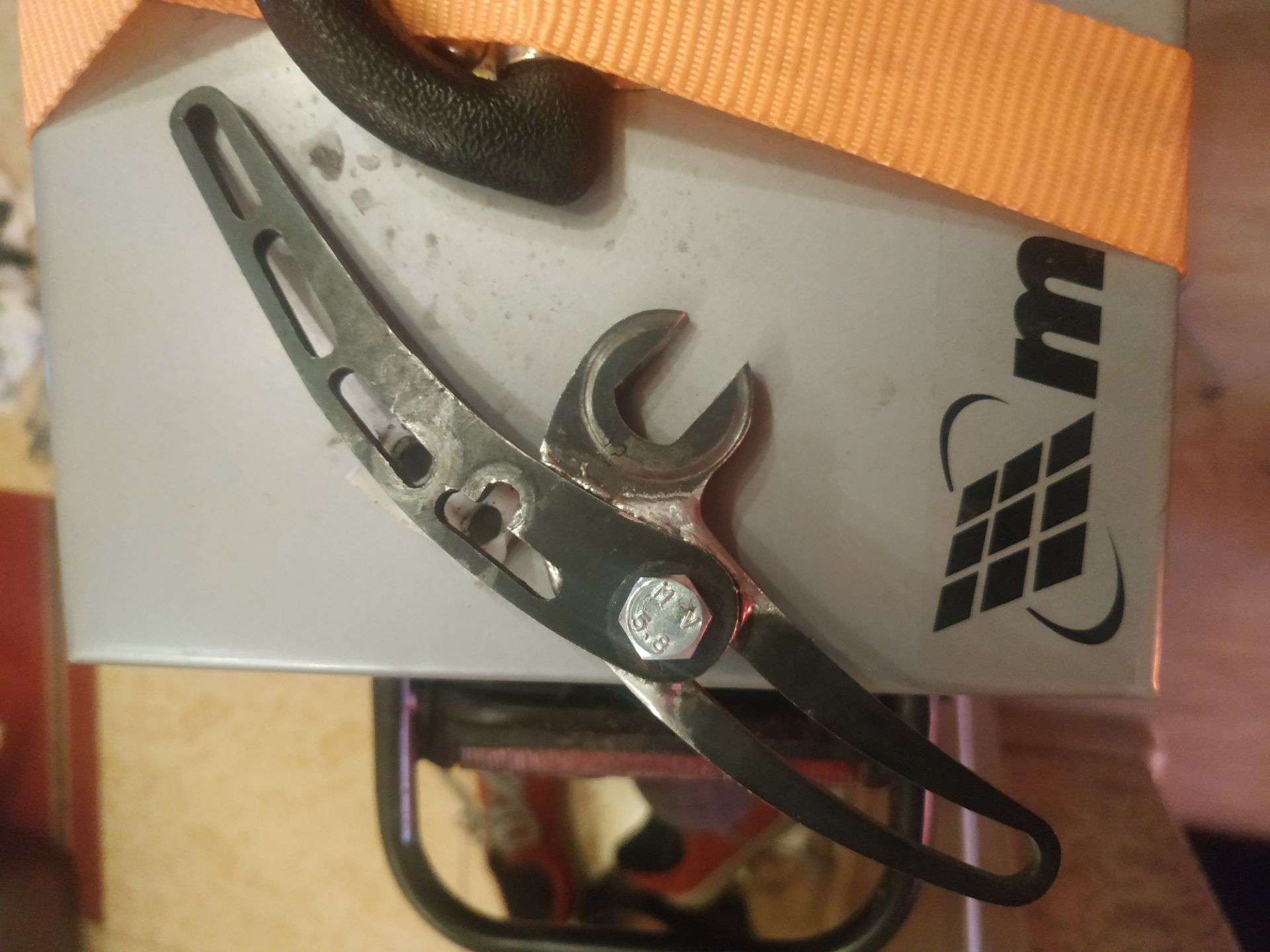

Пару дней неспешных колупаний и xf19r установлен на хардтейл.
Были и приколы по электрике, цепь 12В у меня управлялась по минусу. Подключенный к ней термометр нашел минус на колодке холлов в обход моего выключателя. Свет стал гореть постоянно. Пришлось переделать на разрыв плюса.
По механике пришлось распилить усилок со стороны трещотки, т.к. из-за киловатного разъема с которого не снять гайку и шайбу нераспиленный усилок одеть невозможно. А после этого пришлось распилить усилок и со стороны тормоза - тут раскручивание закручивание нагруженного багажника готово приговорить резьбу в дропауте. Опять таки прикол этого мотора со стороны звёзд гайка на 19, а со стороны тормоза на 18 - на вольте одинаковые с обеих сторон.
IMG_20210514_170635.jpg [ 210.88 КБ | Переглядів: 12537 ]
На самой маленькой звезде цепь цепляет за раму, а поскольку добавить нерезанную шайбу туда никак (опять привет разъем) то будем надеяться что со временем она там сама себе сколько надо сфрезерует. На следующей звезде надо тоже зубы подогнуть не ложится цепь нормально. Остальные звёзды норм. Это все ущербная конструкция 9 скоростной трещотки, которая по сути 7 скоростная, но с нарощенными двумя звёздами.

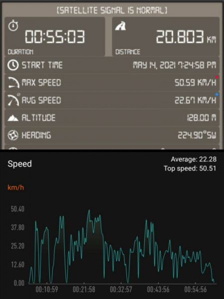

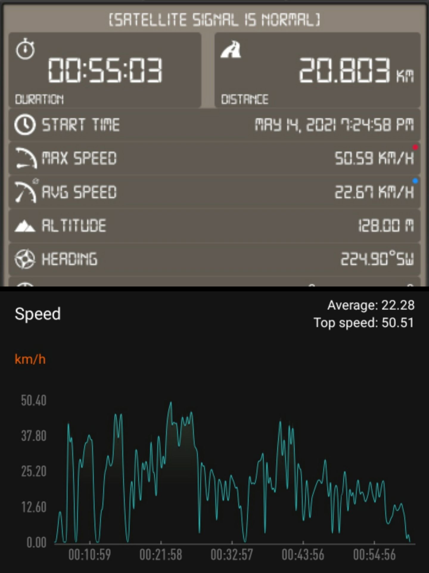

Даже получилось выехать. Проехал свой тестовый маршрут. В нажатиях на газ себя не ограничивал. Как и предпологал прилетает ему с этим 28а контром до 1,45 кВт по ваттметру. Без 54В 50 км/ч ехать не хочет - 50-52В это 45+км/ч. Так что если хочется на этом моторе стабильные выходы на 50, батку надо 14s а не 13s, элементарно упирается в kV. 40-45 берет очень бодро. Температура единожды выросла до 80градусов, когда ехал газ в пол по плоскому, а потом дал нормальный апхил (это по Труханову острову + заезд на европейскую с пешеходного моста). В этом же месте на директе было 100, но там и мощи 2,3 кВт. Дальше температура упала (по диаграмме видно что и темп я сбавил) и была все больше в диапазоне от 60 до 70-72. На ощупь мотор еле теплый. Постоянные старты с места в нем так не отзываются ростом температуры как в директе. Расход получился 13-14 втч/км.

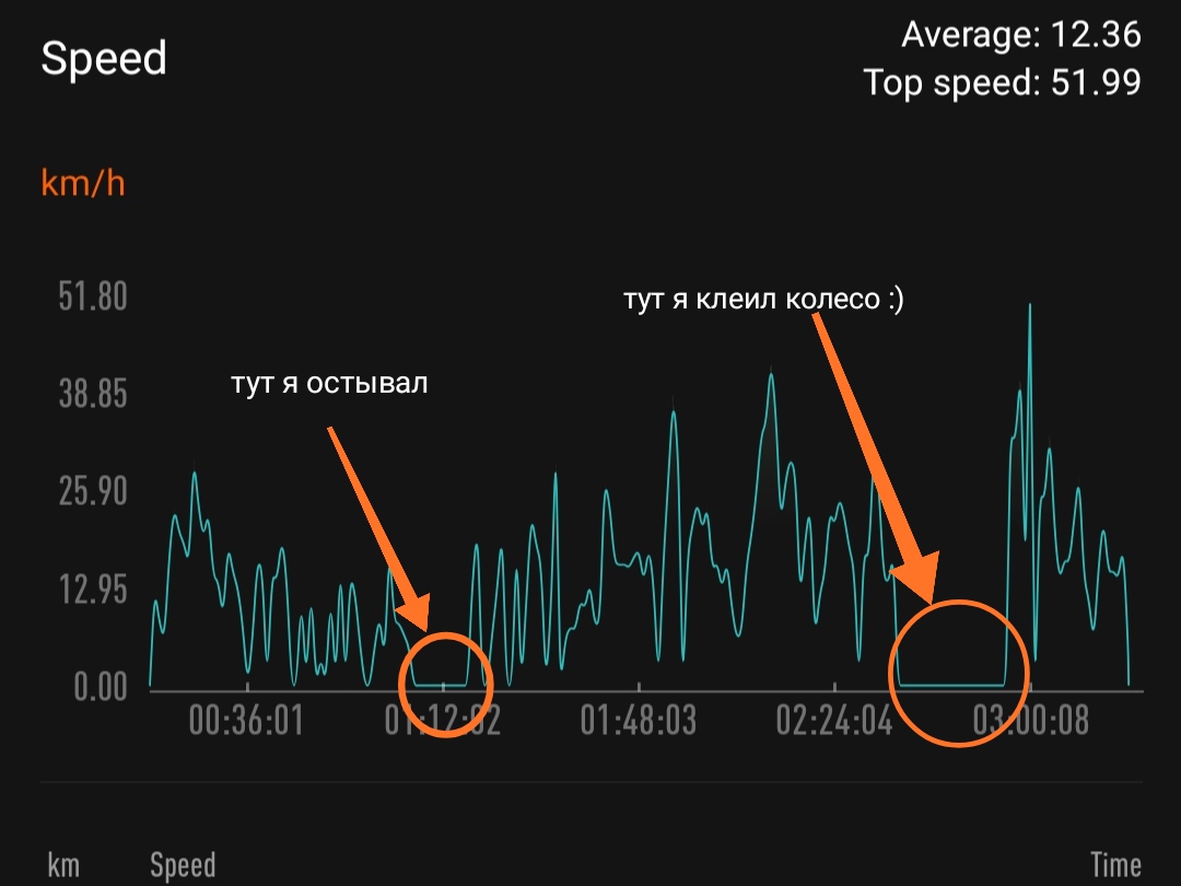

Катнул сегодня на директе. На пересеченке особенно в песках греется. По дороге можно даже остывать если не наваливать. А пескок, горки температура растет. Расход 14 втч/км, тут на всякий случай внесу ясность, шоб знающие люди не назвали меня мягко говоря фантазером - педали крутить я люблю и делаю это почти постоянно.
IMG_20210516_213632.jpg [ 111.7 КБ | Переглядів: 12477 ]
Пробил заднее, заклеился. Переднее отдал другим спицовщикам, бо опять спицы есть слабые. Там колесо застряло надолго - очередь. Теперь буду выезжать на мксусе на хардтейле, этот постоит пока.

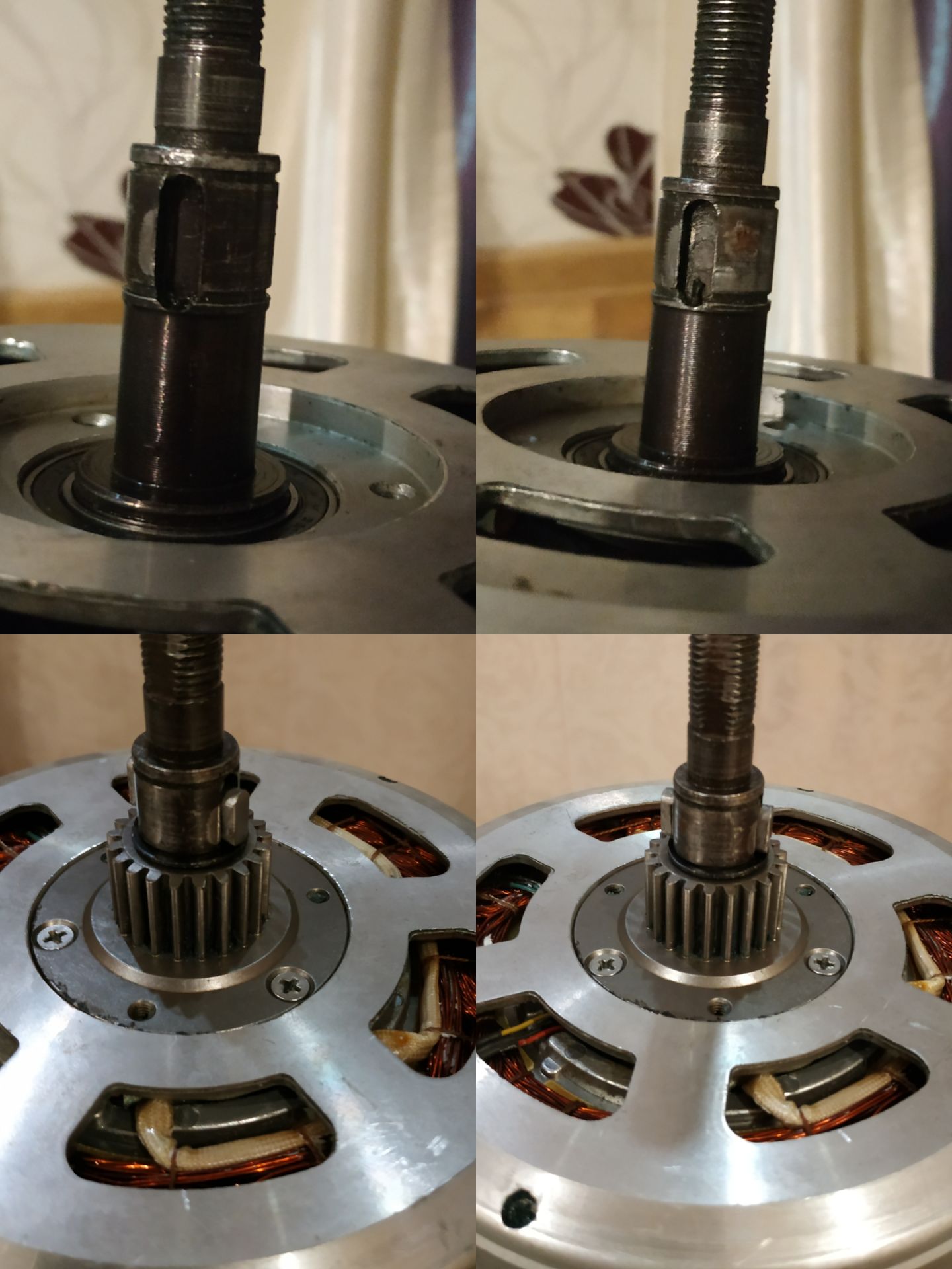

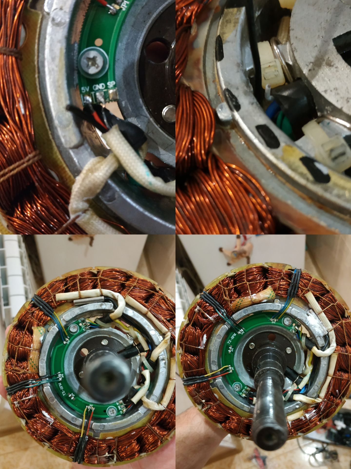

Разобрал редукторную вольту на 500вт с целью посмотреть как там и что, смазать и если получится установить термодатчик.
Конструкция отличается от xf19r, так просто взять и поставить термодатчик просто сняв одну крышку невозможно.
В случае с вольтой пришлось разобрать почти полностью разве что только ось от статора не отделял. В ней штатно нет датчика скороси, места под него пустые. Белый провод заботливые китайцы обрезали внутри мотора почти под корень ещё чуть-чуть и ничего бы не вышло. Выколупываем огрызок белого провода, паяемся к нему и к земле, подклеиваем датчик ближе к обмоткам. Тестим - все работает. Состояние обмоток как по мне нормальное, чёрное это попавшая на них смазка, которую вытереть не представляется возможным.
IMG_20210518_013818.jpg [ 401.55 КБ | Переглядів: 12443 ]

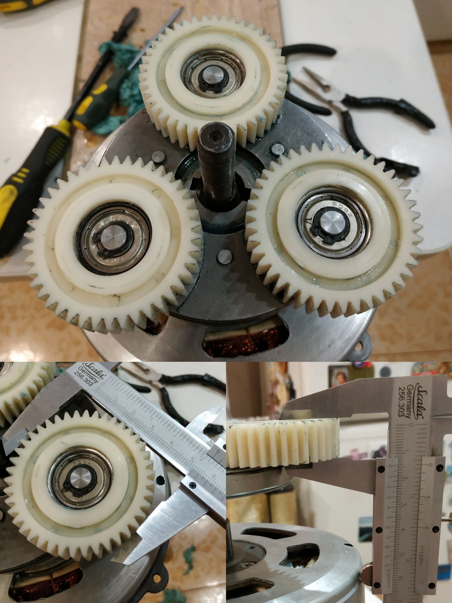

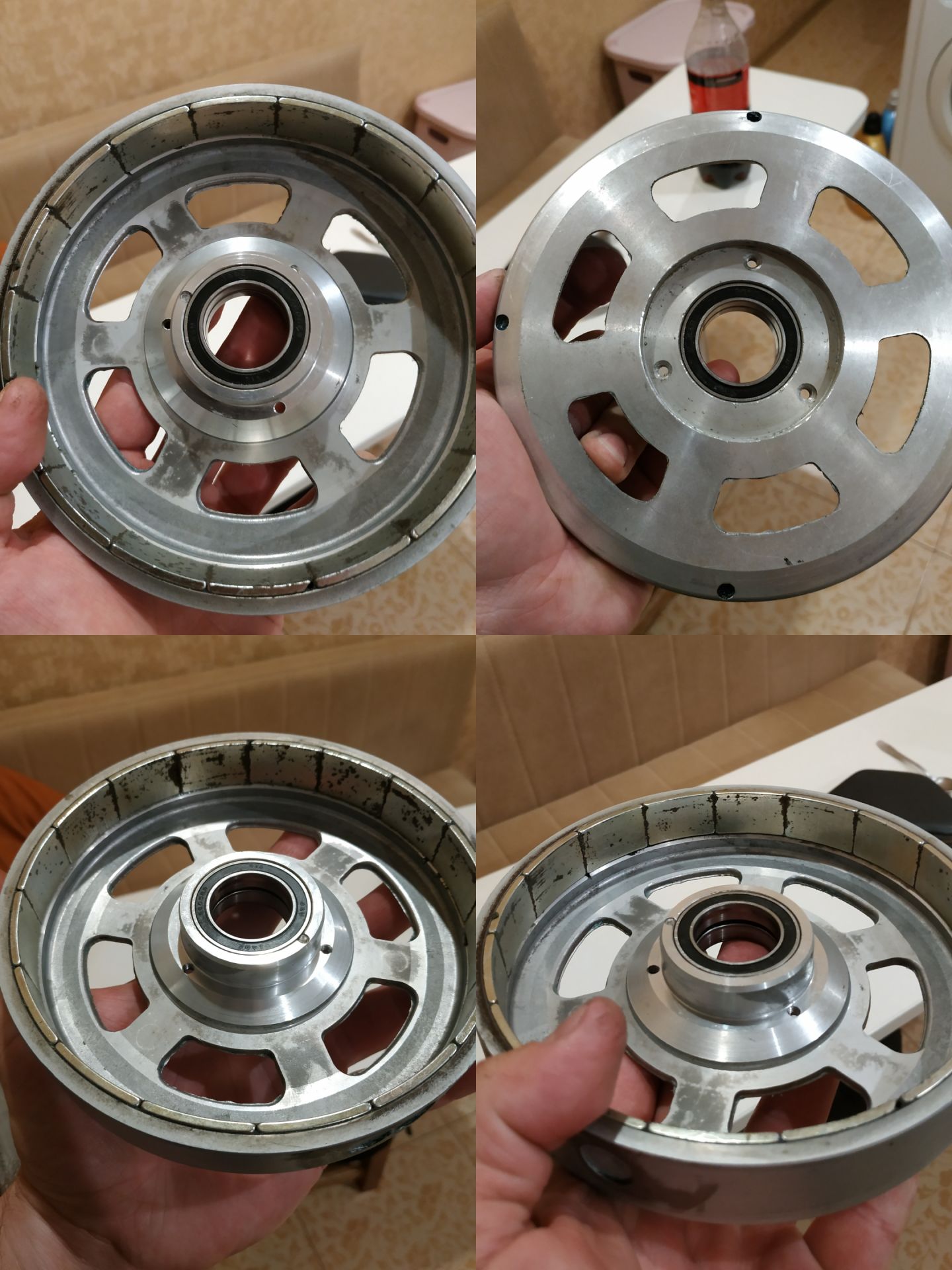

А дальше можно оценить состояние солнечной шестерни, шпоночных канавок, шпонок, ротора и магнитов. Подшипники все крутятся свободно и не люфтят.
IMG_20210518_013853.jpg [ 307.48 КБ | Переглядів: 12443 ]
IMG_20210518_014118.jpg [ 229.05 КБ | Переглядів: 12443 ]
В таком состоянии шестерни и фривил. Следов износа нет. Есть пару микро коцок на зубах как следствие сборок разборок, не влияет ни на звук, ни на работу. Здесь же видно и размер шестерен: диаметр 54,5, толщина 14,5, 42 зуба. Подшипники крутятся свободно и не люфтят. Как приедет фривил на xf19r сравню для понимания.
IMG_20210518_014221.jpg [ 275.16 КБ | Переглядів: 12443 ]
Жду смазку силикон+птфе и можно окончательно собирать. Может как то и катну для сравнения уже с тремодатчиком, если не будет лень переставлять.
Как вывод так и не понял чего все хают вольту, этот мотор пережил множество мучений и при этом живее всех живых. Качество от мксуса чисто визуально особо ничем не отличается.

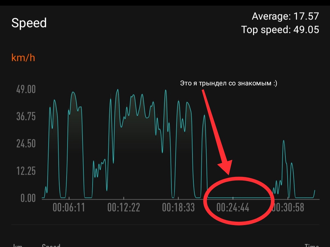

Катнул сегодня на xf19r. Если ехать как на картинке, включая апхилл на Телиги с газом в пол (напоминаю, что педали я кручу, но без фанатизма), то мотор выше 65 не греется от слова вообще. Батка 13s, при выходе на максималку льется киловатт и менее по ровному, под гору 1,4.
