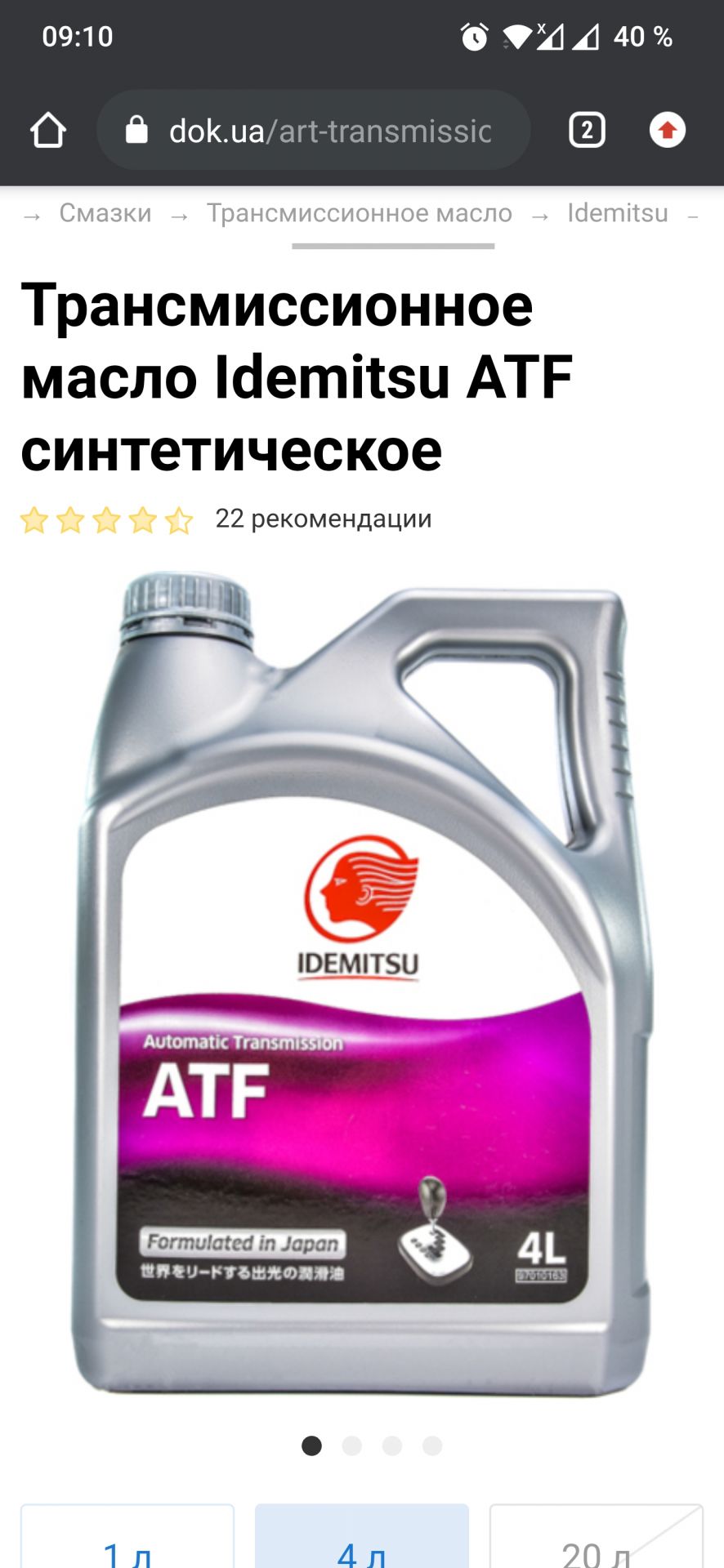

Лев писав(ла):
атф я бы в редуктор не лил....

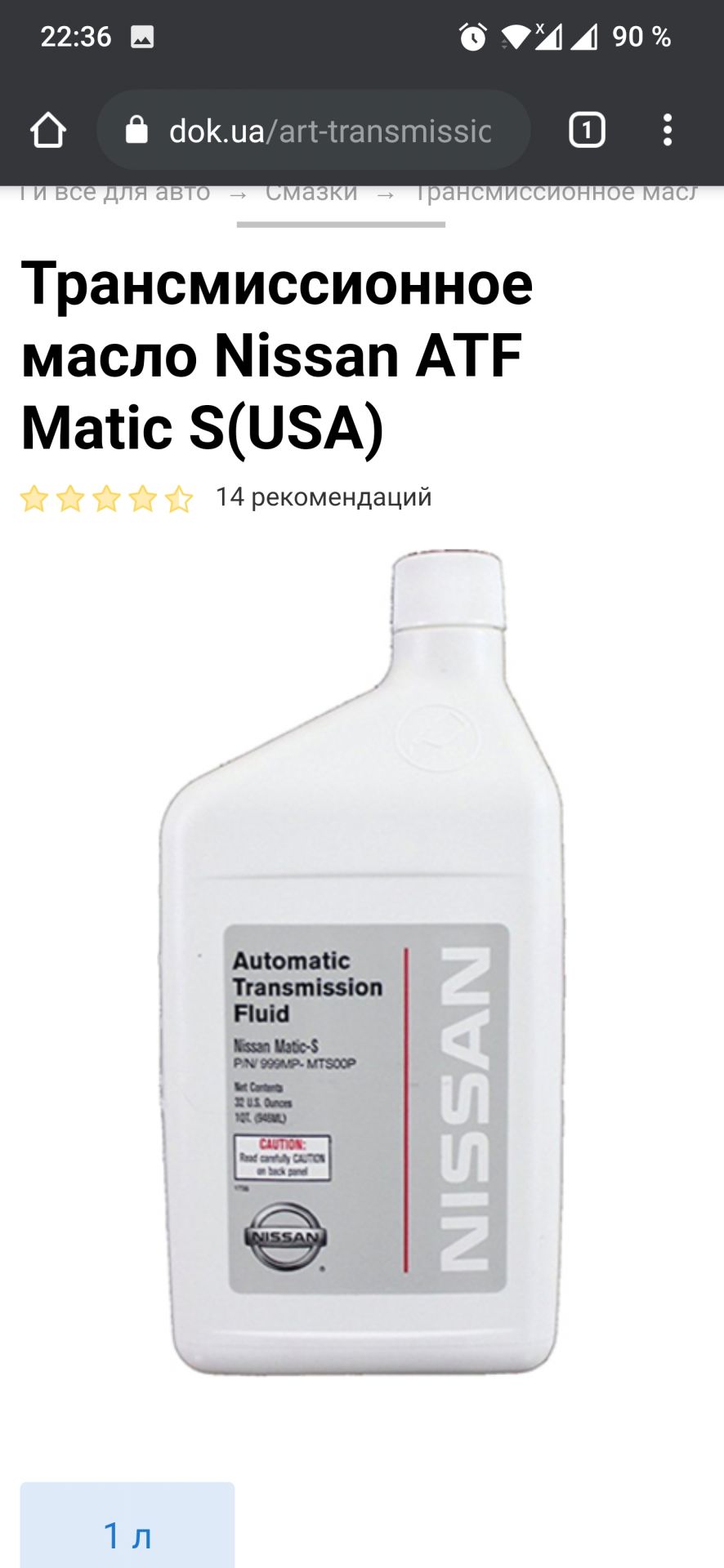

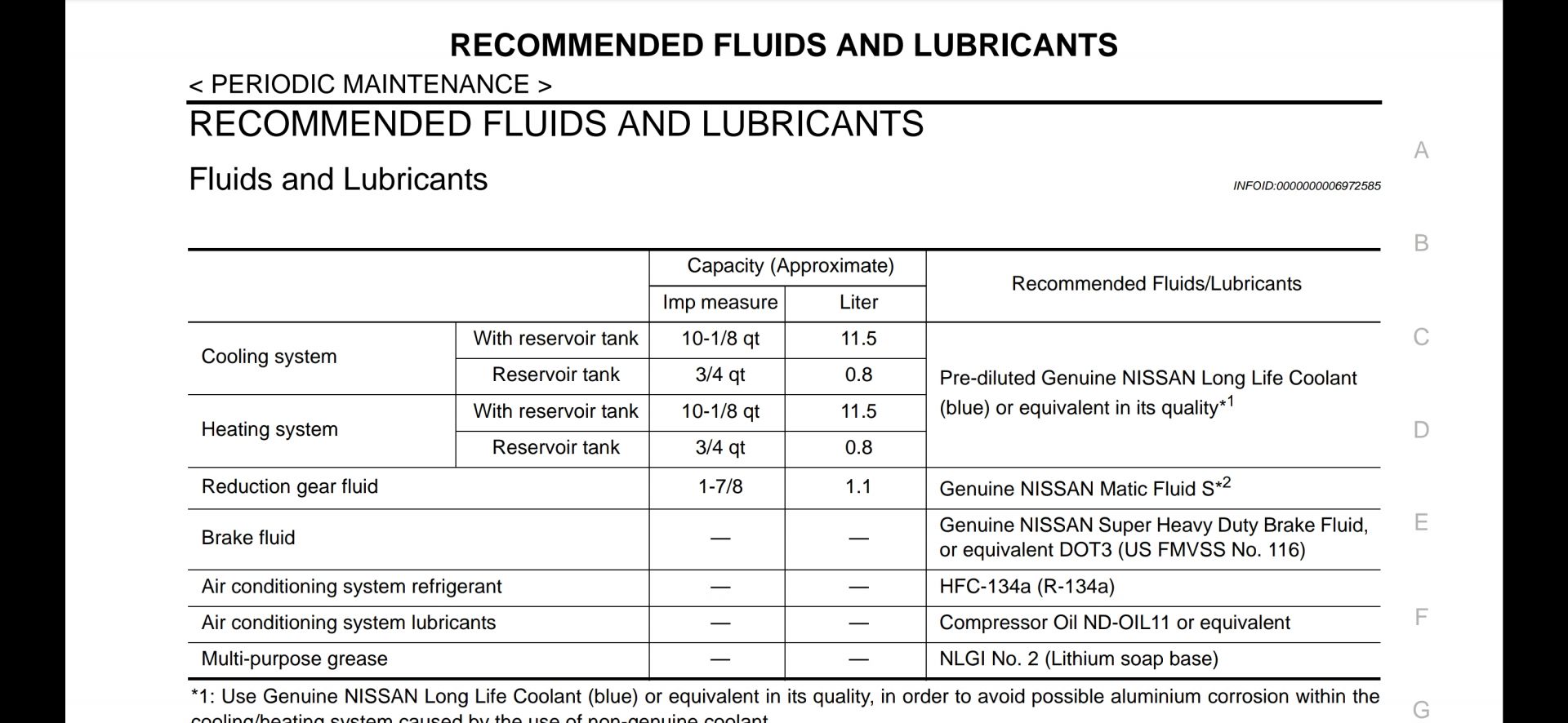

Я взял аналог этой жидкости IDEMITSU с допусками nissan matic S, тоже ATF, на разлив знакомый, что маслами торгует на рынке посоветовал.
Screenshot_20210517-194128.jpg [ 194.02 КБ | Переглядів: 16387 ]
Screenshot_20210517-223602.jpg [ 99.21 КБ | Переглядів: 16387 ]
Screenshot_20210519-091012.jpg [ 130.73 КБ | Переглядів: 16386 ]
#118551Повідомлення 19 трав 2021, 10:46
не лил бы ты это масло... у знакомого на Хонда Аккорд движок клинанул на нем... масло якобы японское, но сдается мне, что от японского в нем одно название
имхо
#118565Повідомлення 19 трав 2021, 19:32

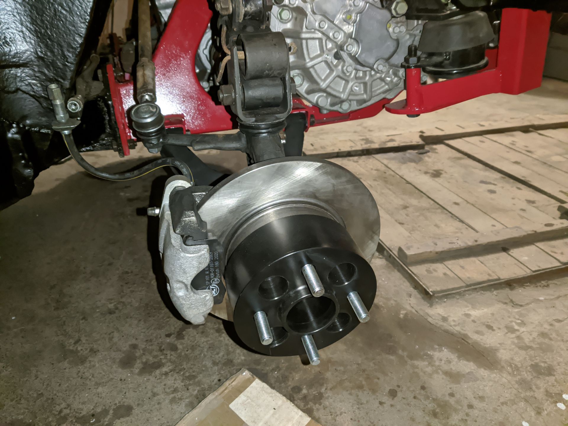

Также заказал проставки для колёсных дисков на 55мм.

#118566Повідомлення 19 трав 2021, 20:25
d2max писав(ла):
имхо
Если трансмисионку заливать в мотор обязательно стуканет...... нормальное моторное идемитсу замечательно ходит и в аккорде и в тойоте.

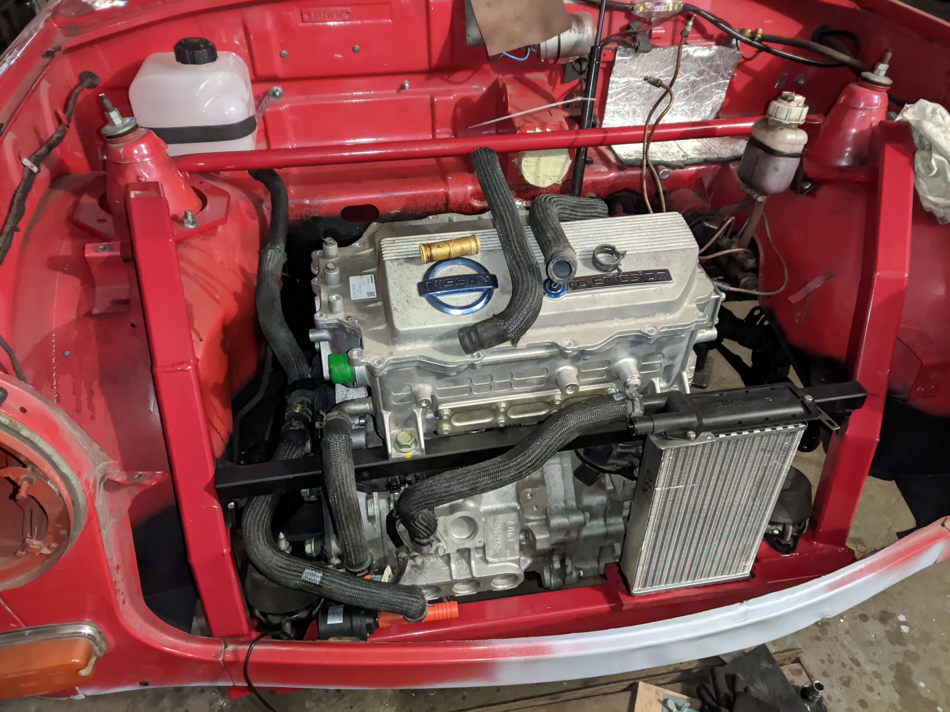

#118595Повідомлення 20 трав 2021, 20:40
Звідки: Дніпро, Україна

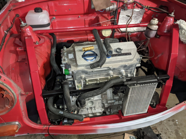

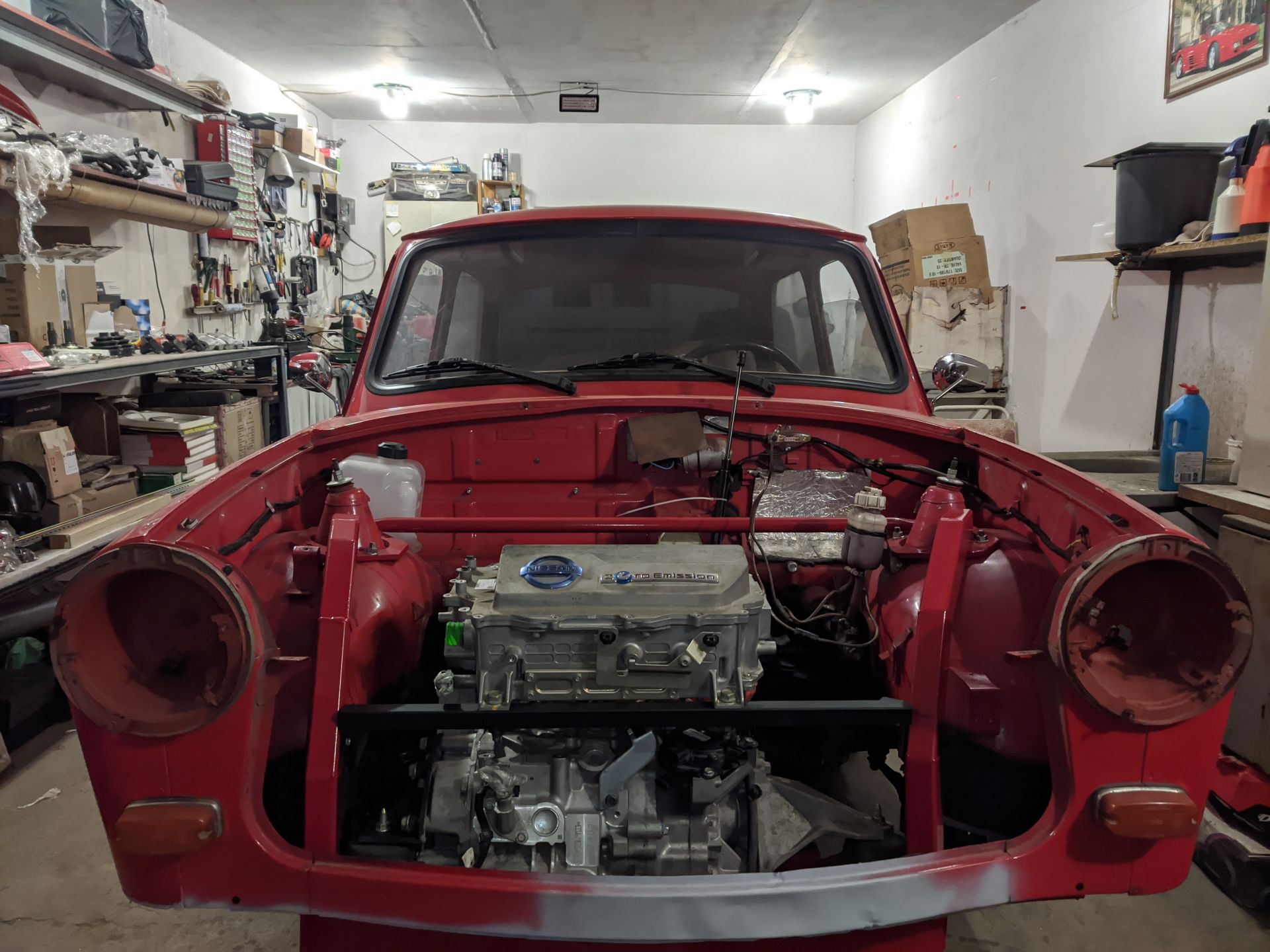

Сегодня занимался системой охлаждения. Готово на 80%. Не хватило 3шт. хомутов)) И надо кулер на радиатор присобачить ещё. Работать помпа и кулер будут по команде электронного термостата.
IMG_20210520_213709.jpg [ 371.11 КБ | Переглядів: 16308 ]
#118597Повідомлення 20 трав 2021, 20:56
что за помпа? поставь бош,от помпы многое зависит,и пусть она включается вместе с контроллером,и работает постоянно..и из радиатора воздух может не выйти.ну и тот что будет в системе,будет перекатываться в область патрубков радиатора,и тем самым ухудшать эфективность системы.
я бы поставил радиатор побольше,без куллера...ну и не стоит жестко крепить радиатор из алюминия к раме,он быстро начнет теч...
#118600Повідомлення 20 трав 2021, 21:25
+ за помпу от зажигания - будет равномерно распределять тепло между мотором и инвертором, и скорей всего (при таком весе донора и езде не тапка в пол) пассивной продувки радиатора будет достаточно, а карлсона уже на электронный термостат.
#118601Повідомлення 20 трав 2021, 22:24
У меня два вопроса)))
Что за яусы и с кого радиатор {Inet}
И мне кажется что полный форсаж давать никак нельзя а то будет как в песне. Моторчик тронется, авто останется :D
#118609Повідомлення 21 трав 2021, 11:11
MedvedUA писав(ла):
ценю ваш юмор! искренне желаю вашим аккорду и тойоте накатать на нем лимон до первого кр

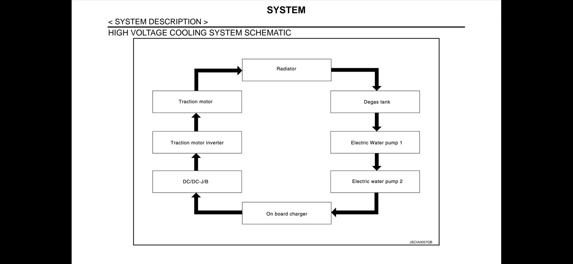

#118661Повідомлення 22 трав 2021, 15:03

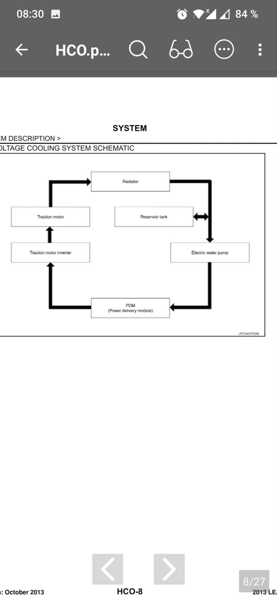

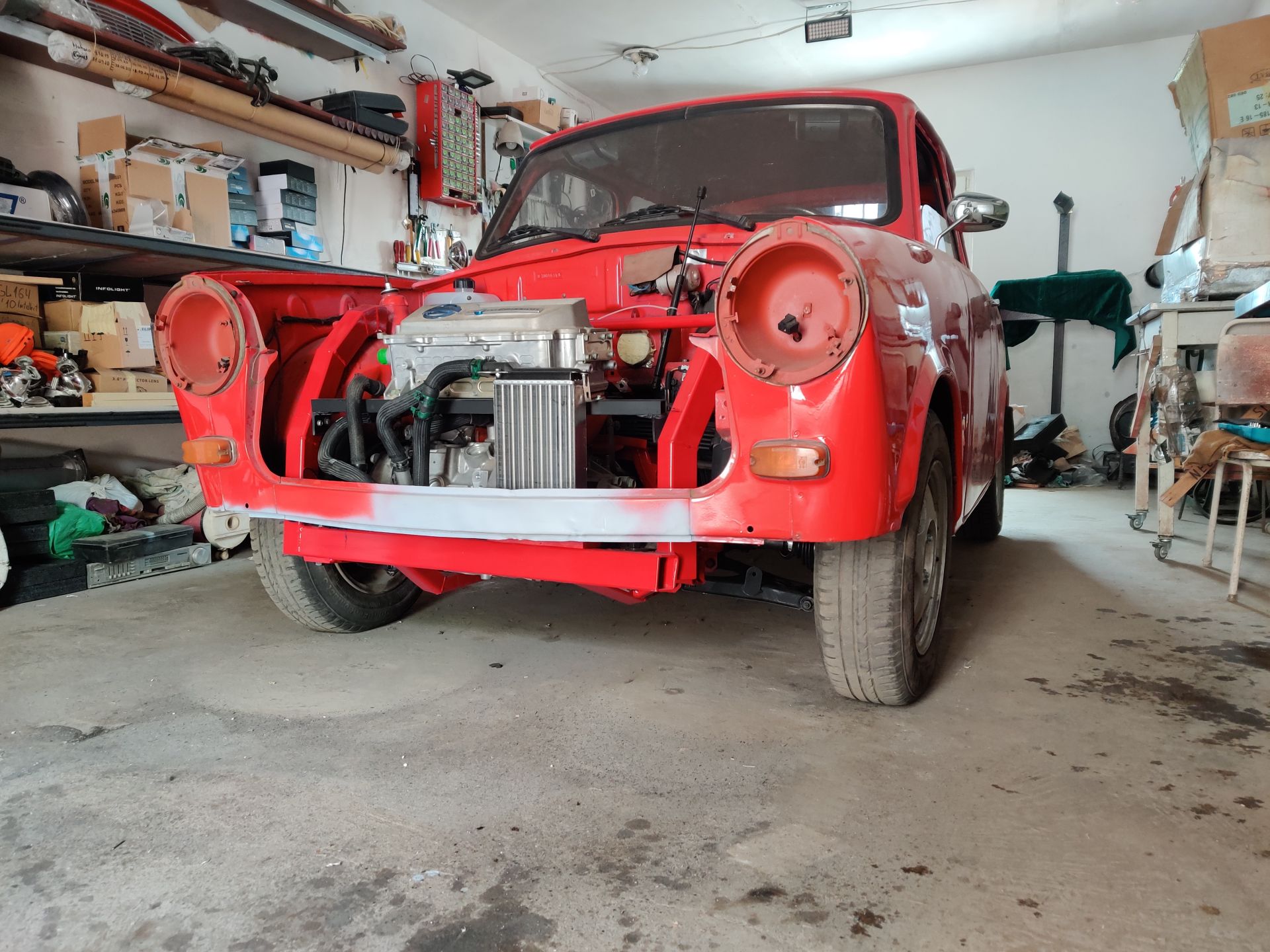

Я ничего не буду комментировать. Выеду, протестирую, посмотрим слабые места и т.д. Такого на форуме и в мире никто не делал - Двигатель Nissan Leaf в Trabant. Если не прав, то кидайте ссылку на того кто делал. Никто не знает как поведёт себя данная конструкция.
Радиатор на прокладке, сверху два уха крепления, воздух выгоню, не думаю, что это большая проблема, патрубок от двигателя до радиатора длинный, чтобы сглаживать колебания двигателя.
Помпа для бассейнов, герметичная, 800л/час, внутри нет ничего железного кроме вала с нержавейки, качает что дурная, уровень в ведре падает на глазах, струю давал приличную. По подключению еще не решил до конца, так как не решил до конца алгоритм работы помпы и вентилятора.
Радиатор печки от ВАЗ-2108, куплен после консультации с Andy210, который на T3 с лифмотором проехал 80000км. По его словам радиатора печки, вполне достаточно если с активным охлаждением, то тем более. Расширительный бачок от шеви нивы в самой верхней точке под капотом. Родная схема подключения системы охлаждения:
Screenshot_20210517-083013.jpg [ 71.98 КБ | Переглядів: 16215 ]
Есть ещё и такой вариант, но думаю первый тоже работает, так как мне не нужна вторая помпа для охлаждения зарядки:

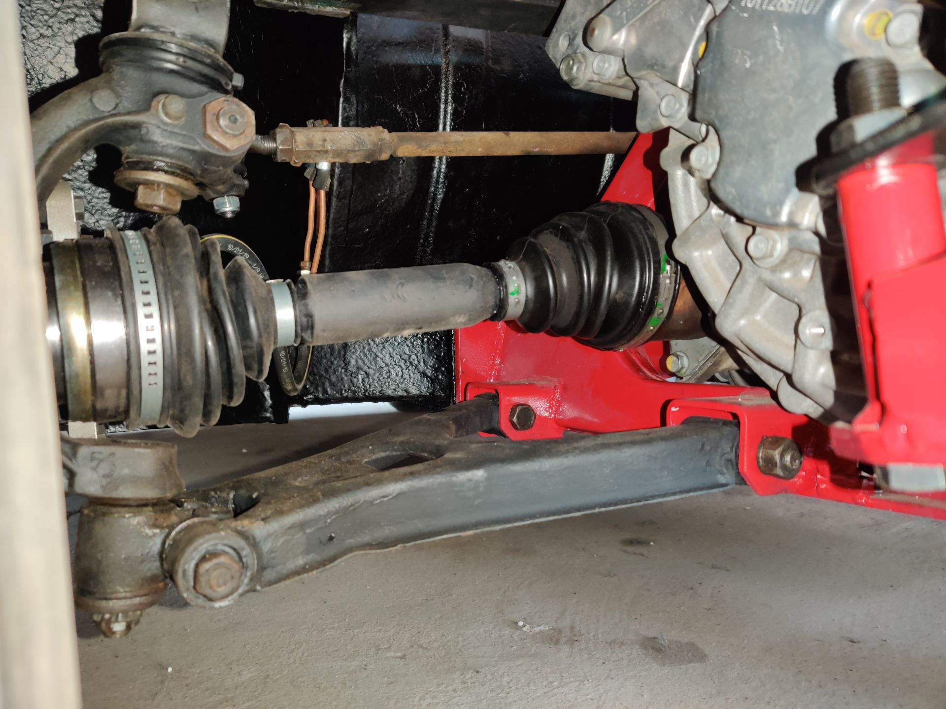

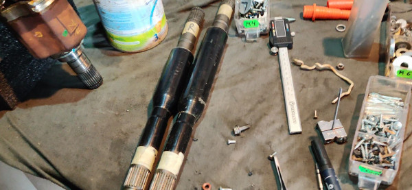

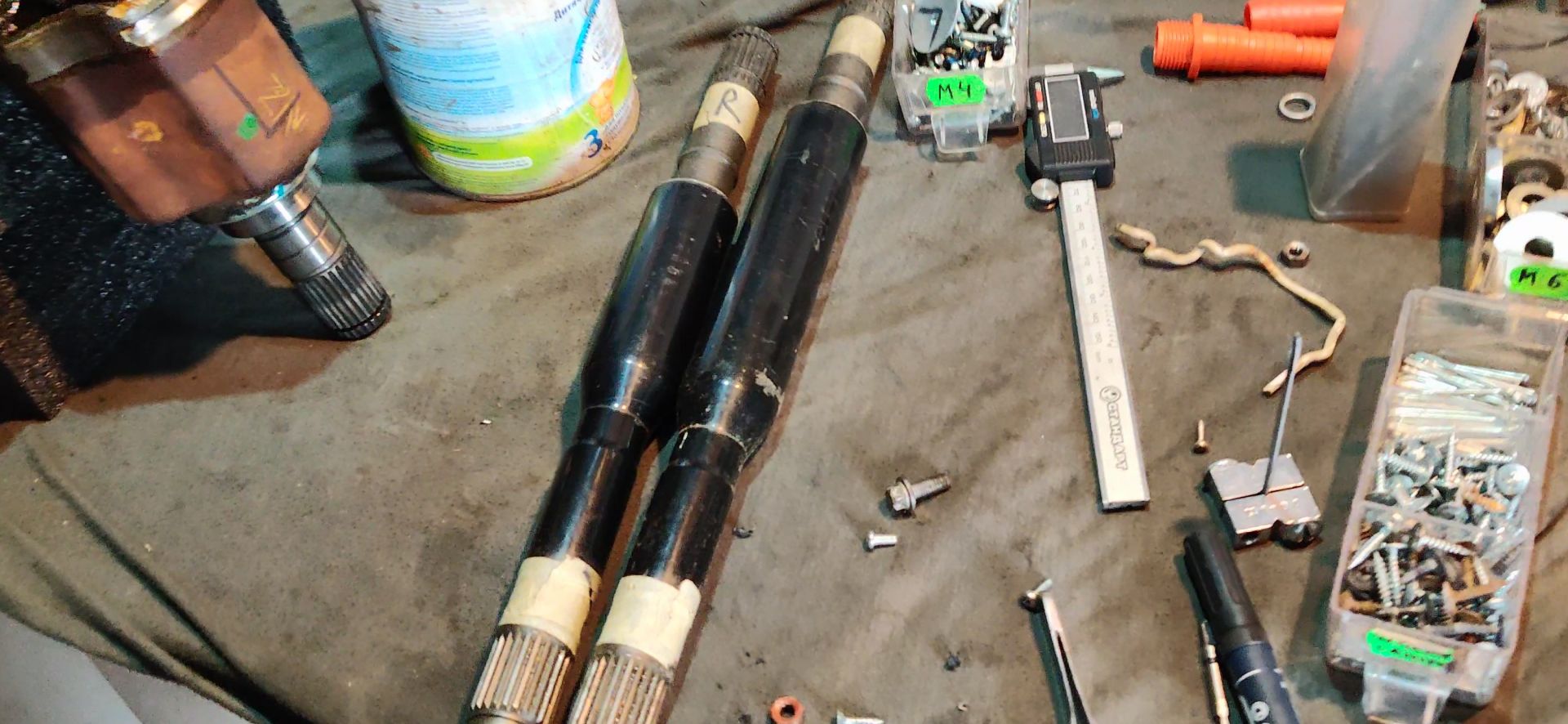

Вчера забрал полуоси. Мама-папа, но нужно ещё укреплять сваркой, болты отменяются, хотя на маленьких тракторах применяется болтовое соединение.

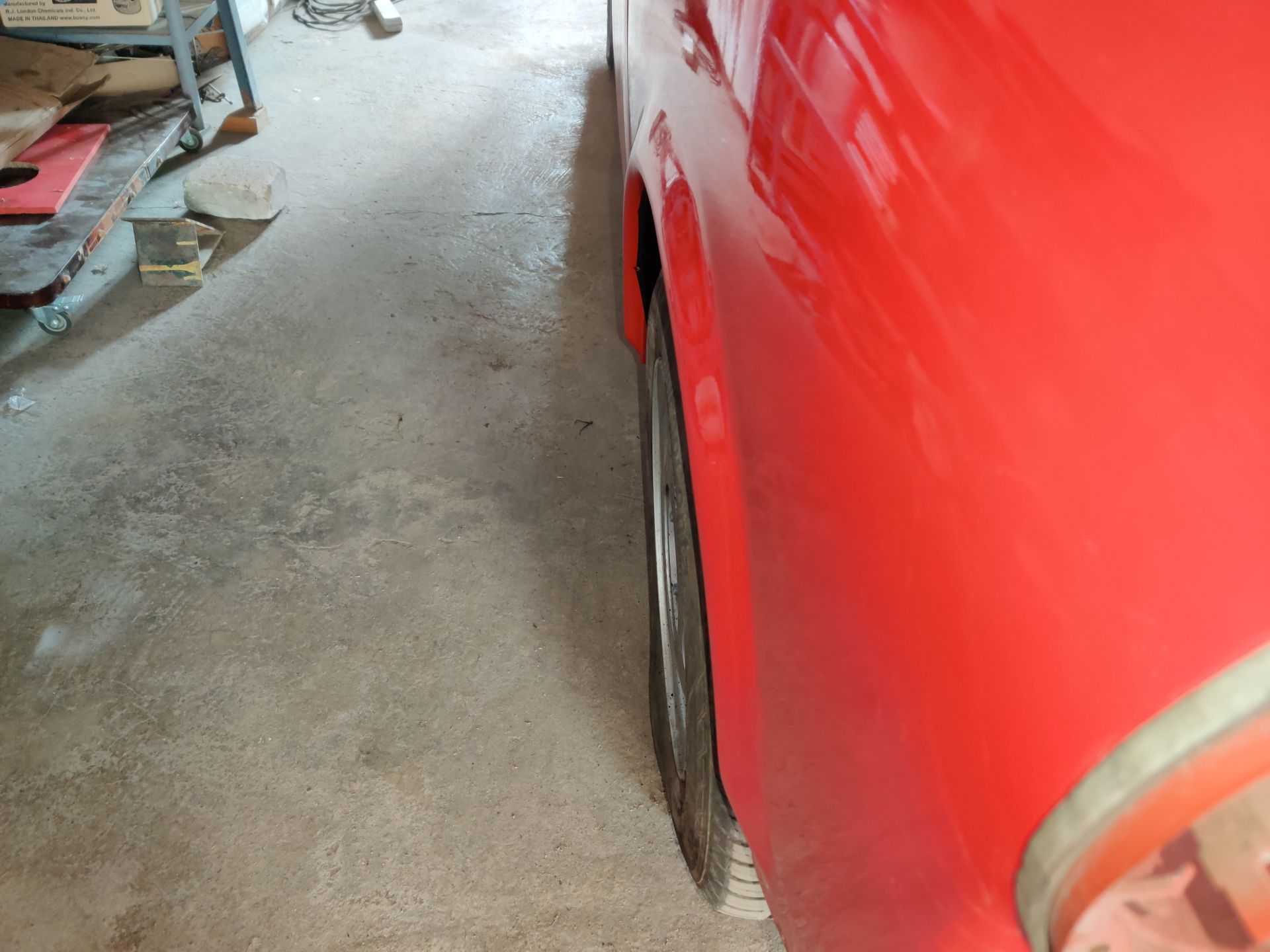

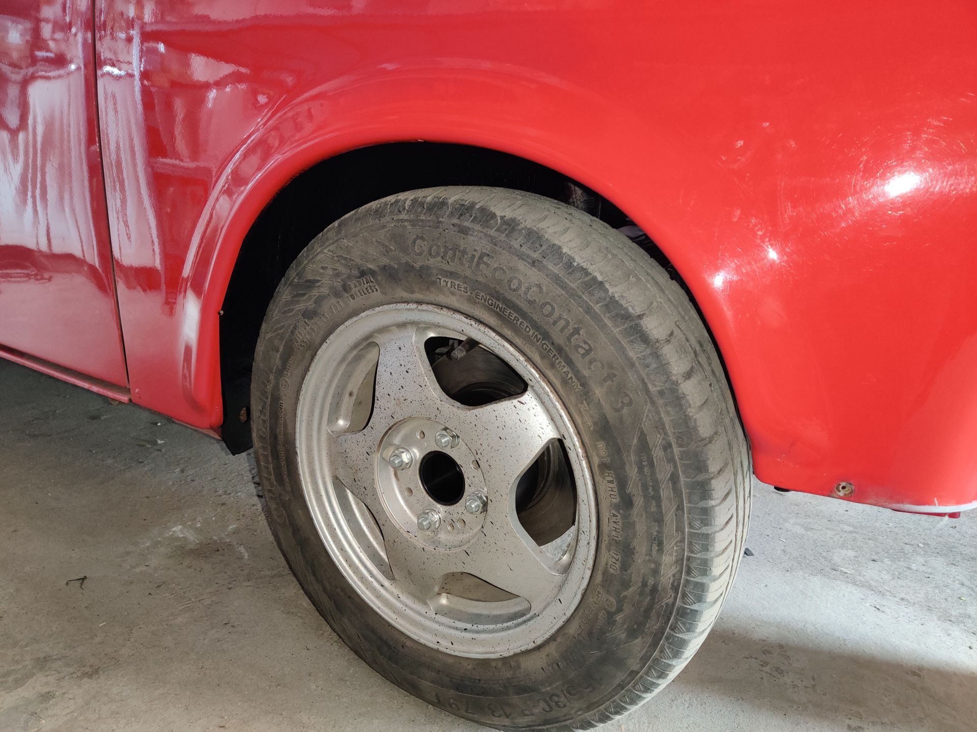

Вы не сильно увлекайтесь проставками.
Сейчас с проставками у Вас вылет диска ЕТ очень сильно ушел в положительную сторону. Передние подшипники с таким ЕТ у Вас будут расходники.
Когда ставят проставки, то они компенсируются новыми дисками с отрицательным вылетом ЕТ.

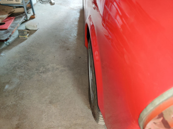

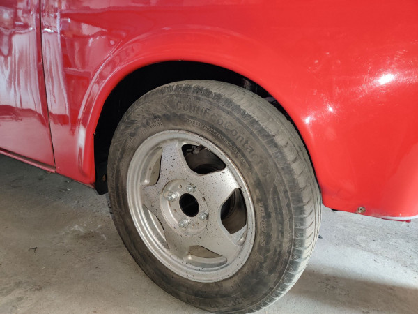

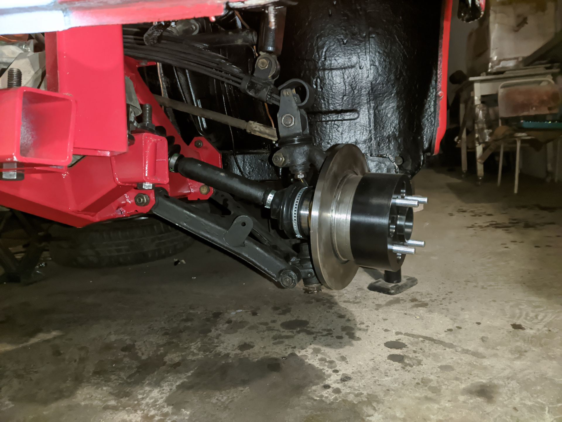

Тем временем закончил с тормозами(прокладка магистралей) и ходовкой. Теперь трабант снова на колёсах. Жду плату от Andy210. Но мне ещё надо подготовить батарею и т.д. С понедельника опять работа, времени не будет столько свободного. Машина стала выше, так как добавил ещё лист рессоры. Вылет колёс в арках хороший, развал немного положительный, да и пофиг, так на всех трабантах)) Несколько фоток как получилось:

#118847Повідомлення 28 трав 2021, 17:37
Бампер закроет подрамник? Если нет, то смотреться будет неочень... даже если закроет, я бы нижнюю балку подрамника покрасил в чёрный
Но тут навязывать свой вкус не буду...
