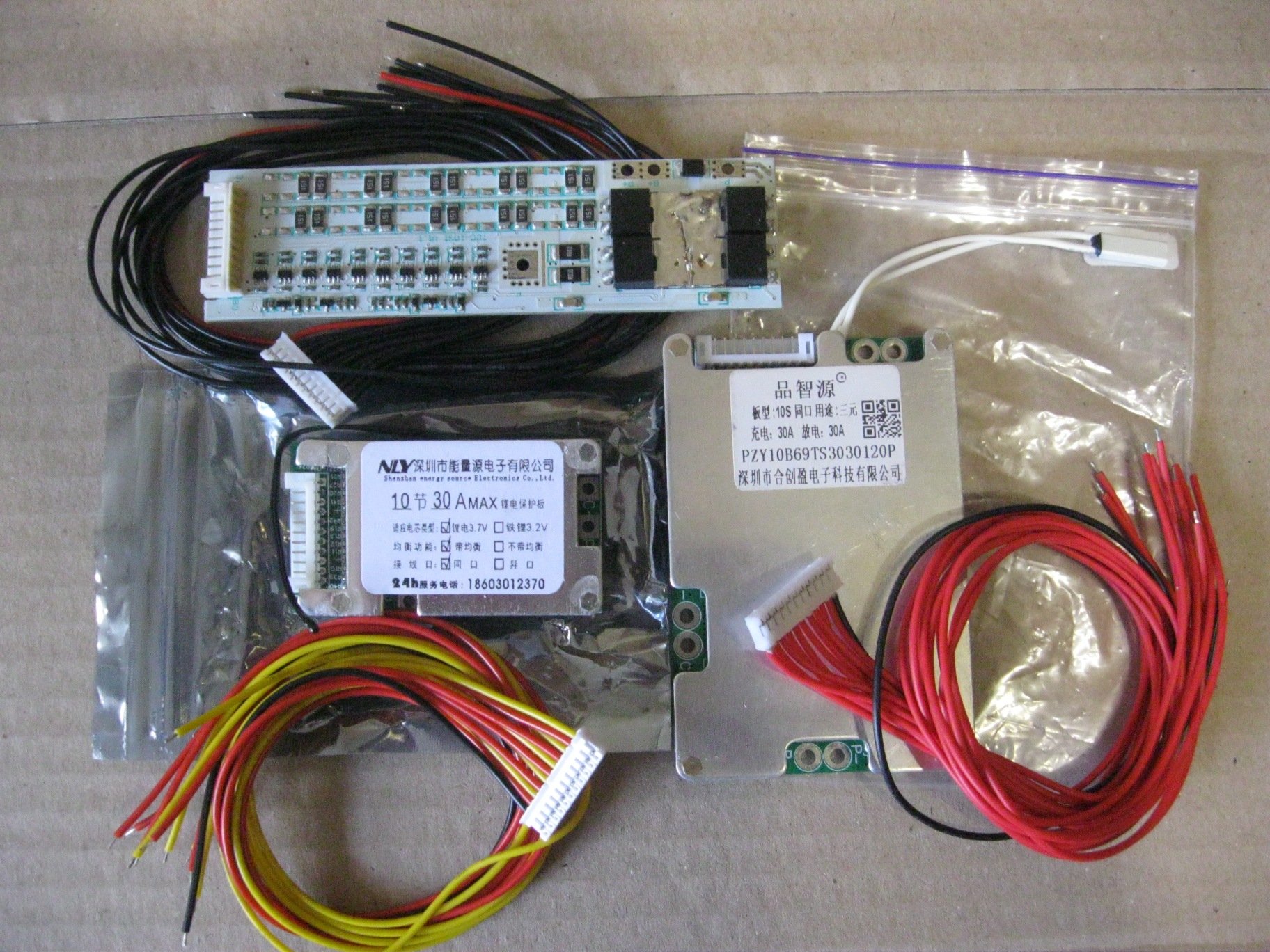

Питання по тим-же BMS-кам, щодо їх класифікацію по струму.
Ось три різні BMS-ки але зі схожими заявленними параметрами верхня на 25а, інші на 30А.
Всі симетричні на 36В, але габарити та кількість ключів доволі різна.
В найбільшій по 5шт. на плече в інших всього по 2-ва.
В чому може бути підвох, чи в двох випадках регламентується мах струм,
а в останньому довготривалий номінальний, при цьому струм відсічки значно більший?
