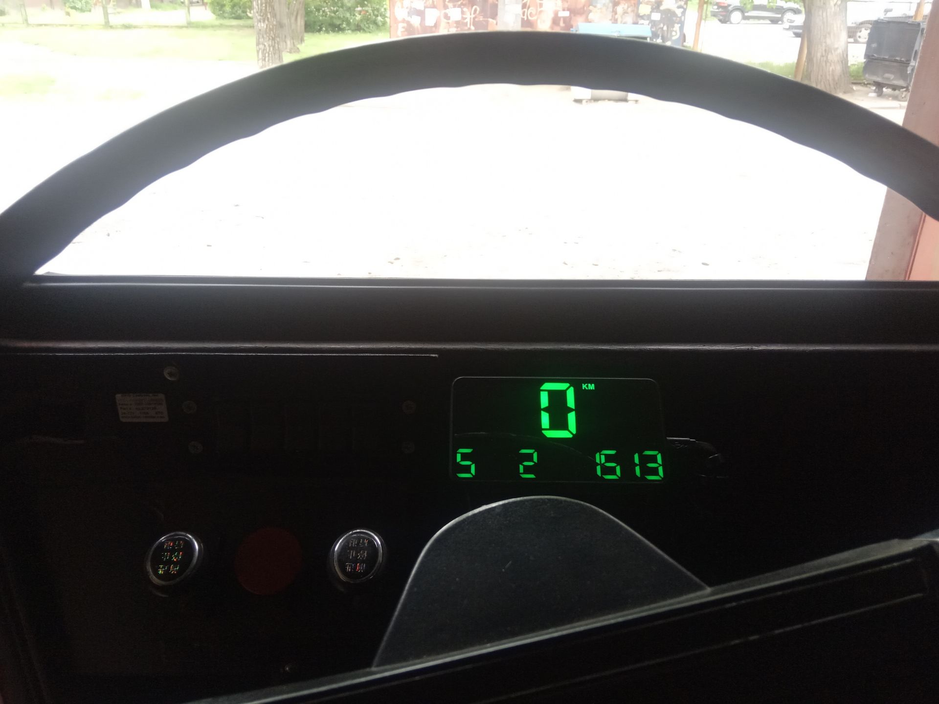

#118555Повідомлення 19 трав 2021, 11:18
Недавно установлен GPS спидометр, максимальная скорость машины по его данным составляет 77 км/ч.

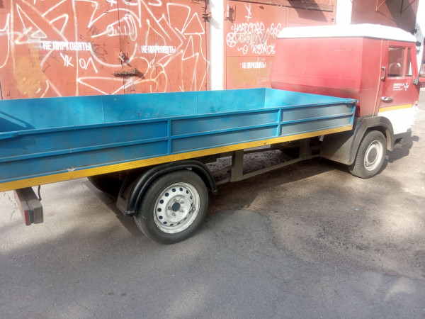

#118570Повідомлення 20 трав 2021, 09:41
В планах на этот год внесение некоторых изменений в конструкцию машины, продиктованных эксплуатационными потребностями. Так планируется укоротить кабину на 100 мм за счёт спрямления задней стенки, удлинить грузовую платформу на 800 мм и увеличить базу на 200 мм. Всё это без увеличения массы машины и с сохранением прежней грузоподъёмности.
#118571Повідомлення 20 трав 2021, 10:16
При создании машины переживали чтобы не оказалось мало места в кабине, но перестарались слегка, поэтому задняя стенка будет ровная, начинаясь от угла крыла. Грузовая платформа подвинется на 100 мм вперёд.

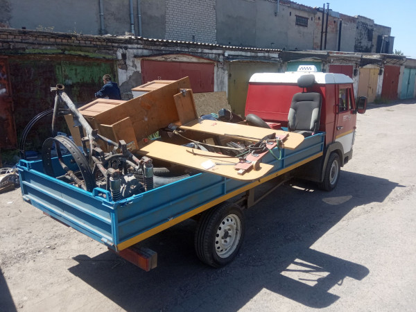

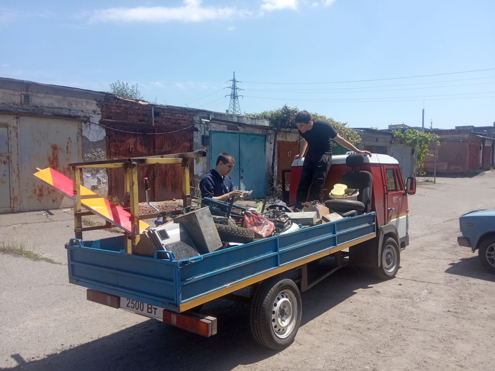

#118694Повідомлення 23 трав 2021, 13:57
Перевозка вещей, оборудования и материалов из гаража частный дом.
#118695Повідомлення 23 трав 2021, 13:59
Фото погрузки

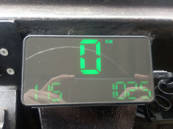

#118713Повідомлення 24 трав 2021, 10:30
GPS спидометр, заказывал на олх, цены от 800 до 1300 грн в зависимости от модели, размер 106 на 55 мм, толщина 16 мм. Показывает скорость, пробег, как в милях так и в километрах, время в пути, предупреждает о превышении скорости. Отзывчивость на изменения скорости быстрая, питание 12 вольт.

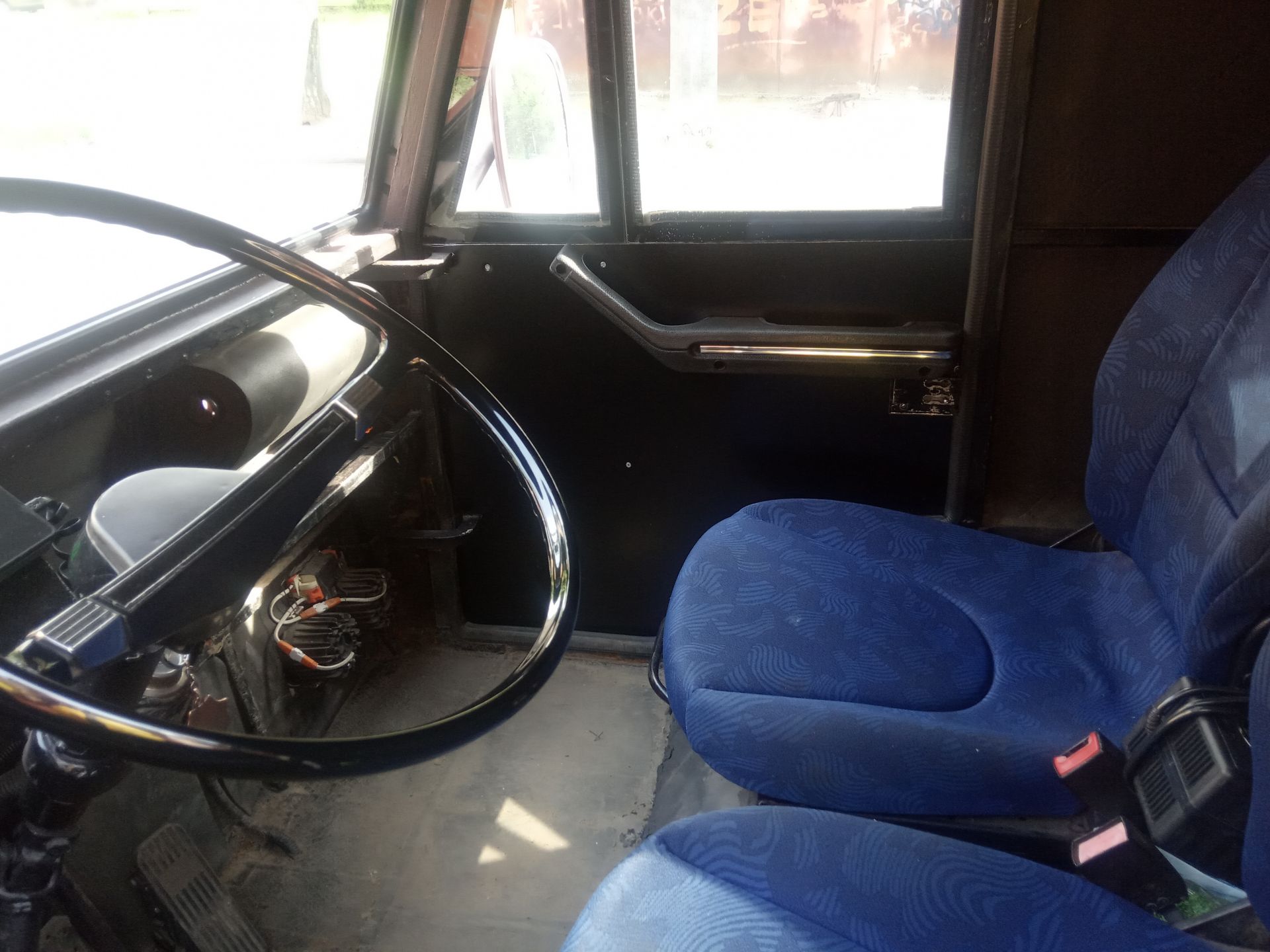

#118925Повідомлення 30 трав 2021, 16:58
На третьем году жизни машины дошли руки до установки дверных карт, ручек и задних крыльев). Впоследствии дверные карты будут обтянуты винкожей красного и черного цвета.

#118944Повідомлення 31 трав 2021, 07:55
Шота Ишхнели писав(ла):
:bravo: Нужно и трудяге "костюмчик погладить"!
