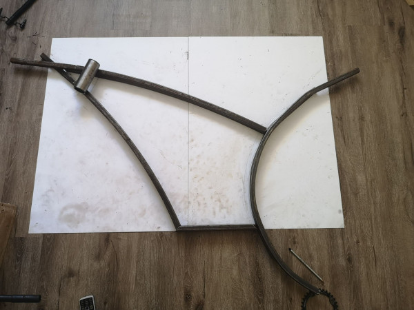

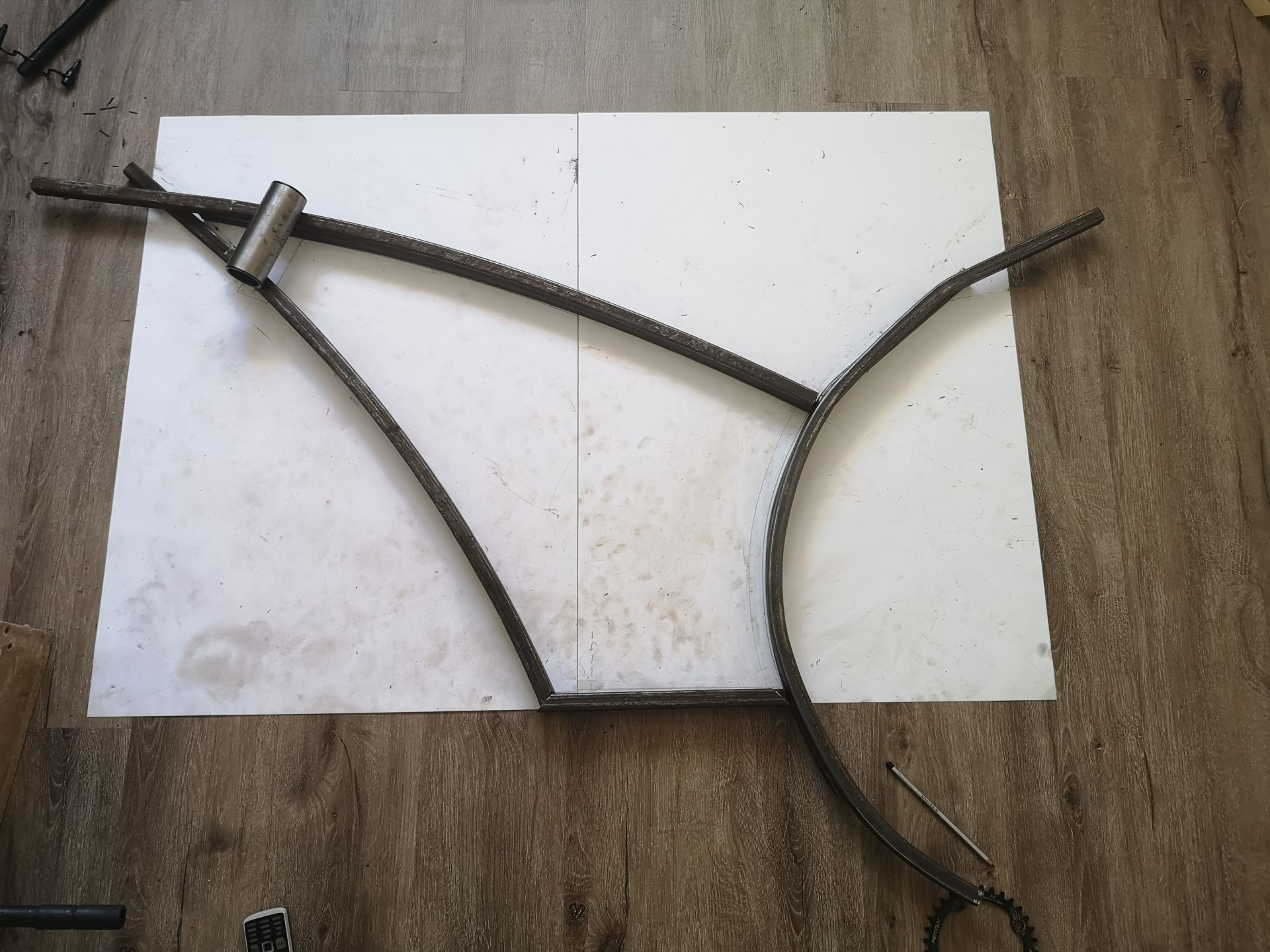

Короче не хотел я уменьшать стакан, оставил как есть, а новую вилку поставил на обычный вел, а с него снял и поставлю на эту электричку, правда шток все равно короткий - не достает до верхних болтов выноса, катаюсь пока только на нижних болтах, стараюсь аккуратно, потом надо будет выточить небольшой удлинитель.
Наконец закупил трубы и переношу все в метал. Решил не ездить по базам, не так просто оказалось найти трубы 30х15х1.5 поэтому купил классические трубы 20х20х2. Ширину планирую 10см, пока нарезал основную раму, потом еще отдельно доделаю разные косынки и усиления, + еще крепление мотора будет. С трубогибом наигрался конечно, сэкономил - купил какой-то самопал - хз как он вообще гнет, прижимная труба ели крутится, что-то там люфтит, ровно не стоит, чудом более менее ровные трубы получились кроме тех что справа, с самым большим изгибом, ну свою задачу в принципе кое как он выполнил.
Угол рулевой 67, каретку еще надо будет приварить как-то нормально, так как ширина рамы 100мм, а каретки 68мм, но это уже такое, главное потом нормально выставить маятник и подвеску, чтоб ход не был сильно большой ну и какие-то там прогрессии - что это значит я понял но как его правильно реализовать - надеюсь просто интуитивно как-то получится)
