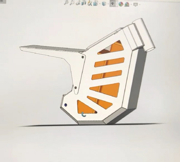

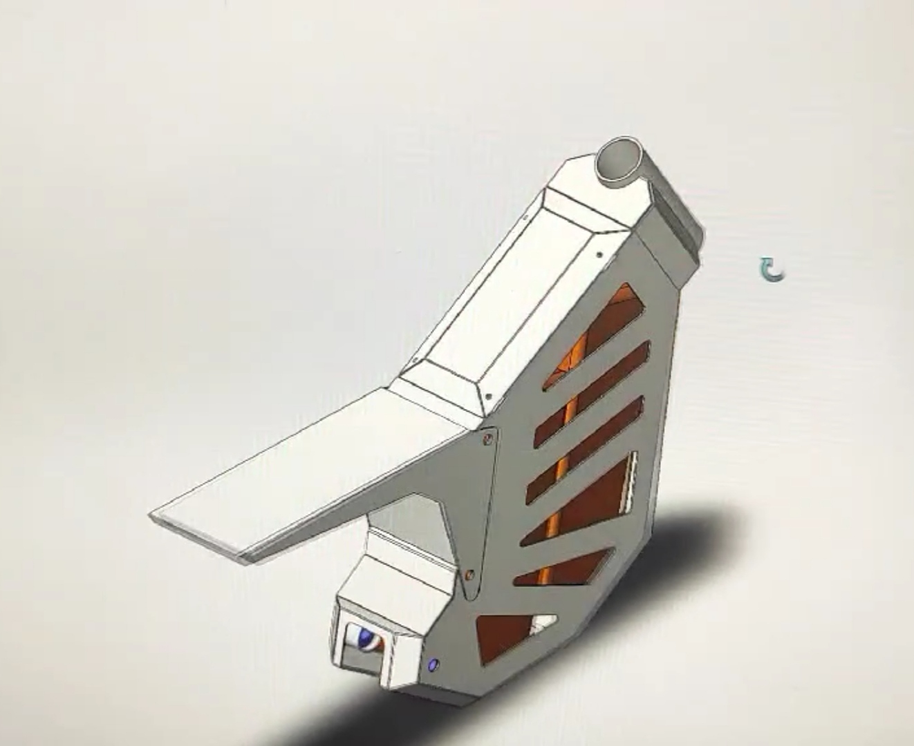

Дело по немного продвигается))
Практически все купил, осталось только контролёр и ещё 8 ячеек ну и мелочи немного.
Эскиз первого прототипа практически готов, через пару недель планирую сделать первый прототип. Пока буду делать с черного 1,5-2мм, в дальнейшем планирую использовать алюминий.
Может кто-то знает размеры рулевого стакана под вилку для питбайка? Или может чертеж есть?

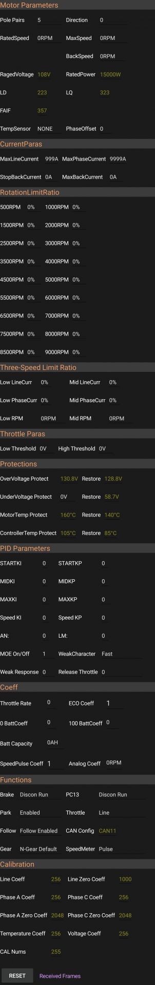

Спасибо, запустил мотор. Упорно пытался поменять верхний порог по вольтаж, а нужно было изменить нижний, он стоял 67в. Осталось разобрата с настройками))
Может подскажете какие параметры нужно ставить?
Завтра подключусь к контроллеру и скину те параметры что стоят в данный момент.

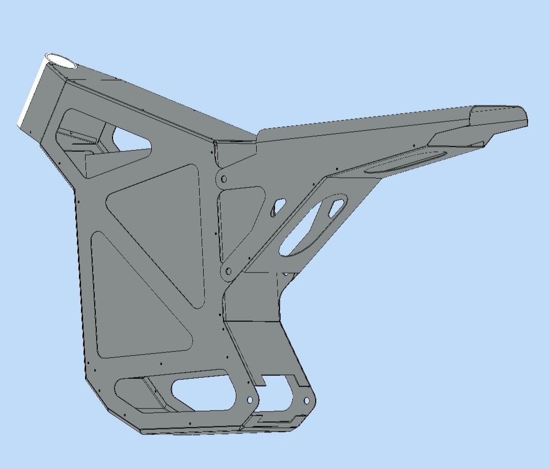

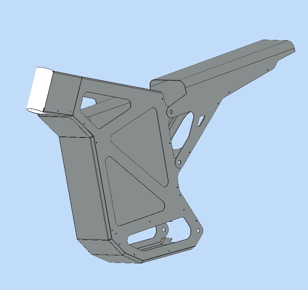

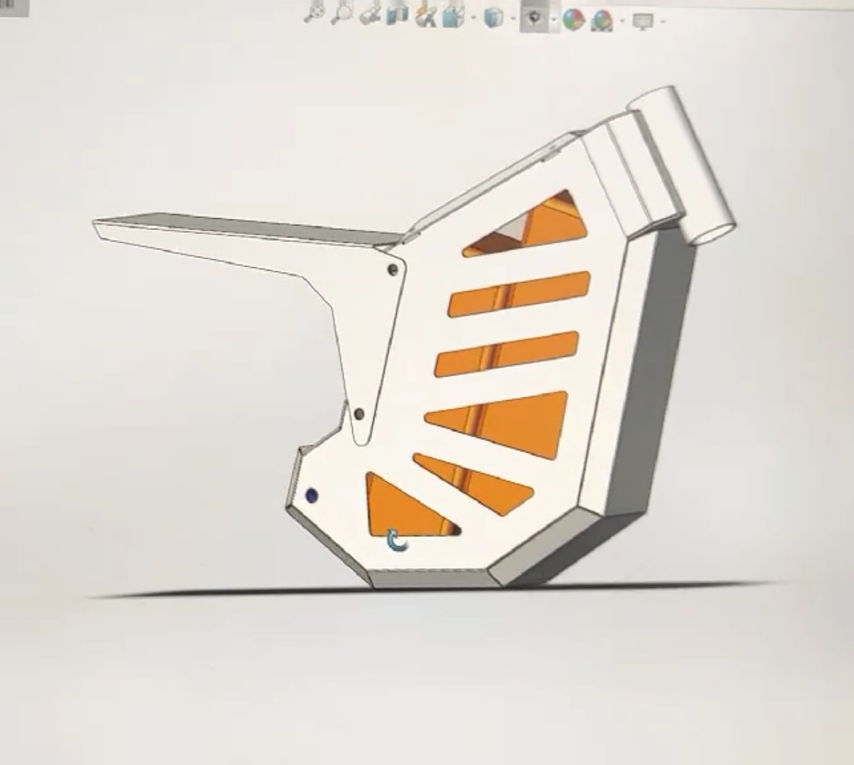

Сегодня уже нарезал детали и отдал на гибку, завтра будет виден первый результат))
В пдф 3Dмодель рамы кому интересно.
IMG_20220601_224507.jpg [ 112.2 КБ | Переглядів: 10871 ]
IMG_20220601_224437.jpg [ 109.32 КБ | Переглядів: 10871 ]
Сборка 31-1,4.PDF.png [ 960 байт | Переглядів: 10871 ]

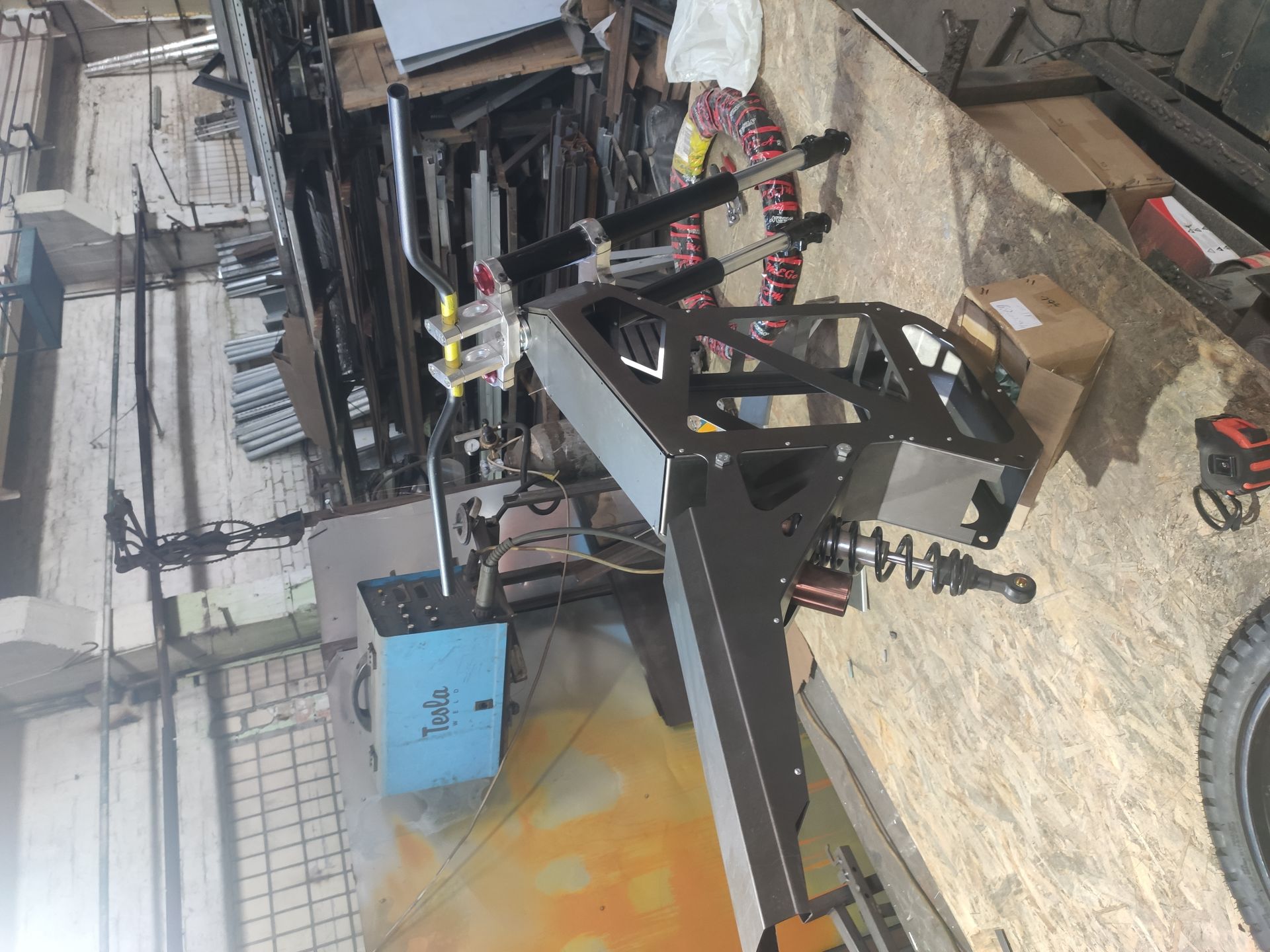

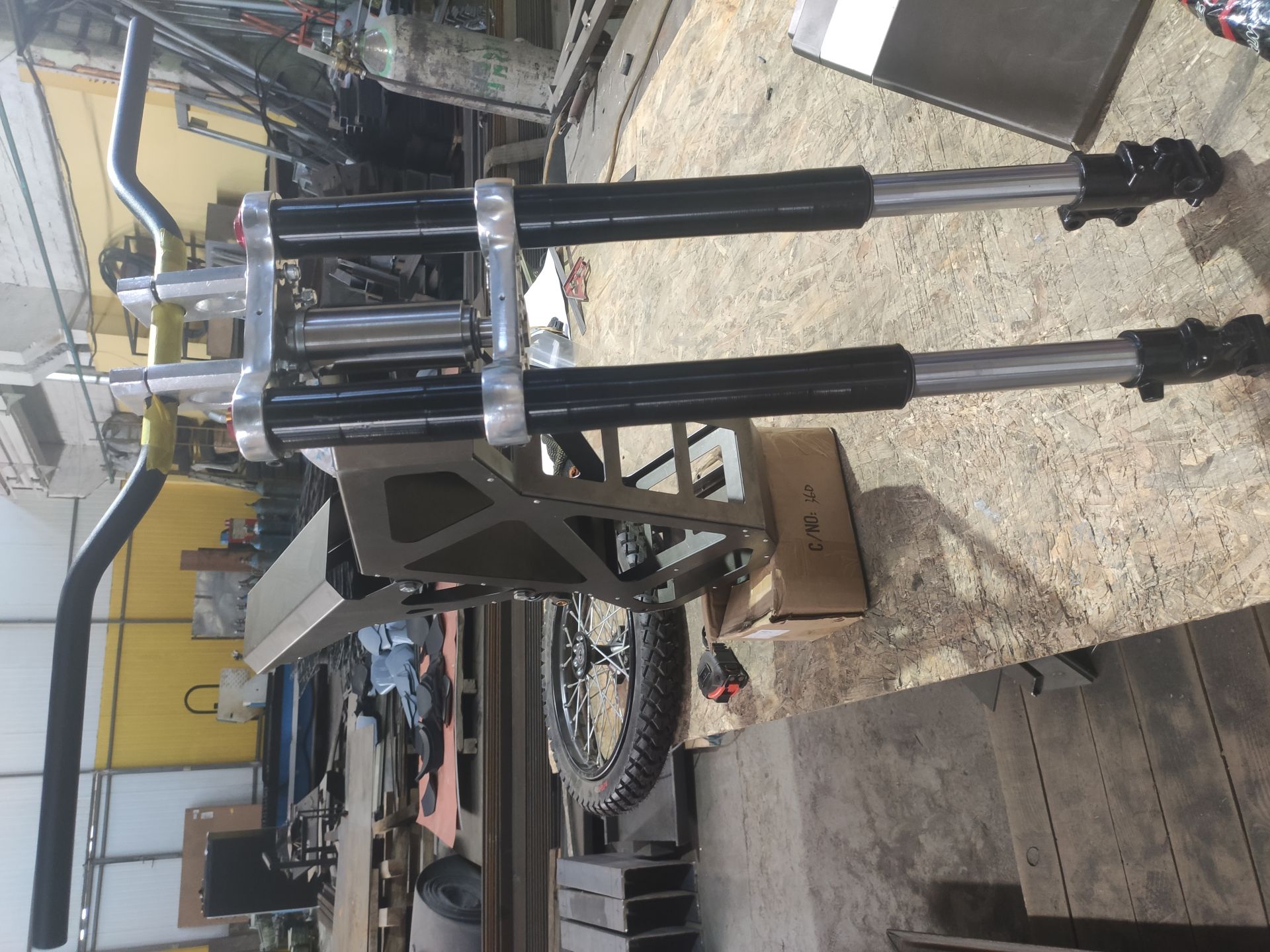

Немного фото Акб и проба рамы:

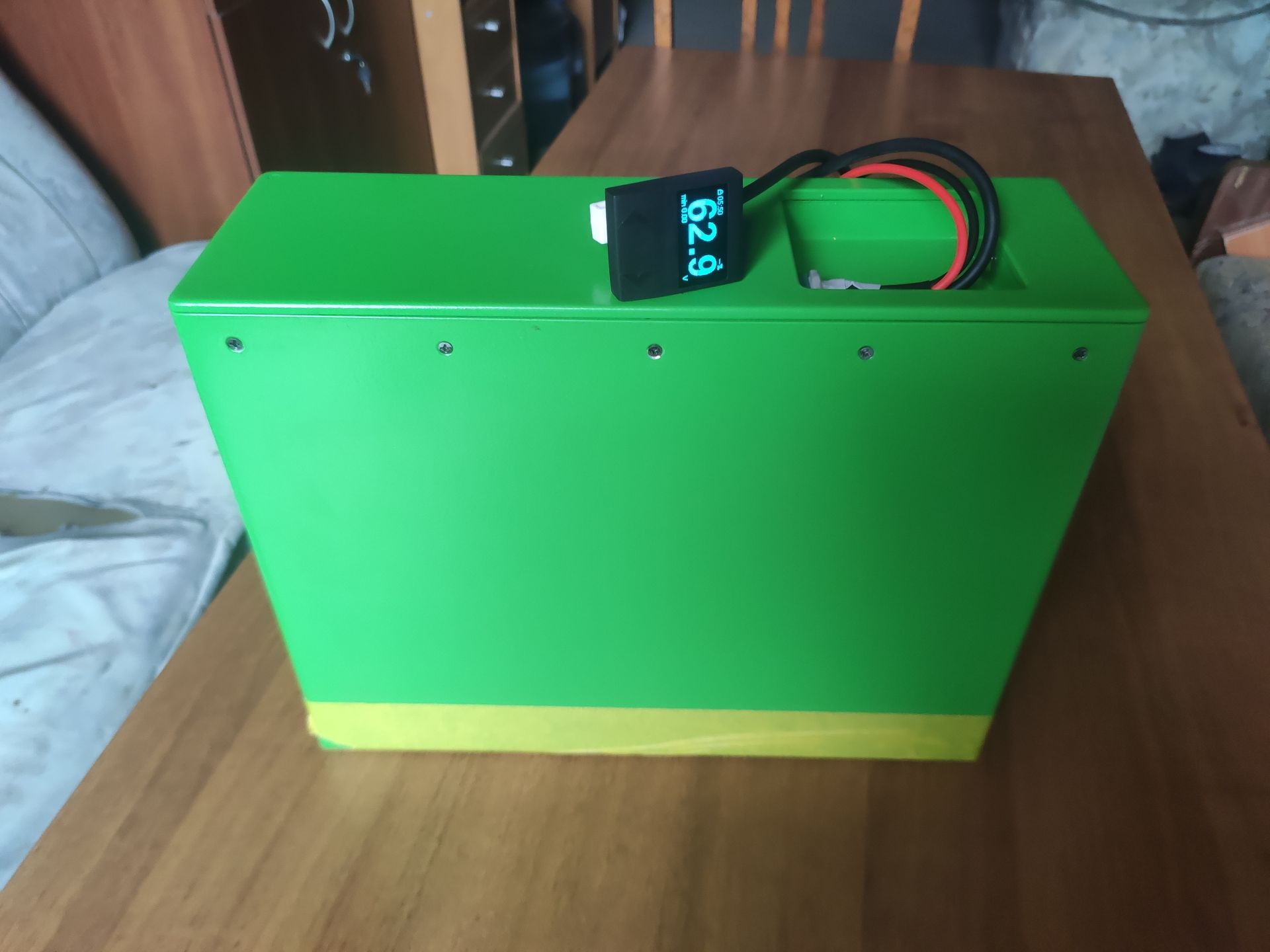

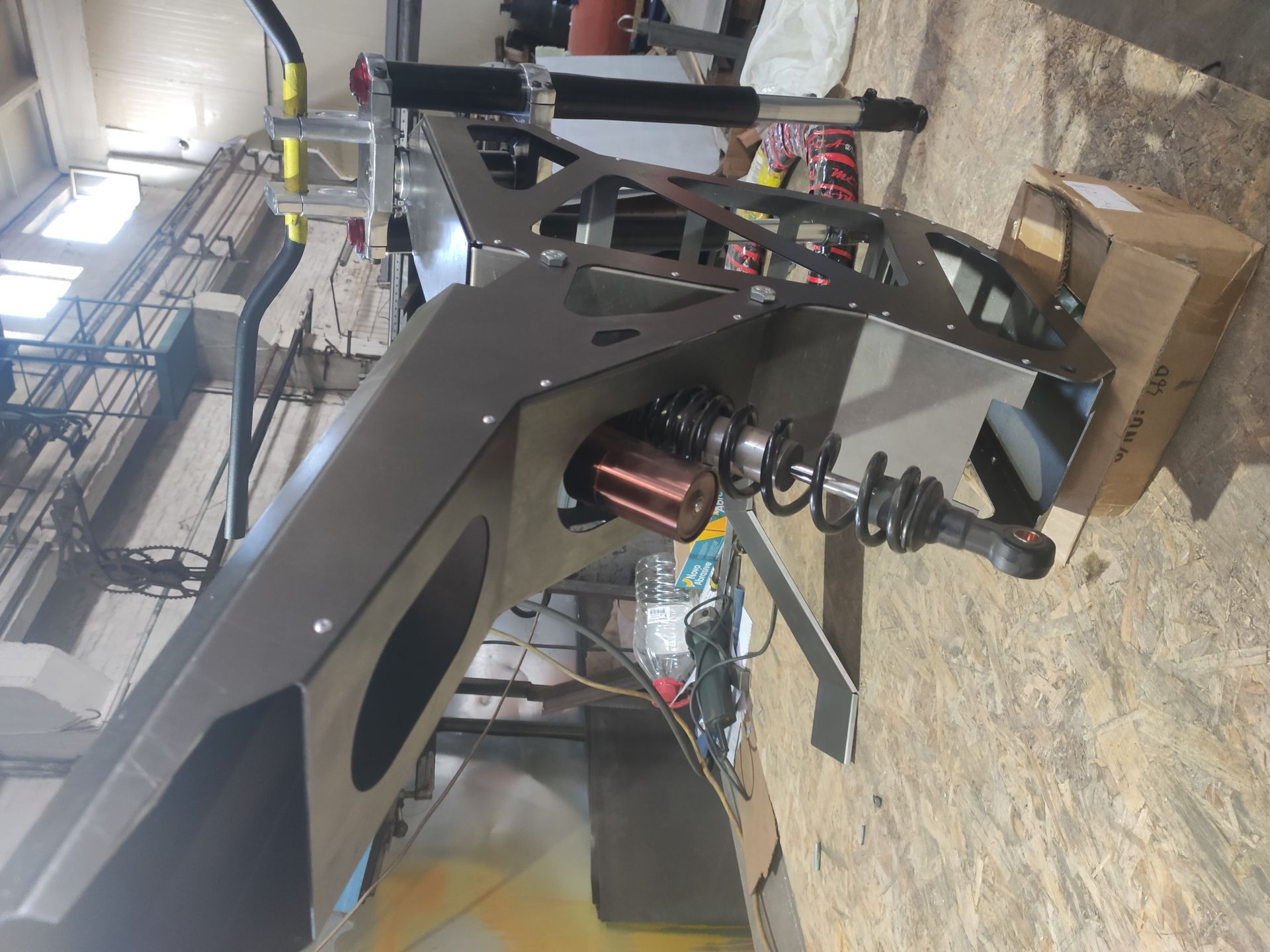

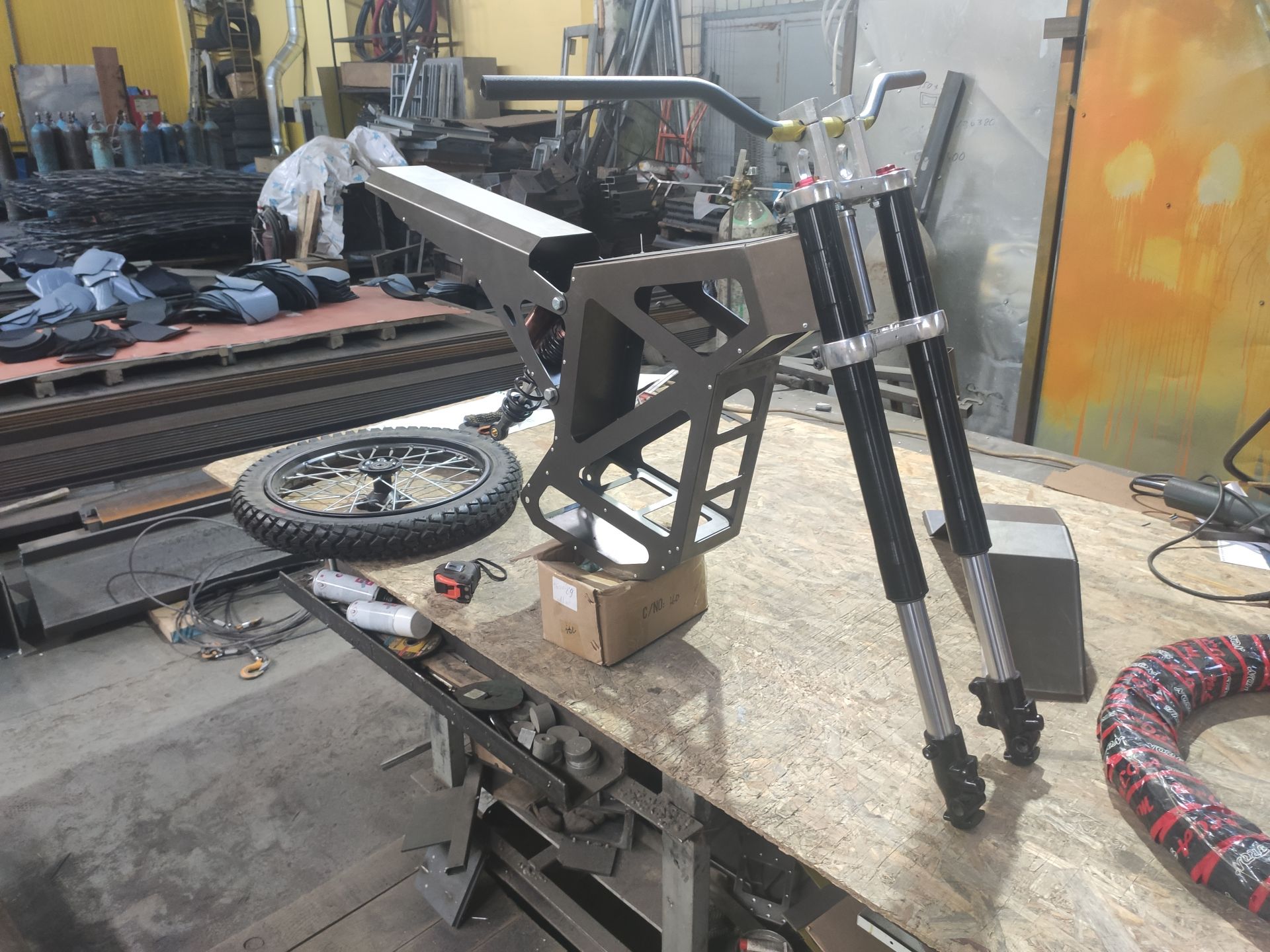

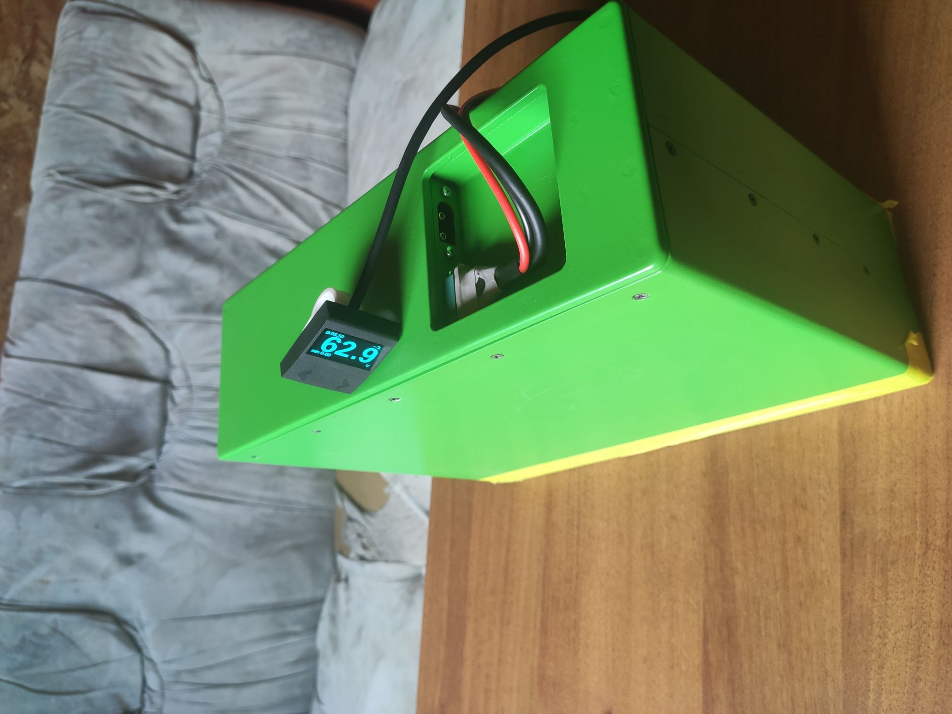

IMG_20220602_180203.jpg [ 398.2 КБ | Переглядів: 10833 ]
IMG_20220602_180152.jpg [ 309.7 КБ | Переглядів: 10833 ]
IMG_20220602_180142.jpg [ 356.76 КБ | Переглядів: 10833 ]
IMG_20220602_180115.jpg [ 396.22 КБ | Переглядів: 10833 ]
IMG_20220602_175136.jpg [ 141.29 КБ | Переглядів: 10833 ]
IMG_20220602_175146.jpg [ 203.49 КБ | Переглядів: 10833 ]
