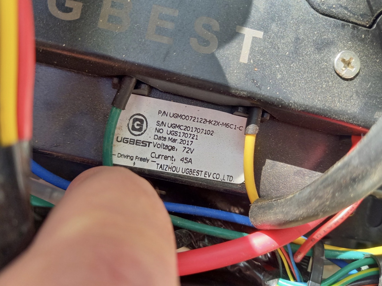

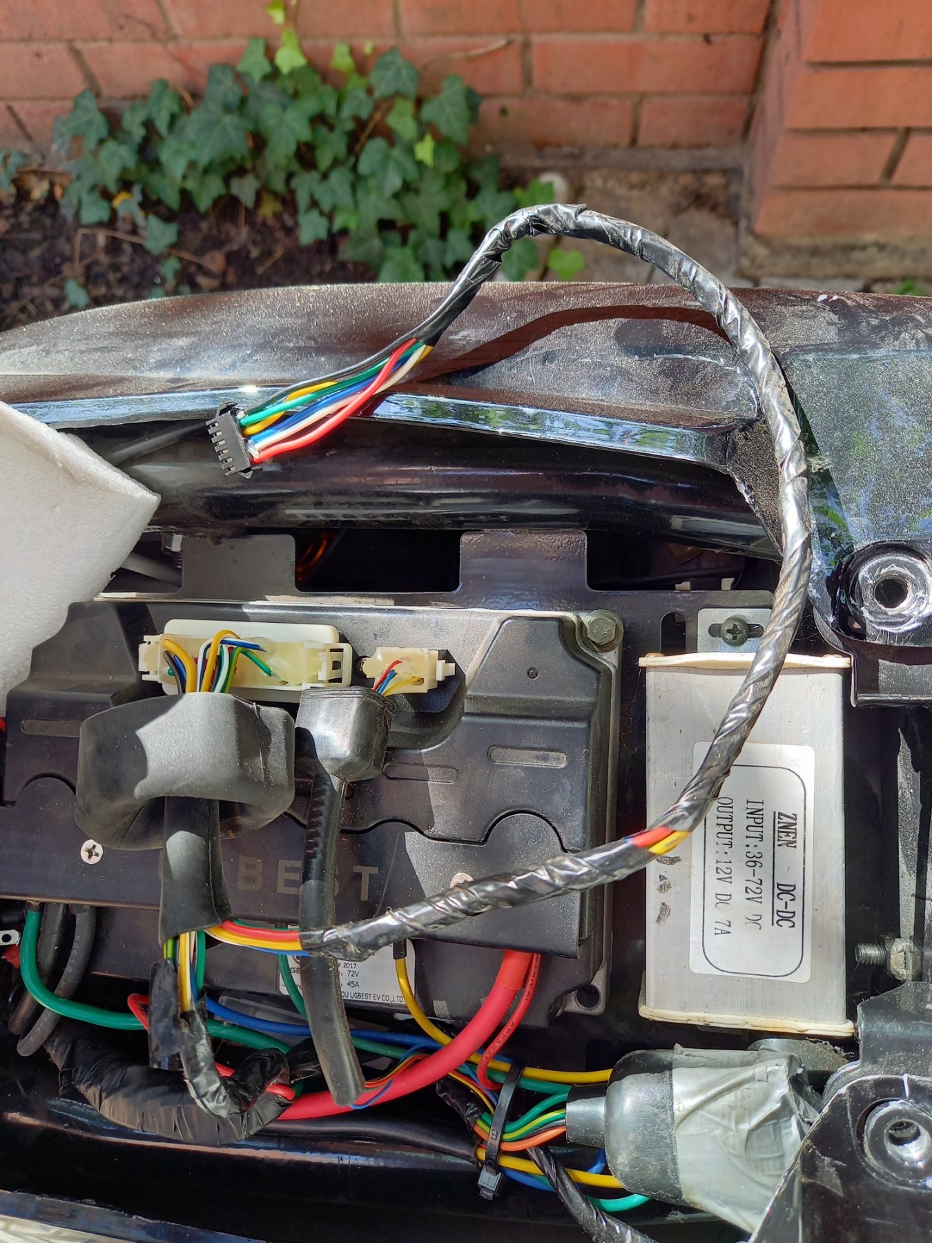

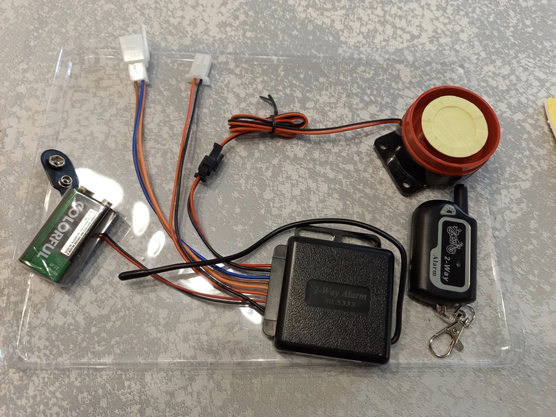

Купил как у вас сигнализацию , начал монтировать ..
А из контроллера не выходят провода с фишками как на ваших фото .
Провода из контроллера идут в общий жгут ...
Прошу совета что делать : разбирать облицовку и искать куда идут провода или ???
О том что на двойной фишке чёрный «-« , красный «+» 72 V это понятно . А дальше ?

Для начала проверьте полярность подключения. У меня питание 72 в было неправильно на выходе из контроллера. Цвет проводов сходился, но на фишке контакты вставлены были наоборот. Стоит взять тестер и посмотреть что и куда идет. Дальше можно оставить как есть и сигнализация будет работать. У меня немного другой контроллер и есть выводы для сигнализации, что бы блокировать ею двигатель. Какие провода и куда должны быть подключены внутри контроллера я не знаю. Я бы наверное оставил как есть.
