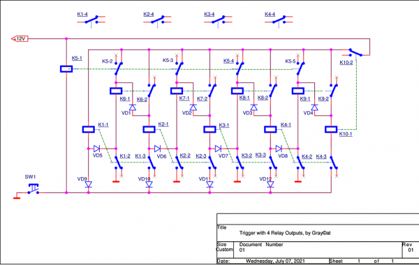

Товарищ Инженер, прошу уточнить задачу: блок самих нагревателей предполагается вне салона (моторный отсек, например), и тогда требование "одной кнопки и одного провода" вполне обосновано? Это то что я предполагал "по умолчанию".
Или всё это счастье прямо "под рукой" у водителя? Ну там, под "торпедой" например... -- Тогда здесь вообще нет темы для разговора.
И, я надеюсь, вы с ходу уже расмотрели самый простой и очевидный вариант "Советский АвтоПром-1961" ?
предполагал,но не рассматривал. Этот вариант на несколько порядков трудозатратнее чем даже тянуть десяток проводов

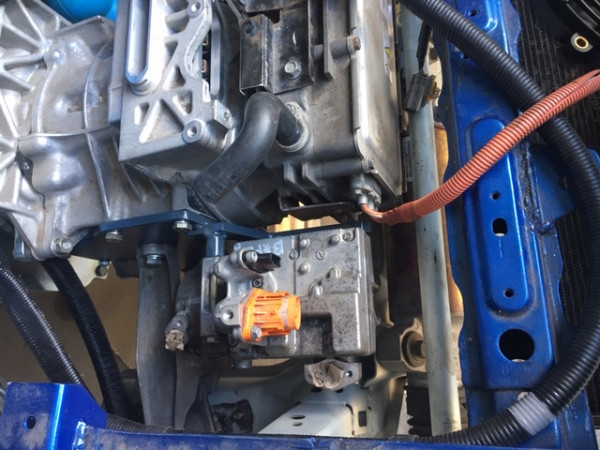

GrayCat писав(ла):
именно в моторном отсеке.
Вот здесь не очень отчетливо видно...правее компрессора кондиционера,на торце ЭД
IMG_0953.JPG [ 143.85 КБ | Переглядів: 9401 ]
