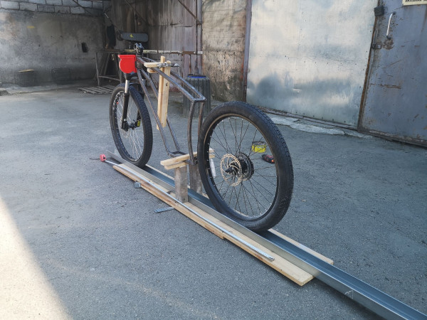

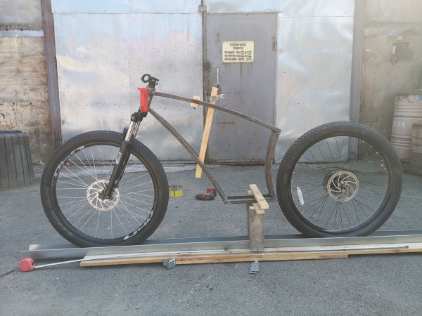

Приварили стакан, вернее пока прихватили, еще ничего не проваривалась, скорость работы в общем и так видно. Геометрия вышла чуть не такая, но я уже смирился, не хочу ничего менять, да и в целом нормально. Правда думал в 200см всей длины умещусь, но получаестся около 205. Как видно для стапеля используются самые "высокоточные" приборы, уровни и т.д. Ну угол рулевой нормальный и хорошо. Дальше будет каретка, в нее вставятся шатуны и после этого я прикину где будет мотор чтоб думать где будет маятник. Навскидку то чтоб цепь от мотора шла по центру кассеты - надо будет вырезать в раме проем, не пройдет оно так. В общем пока так

Есть большие сомнения, что маятник удастся сделать таким коротким. Если вот так как оно стоит его длина 2050, то миллиметров 150 добавится аж бегом. Все самоварные подвесы почему то имеют длинный маятник.

Надеюсь получится выжать минимум длины так как ось маятника будет высоковато из-за мотора и сам аморт будет сверху рамы

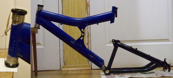

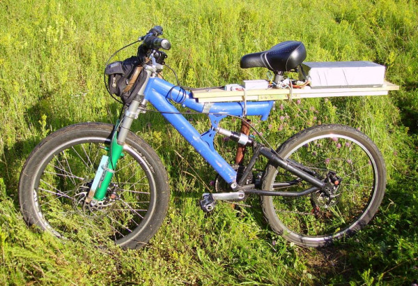

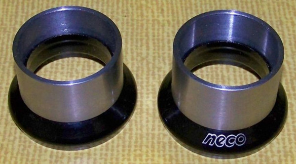

Почитай мою тему "Электровел на базе ашан-двухподвеса"
viewtopic.php?f=46&t=4315
Для переделки стакана 1" под стакан 1-1.8, мне потребовалось всего два стальных кольца.
Знакомый на заводе выточил кольца и напресовал их на чашки неинтегрированной рулевой "Neco".
Наружный диаметр стакана был на 0.2 мм больше, чем внутреннй диаметр стальных колец.
Полоской мелкой шлифшкурки подшлифовал посадочные места на стакане и запресовал на стакан кольца с чашками.
Пресовал ударами молотка через деревянную досочку.
