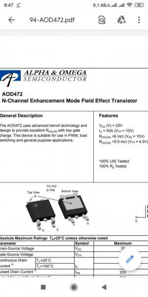

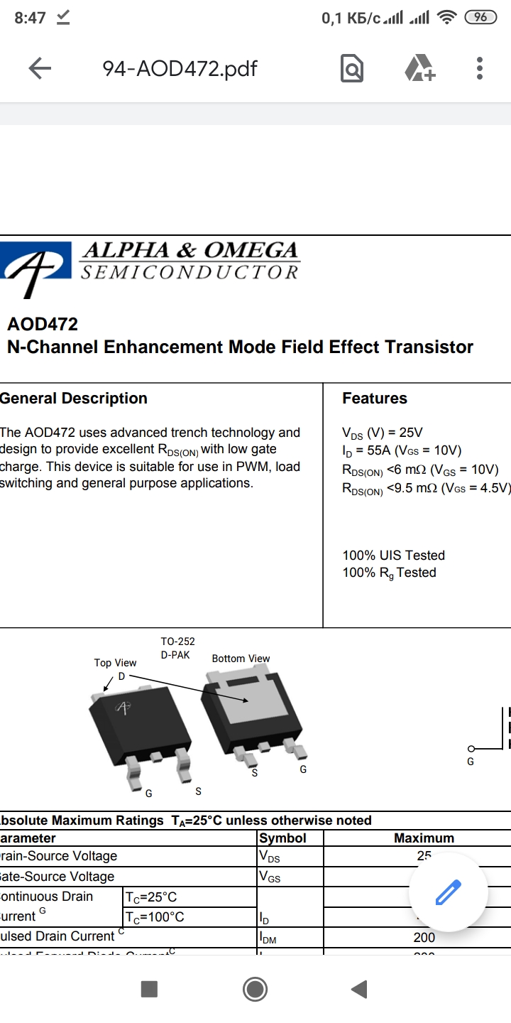

Ага контроллеры 36/48, рекуп работает и при высоком
25 вольтовые ключики....

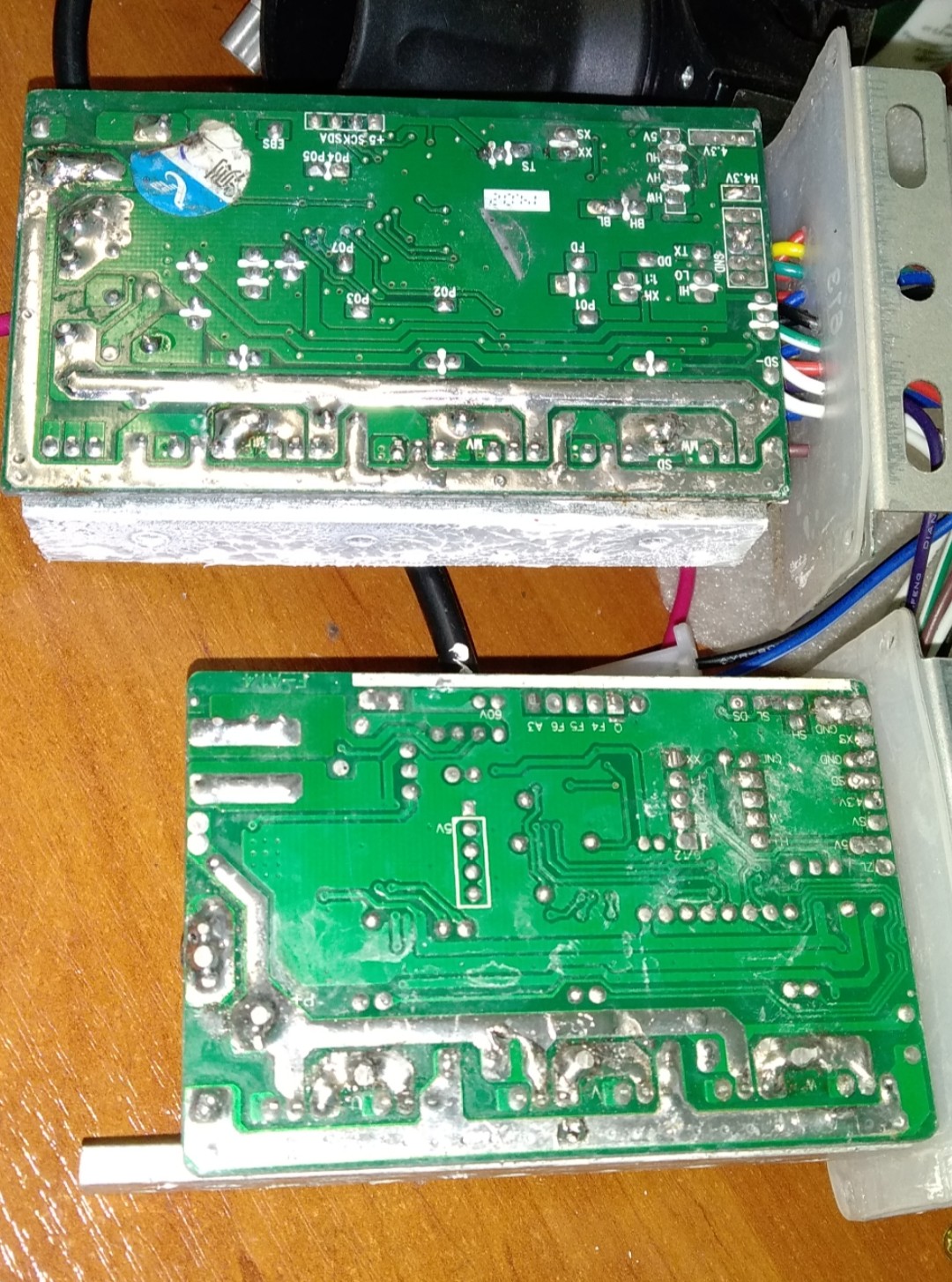

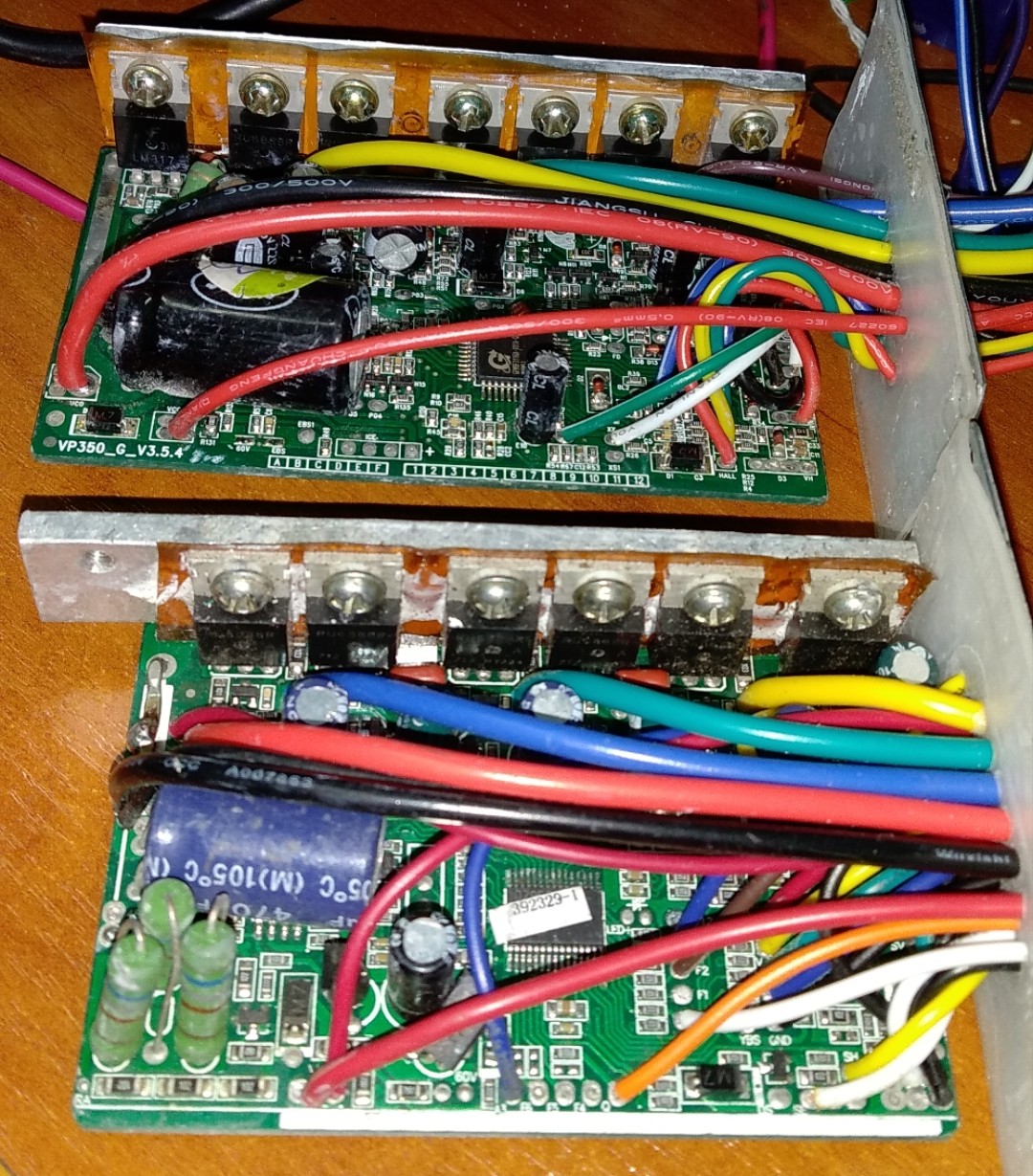

Сегодня решил сделать задний ход, из контроллеров вывел доп провод из точки DD
При замыкании его на "землю" должен включаться реверс. Должен. Однако включается он почему-то только на двух контроллерах, третий не меняет направления, продолжает вращать колесо в ту же сторону, что и крутил. Рекуперация работает на всех трех контроллерах, правда только слабая, провод на сильную рекуперацию при замыкании на "землю" не даёт никакой реакции. Кто знает куда копать, то подскажите.
thunder_blade писав(ла):
Это от того что китайцы програмят контры как на душу ляжет, попробуйте експериментально найти на 3м контроллере точку что отвечает за заднюю скорость.
Сегодня вскрыл, все точки прощупал, нету заднего хода. Эта точка DD при соединении с "землей" ограничивает обороты. Нашел там несколько интересных точек: блокировку колеса, круиз... Вместо заднего хода вывел провод их точки ТХ, при соединении её с землей контроллер отключается. В общем получилось, что при включении заднего хода два контроллера ререключаются на него, а третий -переднего колеса просто отключается. Так вполне нормально. Есть у меня ещё один запасной контроллер, у него совершенно иная схемотехника, более короткая плата, так в нем не было ни рекуперации ни заднего хода. Рекуперация нашел, ЗХ - нет.

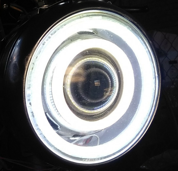

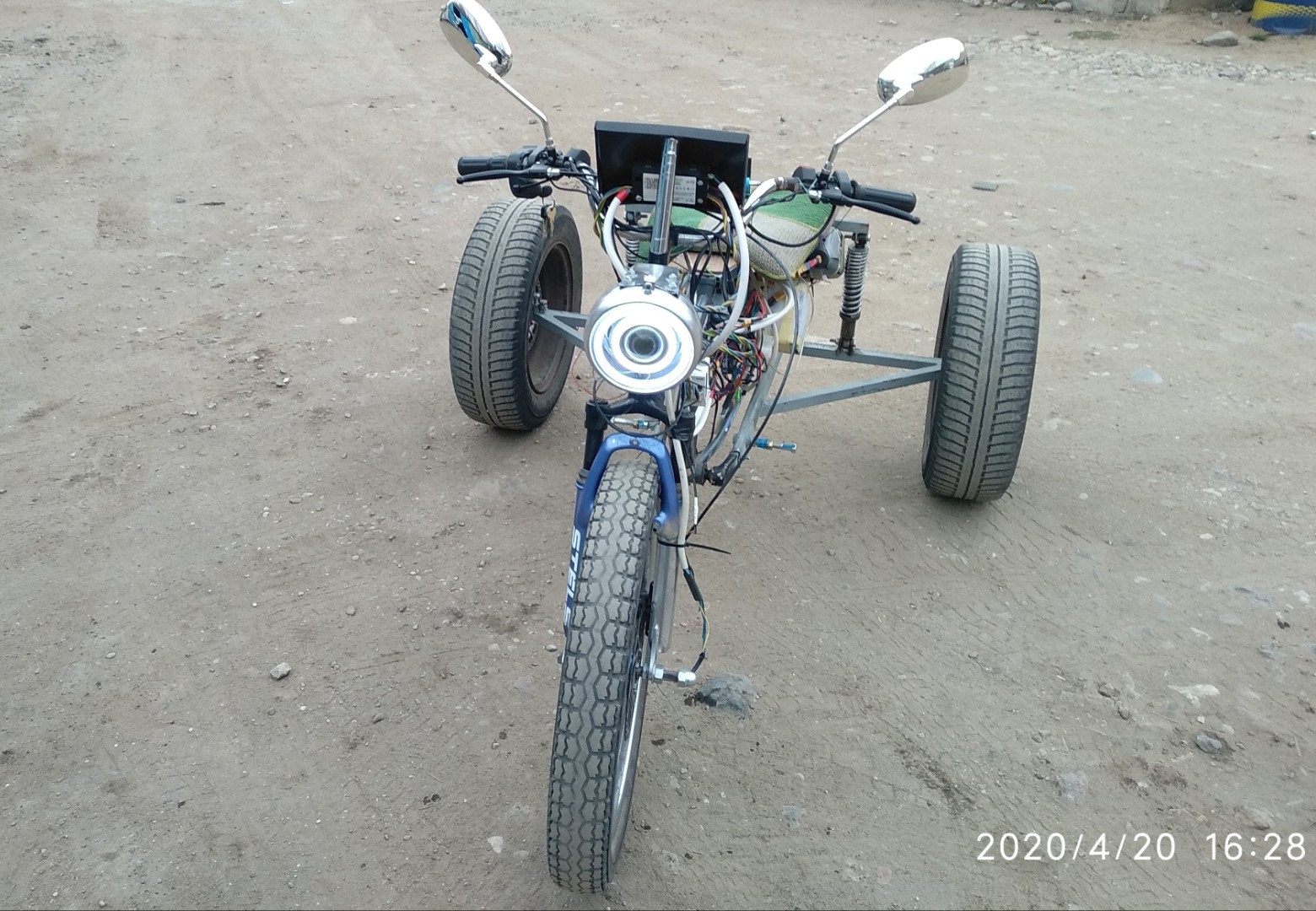

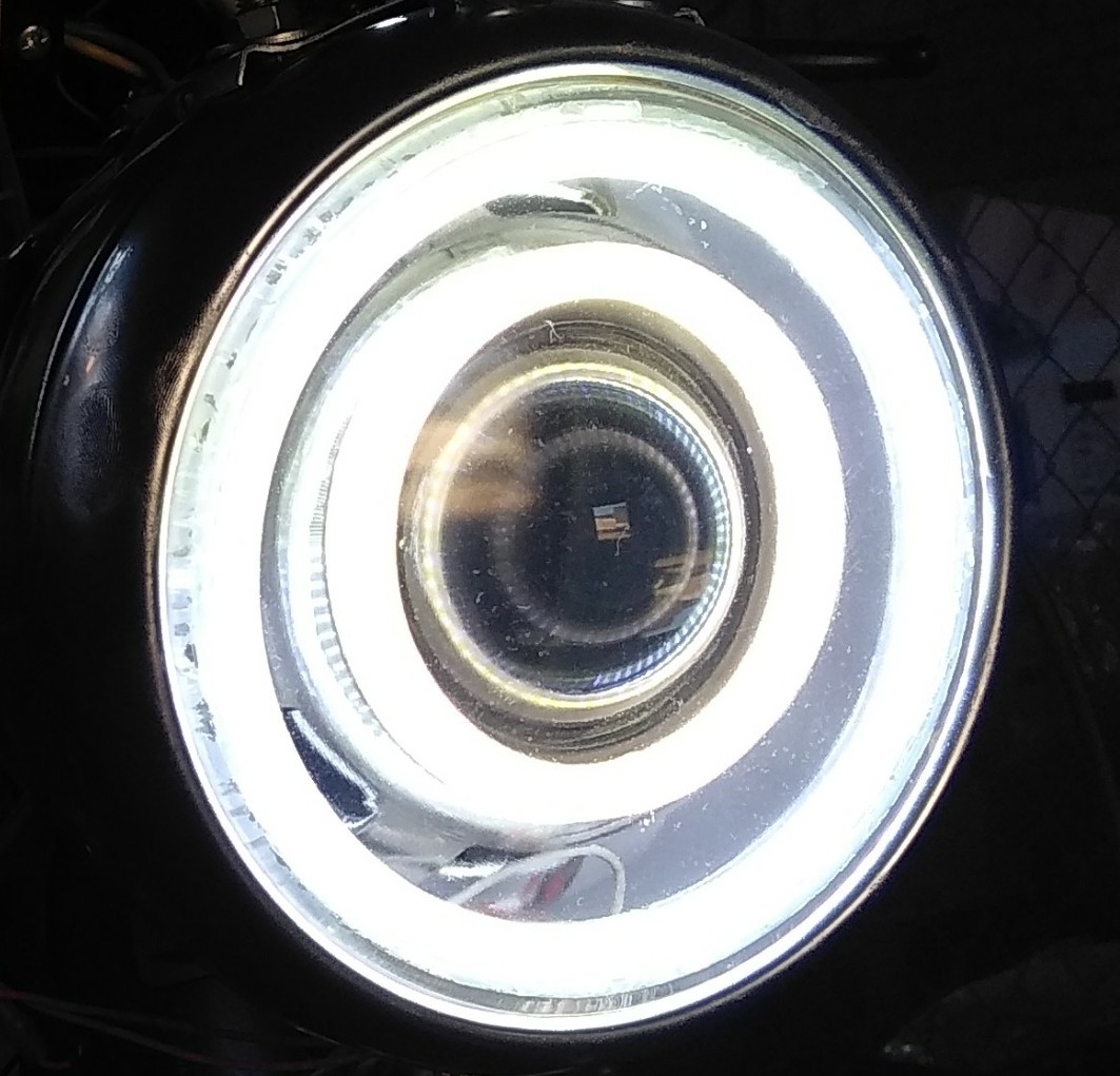

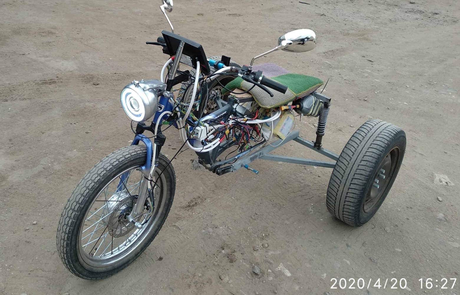

Из советской фары-искателя с поржавевшим отражателем, сделал головной свет на свой аппарат. Стекло прозрачное, поэтому особо не пришлось заморачиваться. Купил автомобильную линзу под ксенон, с декоративным колпаком, поставил в нее светодиодную лампу Н1, на ДХО-габарит два светодиодных кольца на 80 и 120 мм, DC-DC. В общем всё по фен-шую, ближний-дальний, можно техосмотр проходить)))

Еще, стесняюсь спросить... зачем этому трициклу сзади два колеса, с несущей способностью по 350 кг каждое? Неужели такая нагрузка на заднюю ось? Нельзя ли туда поставить колеса, сходные с передним?

Стесняться не надо. Есть вопрос - задавай. Как видно из названия темы - это не просто трёхколёсная повозка, типа инвалидной коляски, с передним колесом. Или такое вот
014.jpg [ 165.71 КБ | Переглядів: 6206 ]
А электротрицикл по типу Harley Davidson Tri Glide, у которого задние колеса - автомобильные. Он ещё совершенно голый, поэтому и фара так выглядит. Снимите с любого мотоцикла бензобак, мотор, обвес и расскажите ещё о своих ассоциациях.

Фара будет спрятана под обтектель, поэтому у нее будет совершенно иной вид
У меня еще есть фара от ММВЗ 12 вольтового, у нее оптика больше в диаметре, типа фг-140, так вот ее не стал стааить именно из-за размера, потому как пропорционально она будет велика для этого аппарата. А фара-искатель в самый раз. Нет задачи делать под миньона или под покемона. У каждого своё видение, что ему нужно, как и под какие задачи.
