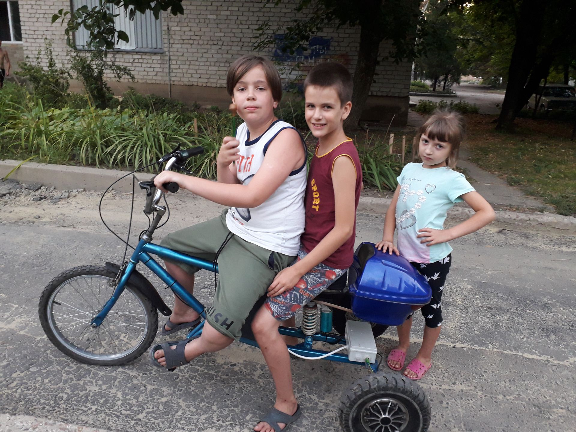

батарея 12а.ч 36в пока за день не разряжали. правда в жару сидят дома.
 Заголовок повідомлення: Re: Трайк для младшего сына.
#120748Повідомлення 02 серп 2021, 17:38
Zevs0812 писав(ла):
Круто! Думаю, що малеча в захваті, тільки встигай заряджати.
ну вроде довольны, катает сын и даёт кататься друзьям

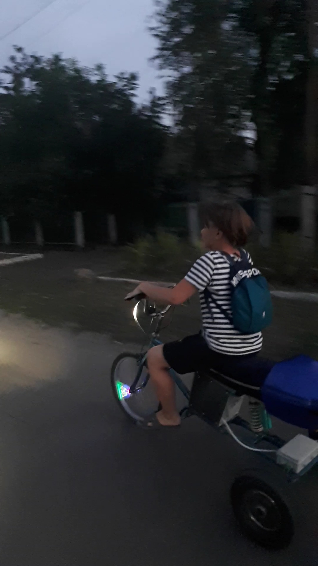

Поставил фару, большое спасибо форумчанину Leon29. Так же на переднем колесе установил иллюминацию. Теперь можно кататься и вечером.видео не загрузилось. Только скриншот.

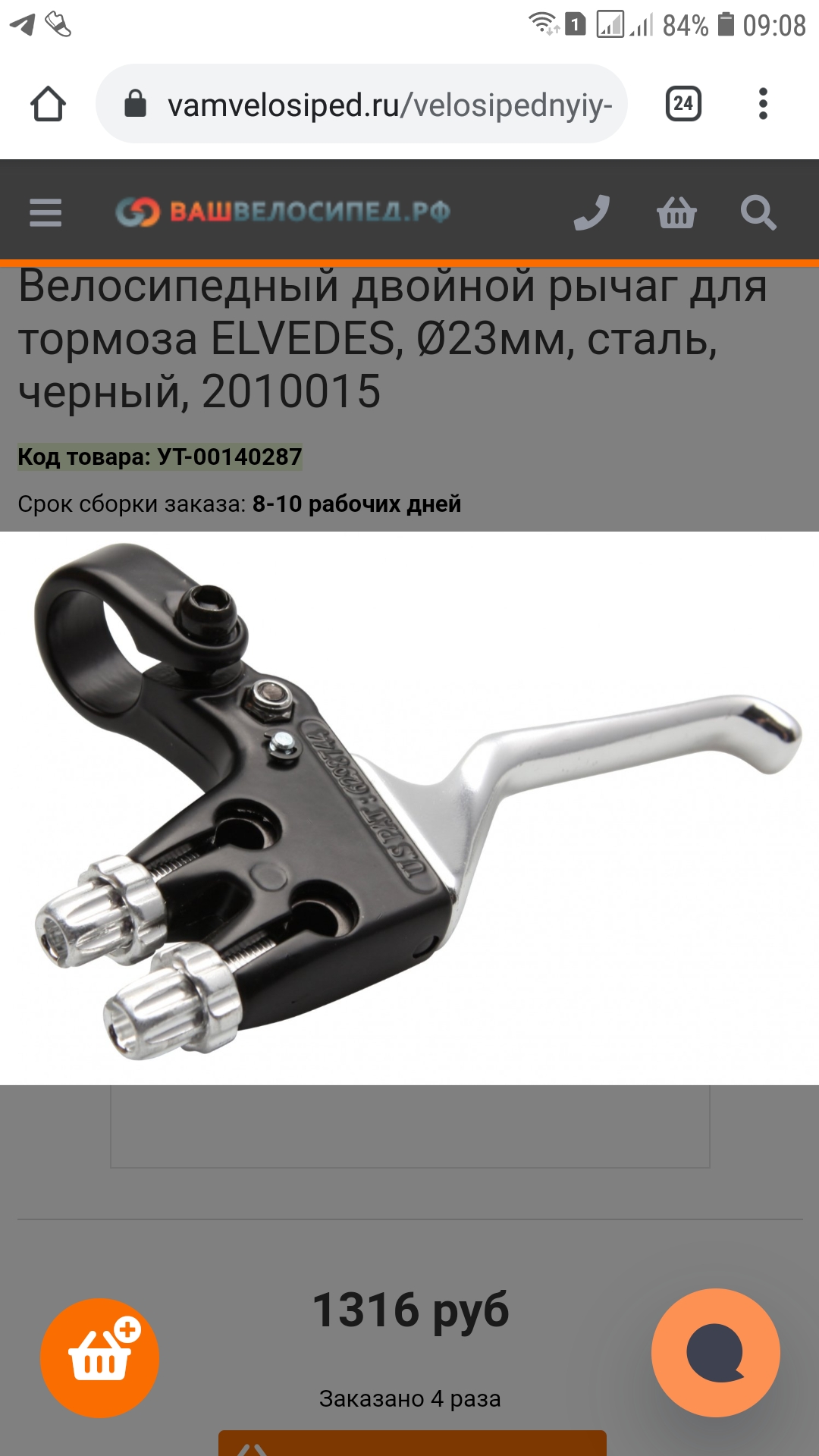

Вопрос к форумчанам. Не попадалась такая ручка в продаже у нас или на алиэкспресс?
Є ручка від дитячих електроквадроциклів https://prom.ua/ua/p667078639-ruchka-to ... pp_android
