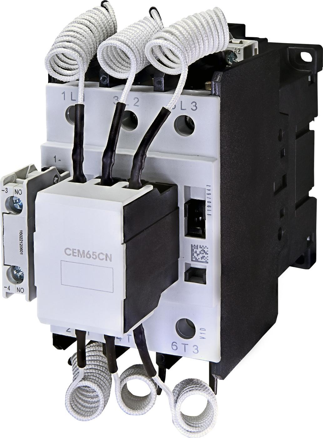

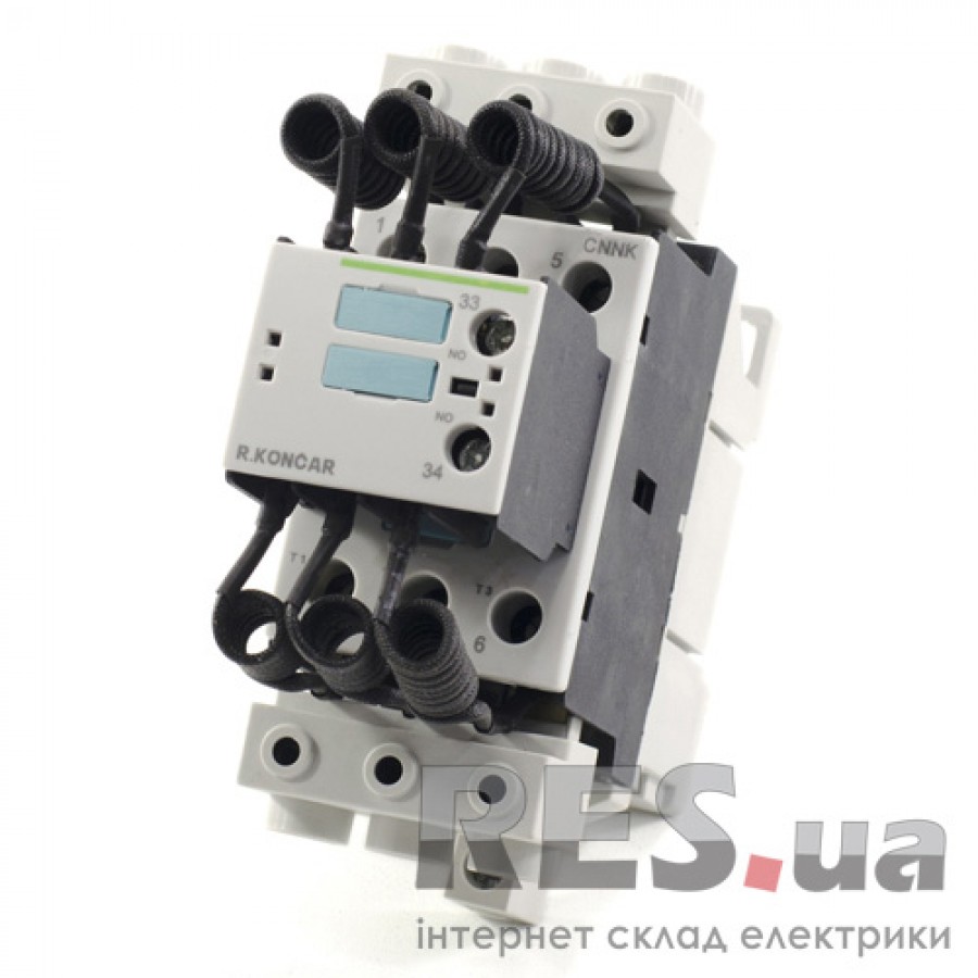

В промышленных конденсаторных установках для гашения дуги используются такие контакторы
kontaktor.jpg [ 145.31 КБ | Переглядів: 7567 ]
CNNK_2510_5_1kBAp-900x900.jpg [ 85.09 КБ | Переглядів: 7567 ]
