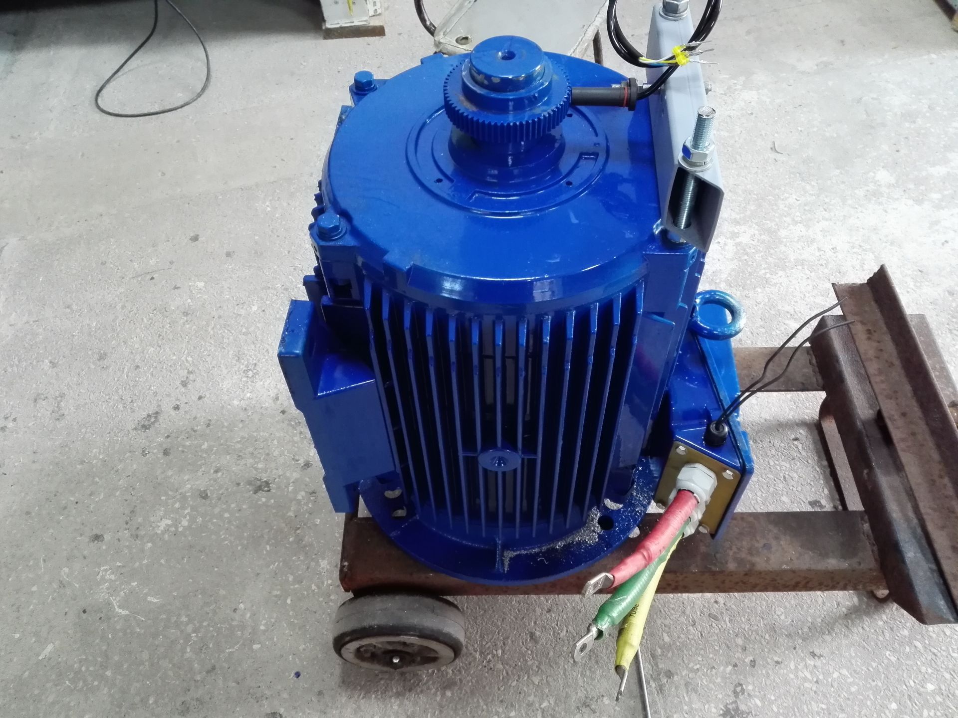

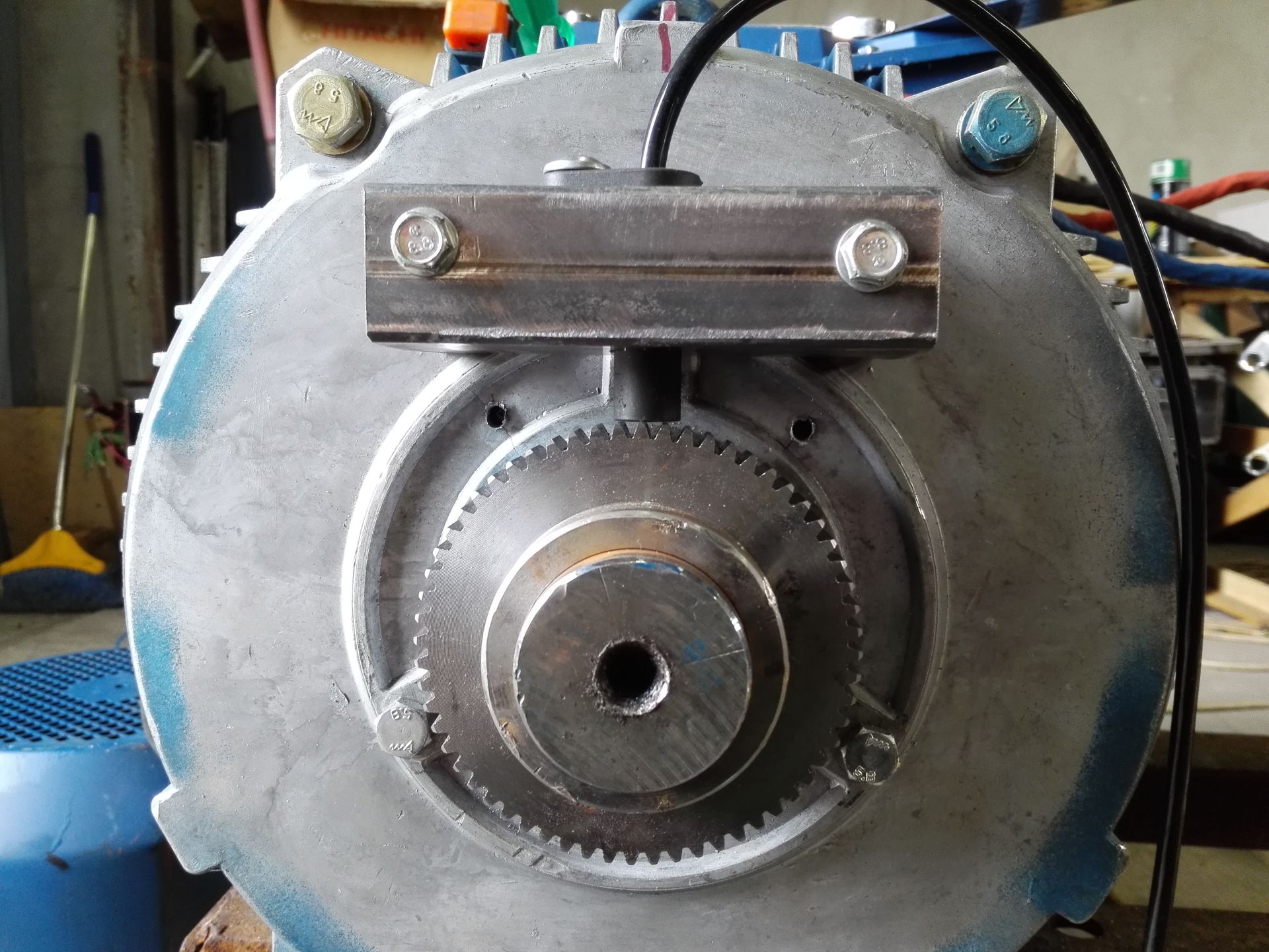

IMG_20200417_155456.jpg [ 377.14 КБ | Переглядів: 17098 ]
IMG_20191220_153051.jpg [ 378.59 КБ | Переглядів: 17098 ]
IMG_20190725_151652.jpg [ 377.96 КБ | Переглядів: 17098 ]

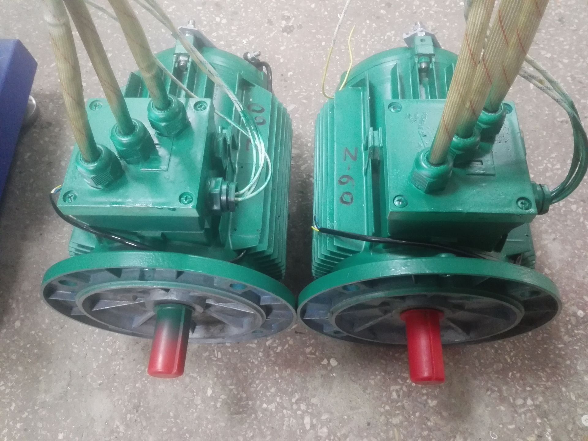

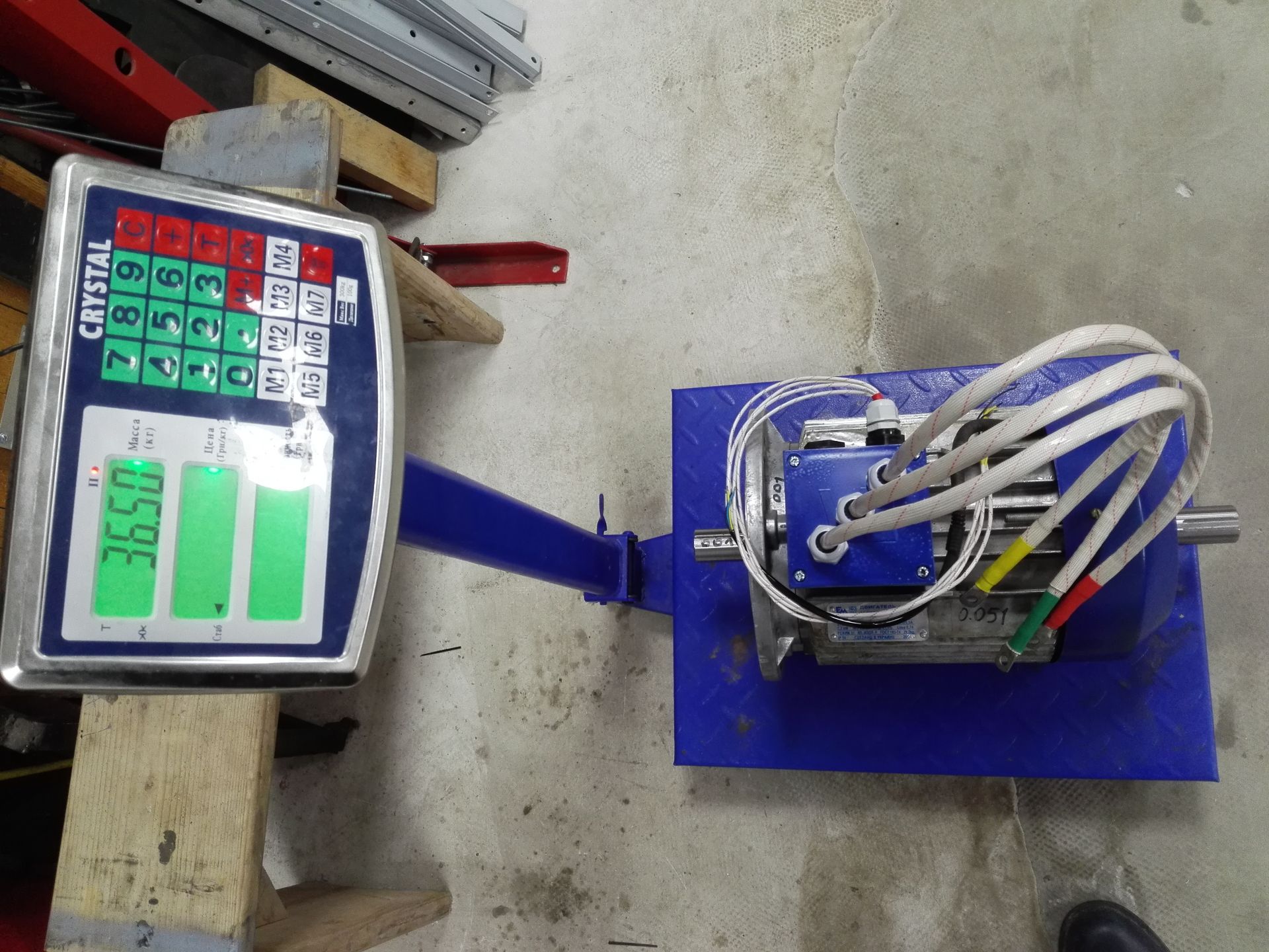

Очередная партия тяговых моторов со Славянкой отправилась к своим заказчикам .
IMG_20210818_160430.jpg [ 328.15 КБ | Переглядів: 16899 ]
IMG_20210818_164326.jpg [ 325.66 КБ | Переглядів: 16896 ]

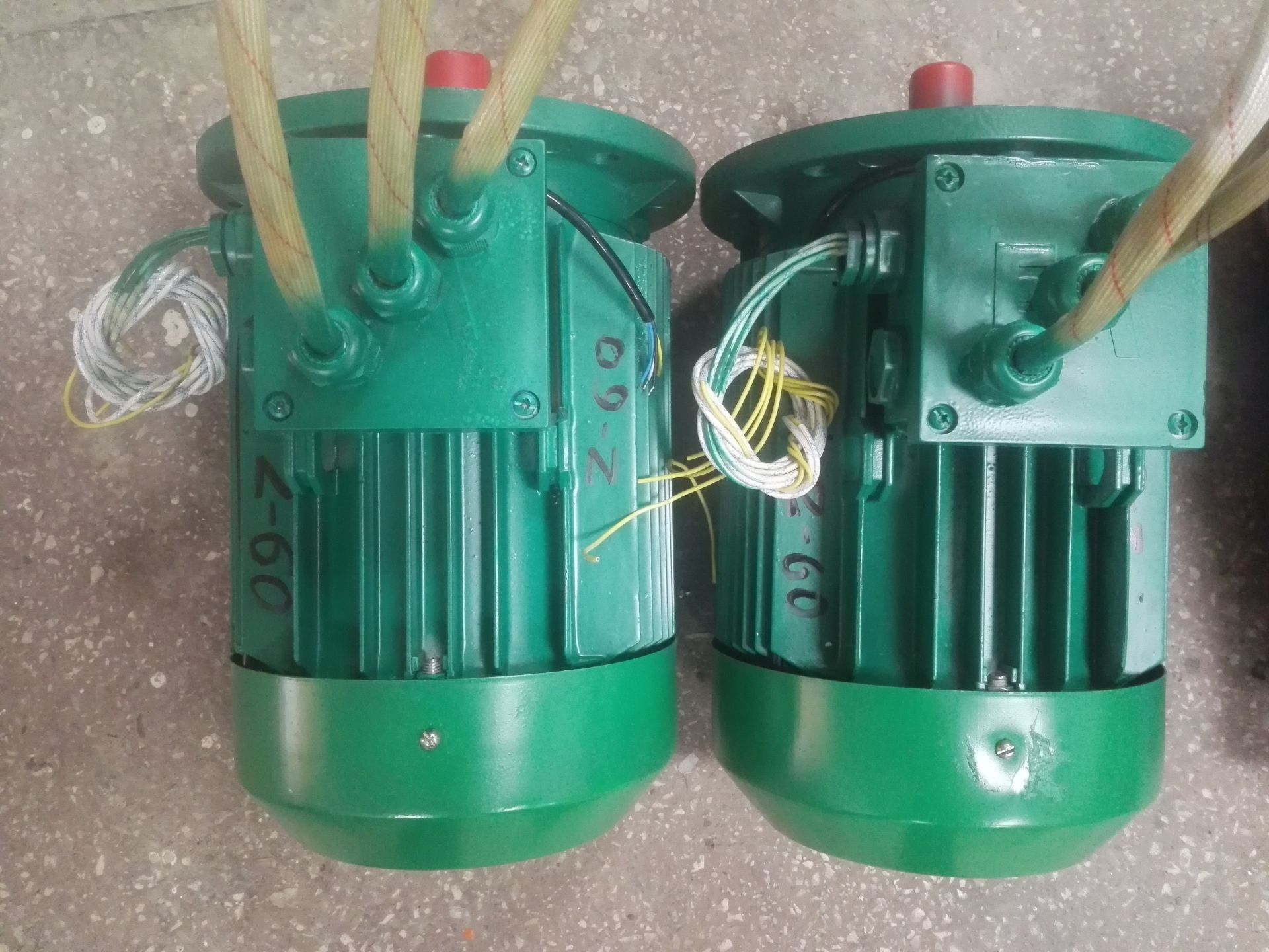

Ещё одна пара моторов готова к отправке заказчику .

Вячеслав М писав(ла):
Освоили производство новой модели тягового асинхронного электродвигателя .
В корпусе и габаритах 100-го типоразмера , нам удалось разместить магнитную систему 112-го габарита. Расчетные параметры двигателя следующие :
мощность номинальная - 25 кВт . ,
Мощность максимальная - 75 кВт . ,
максимальный крутящий момент - 200 Нм ,
максимальные обороты - 6000 0б/мин.
вес двигателя - 36,5 кг .
диаметр вала соответствует 112-му габариту. Выходы вала с двух сторон позволяют соединять двигатели в цепь .
