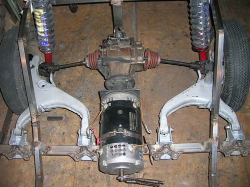

#14149Повідомлення 28 жовт 2015, 07:30
Но, для не тяжёлых машин с тяговым мотором, отличный вариант
mih03[1].jpg [ 49.92 КБ | Переглядів: 17744 ]
 Заголовок повідомлення: Re: Электропривод на задний мост Rav4 (III)
#33759Повідомлення 06 бер 2017, 16:47
Дякував (ла) 58 Подякували 20
ув Михалыч, вы прям привели пример того о чем я думал, редуктор от фордов сиерра и мотор дс обдумывал как сростить, подскажите что это на фото? от чего редуктор?
