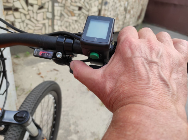

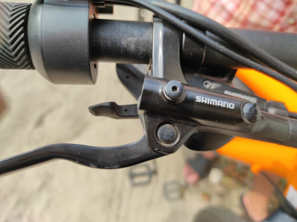

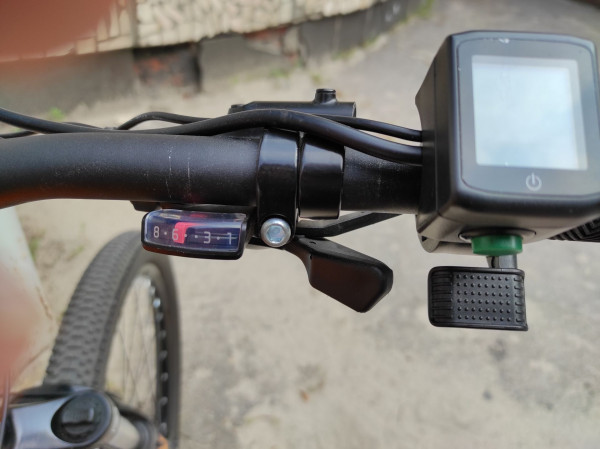

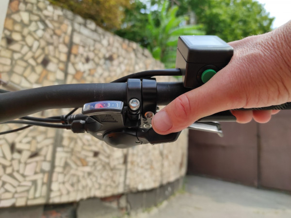

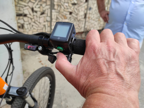

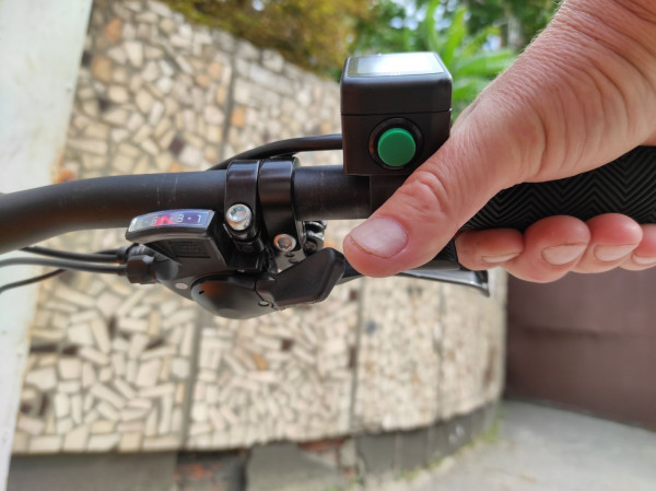

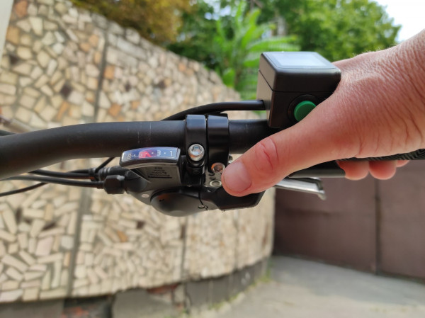

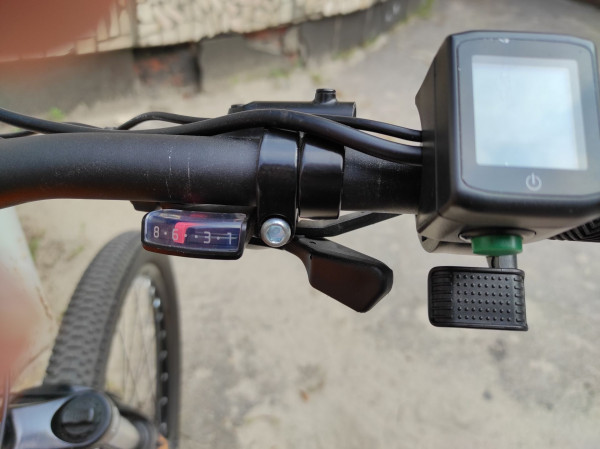

И так, уже почти неделя как я юзаю это чудо техники с LCD-дисплеем!
Чтобы более-менее удобно поставить данную ручку газа довелось на 2 см подрезать грипсу.
1. Ход самого курка на ручке ну очень глубокий, градусов 60-70. ИМХО, многовато - это минус.
2. Плохо, что флажок курка невозможно перекидывать на 180 градусов, из одной стороны в другую сторону. Пришлось манетку и ручку тормоза передвигать к центру руля, чтобы не цеплялись за флажок акселератора. При переключении передач ненароком обесточиваешь вел - это минус. Хотя, кто ездит только на электротяге - данный пункт не учитывается.
3. Чтобы нормально наблюдать дисплей, и он не бликовал от неба, особенно в солнечный день, ручку газа нужно заваливать на руле на себя. И кода даже не дотягиваешься до манетки а просто газуешь - мимоходом нажимаешь кнопку и выключаешь. Это - минус.
4. Когда едешь по ухабистой дороге отработка амортизаторов передается на руки, с руки на палец, с пальца на акселератор - двигатель работает рывками. Раздражает! Это минус.
Из плюсов, пока - это только то, что LCD дисплей.
Теперь далее. В инструкции четко написано: "Напряжение сигнала о разряде батареи (мигание дисплея), необходимо установить 42 В. У меня ничего не мигало, или может я не заметил этого мигания. Т. к. я включаю двигатель только на подъемах или при сильном встречном ветре, то вовремя преодоления очередного подъема просто тупо отключился двигатель. Дисплей светился. Я остановился и посмотрел напряжение - было 42,3 В. Я постоял 10-15 минут, проверил напругу - 42,5 В. Я сел и снова поехал на моторе. Подъем был довольно длинный и мотор через непродолжительное снова отключился. Я снова постоял немножко и таким образом дотянул до дома. Перед подъездом я посмотрел напругу - 42,2 В. Через минут 45 тире час, уже в квартире, я проконтролировал напряжение - 43 В, которое осталось и до сих пор. Пиктограмма на дисплее не пустая, а показывает одно деление заряда.
У меня очень много девайсов на Li-ion аккумуляторах и подобное поведение я часто наблюдал на старых аккумах. Например фотоаппарат, который я купил в 2013 году. Когда аккумулятор был новый он заряжался и разряжался выключаясь. Теперь он разряжается (пиктограмма батарейки пуста и светится красным), но стоит ему полежать сутки и пиктограмма снова показывает одно деление. И так повторяется раза три. На фотике такое терпимо, а вот на веле этот эффект мне совсем не нравится. Не уж то торгашня подсунула мне старый аккумулятор?
Что скажите, сообщество?

По поводу установки нормальной дисплея все правда, нужно помучаться чтоб удобно установить, для моего руля мне пришлось установить дополнительный кронштейн ( рожки на руль) По аккумулятору молчать не буду, велоракетовский отказал после месяца эксплуатации, пришлось вскрыть это дерьмо которое еще и на гарантиии. Оказалось что отвалился контакт который был приварен контактной сваркой, так же качество других контактов на грани отвала, сами ячейки 16 года. Покупал набор велоракетовский 10 месяцев назад.

Grey_che писав(ла):
Да что Вы говорите! Кошмар.
Вот это я наверное влетел. А почему было не предъявить претензии по гарантии?
Покажите что Вы там наваяли с рулем? Может и мне что в голову придет.

По гарантии мне бы пришлось оплатить две пересылки новой почтой, это за 100 грн. И неделя мин. пока они сделают, и настоящую причину естественно не назовут. А брак после вскрытия был виден невооруженным глазом, в виде оторванного контакта наперед скажу что обращался с баткой нежно) И стоимость услуги приварить контакт 20 грн в магазине электроники в двух кварталах от меня и 10 мин. ожидания.
По рулю фото в начале темы. Дисплей крепиться на рожок для руля и с помощью рожка перемещая по трубе руля подбирал лутшее положение.
