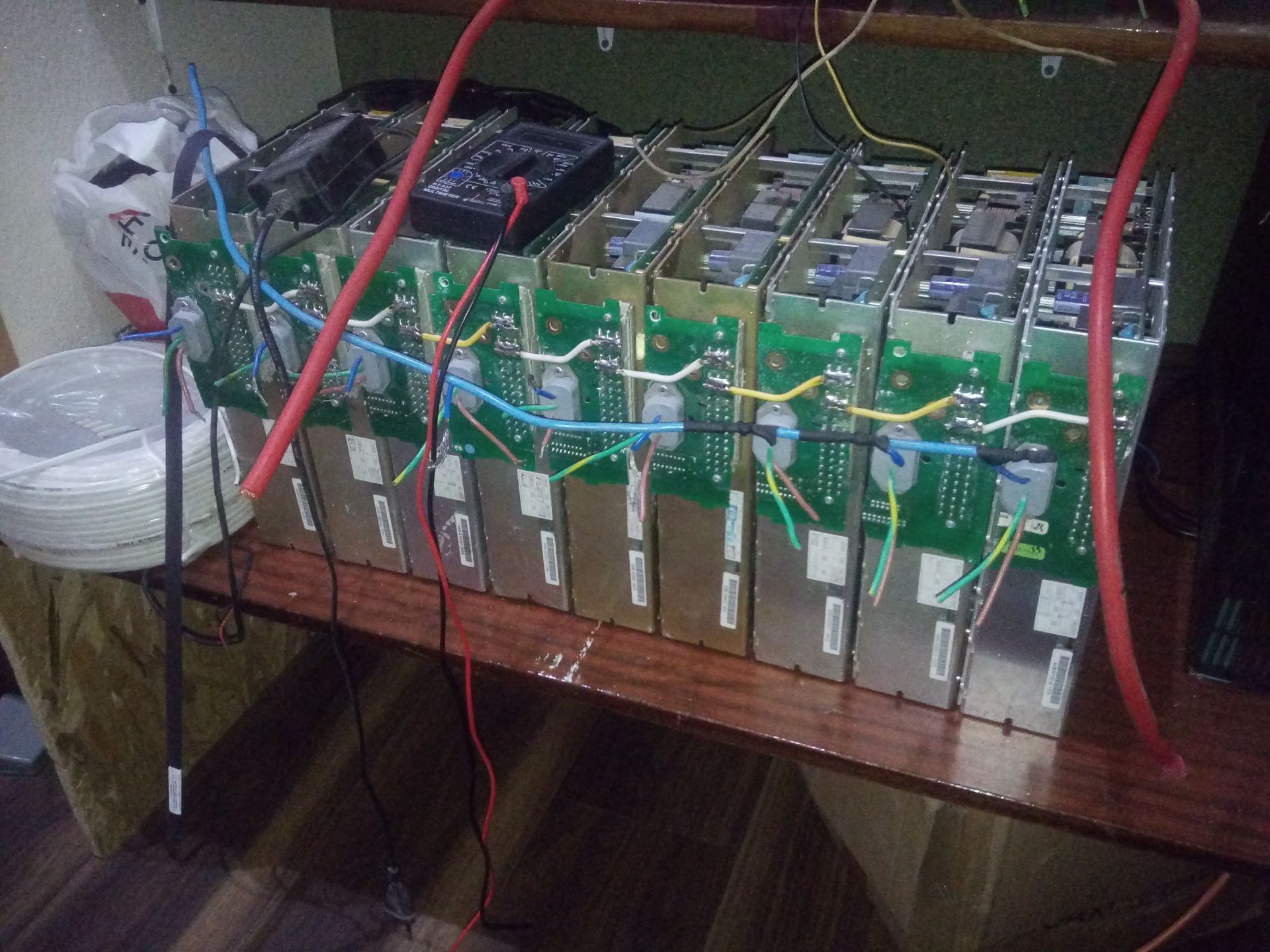

Всё стоит в таком виде очень давно.
По расчетам 10кВт, при батарее в 30кВт заряжаться 3 часа не феншуй, потому и стоит.

Получать с 9 блоков всего 10кВт это точно не феншуй. Я с 12 блоков заряжаю на мощности 21кВт в нормальных условиях и 18кВт в жару 28-35℃.
