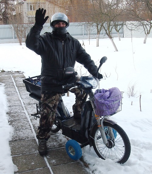

Порадовала фраза: " никогда такого не было, это вы первые"! Как пионер я! Попался видать такой контроллер. Или серия такая, один раз ремонтировали, второй - заменили. А ситуация стандартная все три раза - кочка, колесо останавливается, контроллер сгорает! Буду менять на Volta 48v-60v1200w К48-60/1200Е 40А 18 полевых транзистора. Или попробовать синус? Пишут что преимуществ особых нет, шум только меньше да пуск более плавный. Но на мой взгляд дилетанта, там схема будет сложнее, а чем сложнее аппарат, тем больше вероятность отказа. А в старом потом поковыряюсь. Да, жаль что предохранители не помогут, пакетник тоже не защитит. Вся надежда на защиту в самом контроллере! А тут уж как попадется. Мне вот попался. Вот Вольта-Атлант, грузовой велосипед, уже седьмой год езжу. Без проблем!
вело.jpg [ 152.69 КБ | Переглядів: 15919 ]
