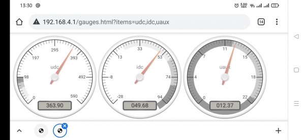

Забирал бусик сегодня с пригорода и немного померял параметры при скорости 80км/ч и 90 км/ч. Тошнить по 70км/ч я на нем не собираюсь, именно поэтому это самые актуальные для меня цифры. Все по ровной дороге.

Первый напряжение, второй ток, а третий это что?
 Заголовок повідомлення: Re: E-Boxer by Renegate
#121684Повідомлення 06 вер 2021, 21:17
Обороты мотора?
#121686Повідомлення 06 вер 2021, 21:32
andy210 писав(ла):
Третий - напряжение dc/dc. Проверял еще и ее.

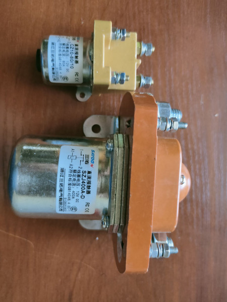

После неудачного опыта использования силовых реле Панасоник от Лифа заказал у китайцев силовые реле основной (400А) и на предзаряд (80А). Вес силового конечно впечатляет - 1.3кг. Будем посмотреть как покажут себя в работе. Жду БМС, хотя заказал ее значительно раньше реле.

Без предзаряда любой контактор будет подгорать
#121771Повідомлення 08 вер 2021, 19:02
Предзаряд есть
