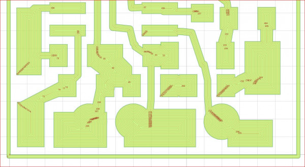

Я для опытных образцов засвечивал фоторезист на 3D принтере обычной лазерной указкой.
Купил ультрафиолетовую лазерную указку с диодом 5мВт, быстренько нарисовал и распечатал для неё примитивное крепление к голове 3D принтера. Управляющую программу делаю в программе FlatCAM (принимает гербер), там можно можно посадить лазер на вентилятор... (лазер подключил к проводам вентилятора просто через токоограичивающий резистор)
FlatCAM позволяет засвечивать дорожки приблизительно вот такими траекториями (кликайте, а то так не видно)
hghghg.JPG [ 170.17 КБ | Переглядів: 9137 ]
Единственный минус - долго это, но с учетом того что это прототип, то мирится можно. Как пользоватся FlatCAM в инете полно информации, поэтому заострятся не буду.
на моём 3D принтере были косячки с задержкой включения сигнала вентилятора (из за низкого приоритета вентилятора в прошивке), и я подумал, а что если поцепить указку на сигнал DIR оси Z... взял тестер и убедился, что после останова движения головки (вниз или вверх) сигнал DIR сохраняет направление последнего движения. Не долго думая разорвал сигнал на ключ вентилятора, припаял к плате три штырька под джампер, и джампером теперь выбираю сигнал управления вентилятором (DIR по Z, или FAN). В общем все заработало. Стоит хоть немного опустить головку, лазер включается, поднять - выключается. Из ньюансов, во FlatCAM выбираю теперь просто марлин (без управления вентилятором), и потом в блокноте путем автозамены добавляю в перемещения подъем по Z на символичные 0,1мм . Главное, что бы именнно в команде перемещении был подъем, ибо перемещение без подъема (командой G0) таки включает лазер, и он полосит там где не должен.
А если использовать позитивный фоторезист, то можно лазером просто обводить дорожки по контуру (FlatCAM позволяет) , сильно съэкономив время и раствор для травления. И качество так должно быть выше, так как меньше паразитных бликовых засветов фоторезиста.
