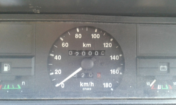

#122597Повідомлення 15 жовт 2021, 18:58
Есть юбилейные 20000км пробега.
20211014_164536.jpg [ 202.06 КБ | Переглядів: 16576 ]
