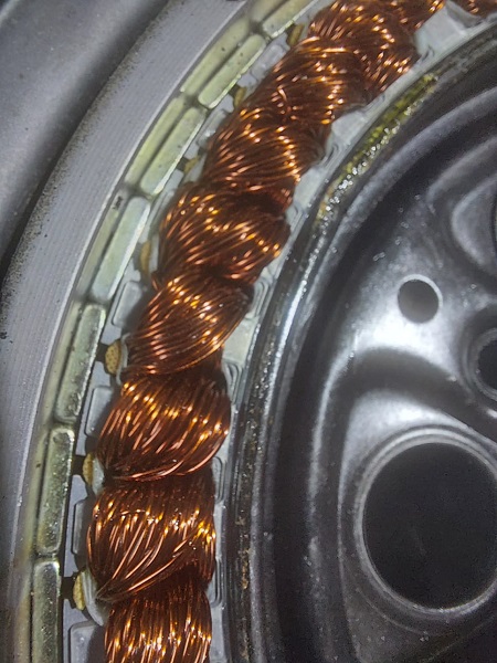

grigfzav, вы разбирали свой мотор, у обмотки какого диаметра провод и сколько жил в пучке? Раз у вас такой многовитковый мотор (Kv 2.5) то у него обмотка должна быть намотана всего парой жил диаметром 0,5мм , это сечение 0,4мм2, тогда рабочий ток ее отсилы 4-5 А. И током от такого мощного контроллера (45А) обмотка могла уже подпалиться (пока буксовали в ямке) и теперь коротит изредка например.

Обмотка 2.jpg [112.22 КБ]
Завантажень: 0

Обмотка1.jpg [113.93 КБ]
Завантажень: 0
Завантажень: 0
kor писав(ла):
[/quote]
grigfzav, вы разбирали свой мотор, у обмотки какого диаметра провод и сколько жил в пучке? Раз у вас такой многовитковый мотор (Kv 2.5) то у него обмотка должна быть намотана всего парой жил диаметром 0,5мм , это сечение 0,4мм2, тогда рабочий ток ее отсилы 4-5 А. И током от такого мощного контроллера (45А) обмотка могла уже подпалиться (пока буксовали в ямке) и теперь коротит изредка например.[/quote]
Разбирал, но не мерял. Сколько витков - не посчитать. Наглядно диаметр не меньше миллиметра...

grigfzav. Посчитаем параметры вашего многовиткового мотора по данным продавца:
130об при 52в это Kv=2.5 об/в
при 48в он выдаст 120об/мин
заявленный макс момент(номинальный обычно в 3 раза меньше) 44нм, тогда на 120об макс допустимая мощность мотора 120*44/9.55=553Вт
тогда макс. допустимый фазный ток мотора 553вт/48в =11,5 а. Номинальный еще меньше (раза в 2-3).
Вам для этого мотора (чтобы не спалить случайно обмотку) нужен контроллер на 5...10А всего.
Как вариант: В текущем контроллере под ваш мотор с Kv 2.5 надо выпаять одну "шунт-перемычку" и припаять ее последовательно с оставшейся (вернее выпаять по одному концу у каждой с противоположных сторон, загнуть вверх и спаять между собой), таким образом перестроив контроллер на 45/4=11.25А. Это спасет новый мотор от поджарки, а со старым мотором возможно не даст сгореть контроллеру из-за возникающих к.з. в моторе.
Востаннє редагувалось kor 22 вер 2021, 11:55, редаговано 1 раз.

grigfzav писав(ла):
Вероятно 1 жила 1ммдиаметром, это 0,8мм2 , тогда допустимый ток фазы примерно 8А (грубо).
Хотя по вашим фото похоже на 2 жилы, 0,5...0,6мм диаметром, это 0,56мм2 6а грубо.
Если 1.6 ом то 50в/1.6=31.2 А максимально возможный ток. Возможно его хватило чтобы поджарить обмотку.

kor писав(ла):
Ну, не знаю... Мотор разбирал, запаха нет, цвет обмоток не изменился, каждый раз при сгорании контроллера для проверки цеплял колесо на велосипед 60в 1квт - работает, если бы КЗ, то горела бы одна и та же фаза, а паяны две... Буду проверять, шунт уменьшать...
