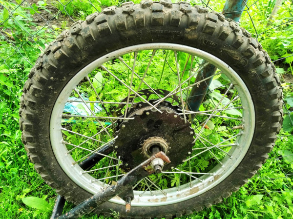

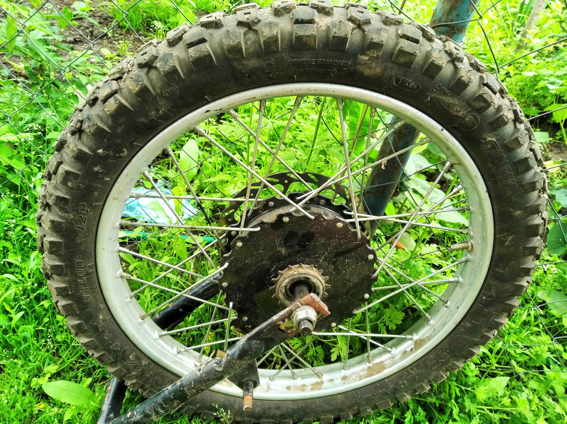

В мене не фет байк, але й колеса не вело, батарея 13 с 15 ач. На 25 км вистачить точно, швидкість 30-40 км/год. Мотор один із самих прожорливих, обмотки трикутник, Мак 1000.
Є й редукторний 600 вт нонейм , той максимум видає 33 км / год в 26 колесі, там обмотка зіркою. На цій же батареї пробіг буде більший.
Тобто є багато чинників котрі впливають на дальність пробігу , в кожного він буде різний.
Є й електро авто. Зазвичай 90-100 крейсерська, але коли показує що лишилось заряду 8 км , а треба проїхати 12 , то повзу 44-50 км/ год. На останніх км все одно запуститься бенз двигун...
