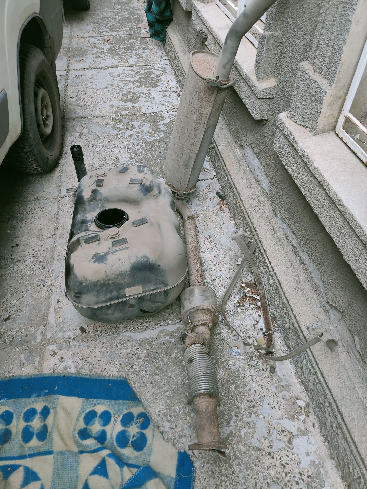

Сегодня избавился от последних признаков ДВС :D
На место бака будет установлена первая часть батареи

#122231Повідомлення 27 вер 2021, 19:01
Renegate писав(ла):
…то есть до сегодняшнего дня Авто ездило, а из трубы ничего не исходило?!
Ни дыма, ни звука?! :lol: :lol:
 Заголовок повідомлення: Re: E-Boxer by Renegate
#122233Повідомлення 27 вер 2021, 19:41
Renegate писав(ла):
Неа))
надо было какойто эмулятор поставить. {!_!}
понадобилось место для нормального размещения батареи :)

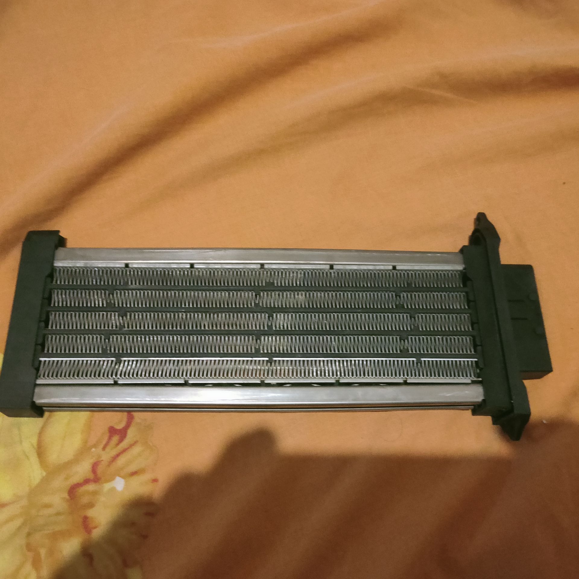

есть у меня в хозяйстве такой электрический радиатор 12в 70А от рено.
есть смыл его использовать для печки?
IMG20211204215453.jpg [ 408.43 КБ | Переглядів: 7879 ]
#123796Повідомлення 04 груд 2021, 22:38
Нет конечно!!!
На лифы ставят вебасты чтоб пробег увеличить и не мерзнуть! А ты собрался эту хрень в буса с большой кабиной сувать!
Чтоб ты понимал, лиф на старте чтоб салон подогреть 6-7кВт с батарейки палит, чтоб отогреть салон, а потом стабильно 2кВта жрет!
Если у тебя конечно батарейка 80-100кВт то можно конечно еще такой прикупить и будет тепло. :mrgreen:
#123797Повідомлення 04 груд 2021, 22:39
Ошибся, 5 шт таких прикупить придется!
