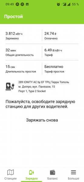

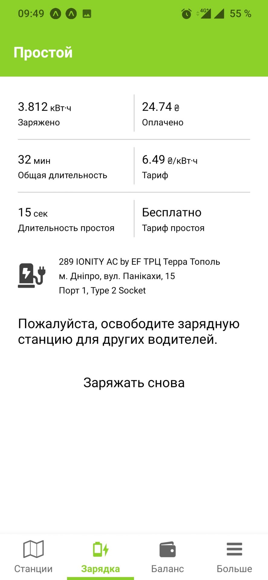

Заряжался пол часика на экофакторе(ионити), ток 20А, 7кВт. Думаю можно и больше накрутить на дельтах, но консервам не понравится :D
