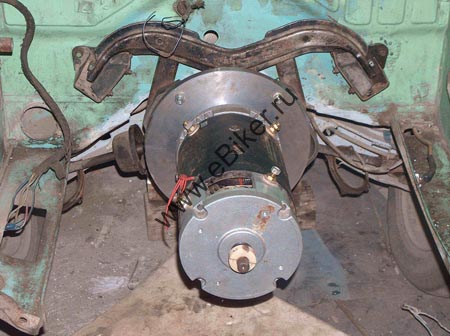

ZAZ_elektro_2[1].jpg [ 58.05 КБ | Переглядів: 11570 ]
Я , вообще , не знаю, есть ли другой- более безпроблемный , для установки электропривода автомобиль. http://blooming.ucoz.ru/elektromobil/ZAZ_elektro_2.jpg

На горбатом редуктор от волини что б поставить нужно подрамник-кронштейн варить з креплением мотора, а если из кпп викинуть 1.2.3, и заднюю передачи как по мне будет тотже эфект только проще, переходная плита и погнал {O_0} корпус кпп ООчень легкий основной вес шестерни
#12327Повідомлення 29 серп 2015, 17:51
Ну, по моему: 1) не Варить кронштейн крепления , а доварить существующий, что значительно проще , чем перебирать КПП.
...Но ,главное..- 2) Родной ЗАЗовский ДВС 30 ка , бывает, скручивает шлицы первичного вала КПП ! Эл мотор ДС 3,6, имеет КМ кратно бОльший Крутящий Момент .
КПП Трабанта , ЕГО не выдержала. КПП ЗАЗа - не прочнее.
