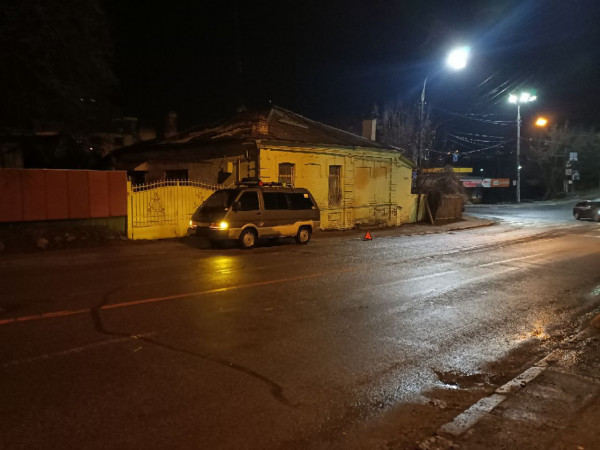

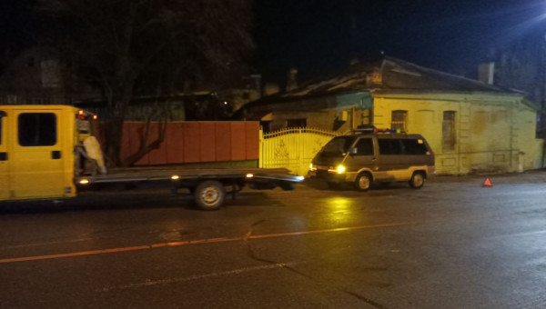

А начну я свой рассказ с фото которое немного проспойлерит ситуацию)
Коментарій до файлу: Я в момент когда понял что больше никуда не еду
photo_2022-04-21_22-54-10.jpg [ 184.29 КБ | Переглядів: 13731 ]

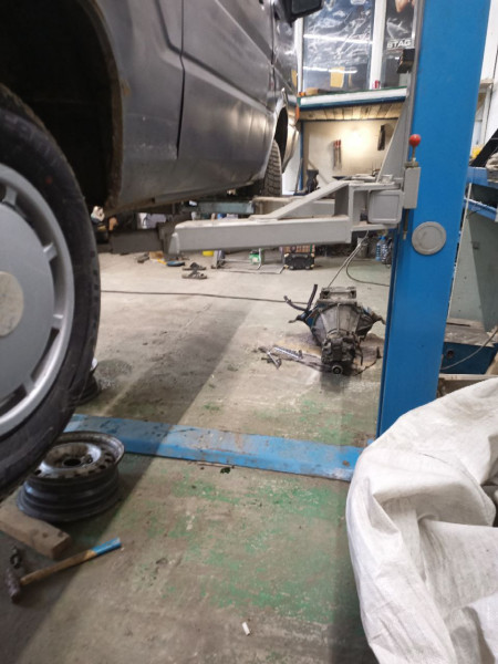

В последние времена, как то не было времени писать на форум и даже снимать и делать видео, учеба,работа а сейчас еще и война...
Почитал я коментарии в теме, за предложение помочь с изготовлением муфты спасибо, да и за просто теплые слова поддержки)

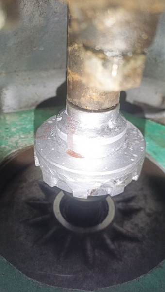

Машинка после переварки соиденительной муфты проехала ровно три месяца, день в день. это всего каких то пару тысяч километров, и ее опять срезало)
Фото все прилагаю в конце, срезало со стороны коробки передач, шлицы на самой втулке, причина этому- муфта без фиксации, через определенный промежуток времени появлялся некий звук, заглянув в окошко я увидел что муфта частично сьехала с вала коробки, я ее подсунул с помощью ключа на 17 и молоточка. 200-300 км и звук опять есть, я и смазал вал, чтоб не скрипело, с мыслю о том что шлицы частично еще на валу есть. Но вот то что че меньше площадь их контака с валом коробки то тем больше на них нагрузка я как то не подумал. В итоге при легчайшем подьеме в горку я услышал заветный скрежет и потерю тяги, переключение передач не помогало, стало ясно что все по новой.

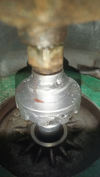

Коментарій до файлу: Место на котором обрезало шлицы
photo_2022-04-21_22-54-12 (2).jpg [ 156.69 КБ | Переглядів: 13731 ]
Заглянув под машину и покрутив мотор стало ясно что на роботу никак уже не дотяну, хотя если подсунуть муфту вперед еще милемтра 1 - 1.5 шлицов было, но не с винницкими подьемами и моим весом автомобиля, позвонил напарнику он приехал и забрал меня эвакуатором, решили не грузит а просто на буксире дотянуть, всю дорогу было слышно как муфта переодически калатает от первичного вала, привезли машину, на второй день разобрали и сняли мотор с кпп.
Коментарій до файлу: Спасательный эвакуатор
photo_2022-04-21_22-54-12.jpg [ 87.67 КБ | Переглядів: 13731 ]

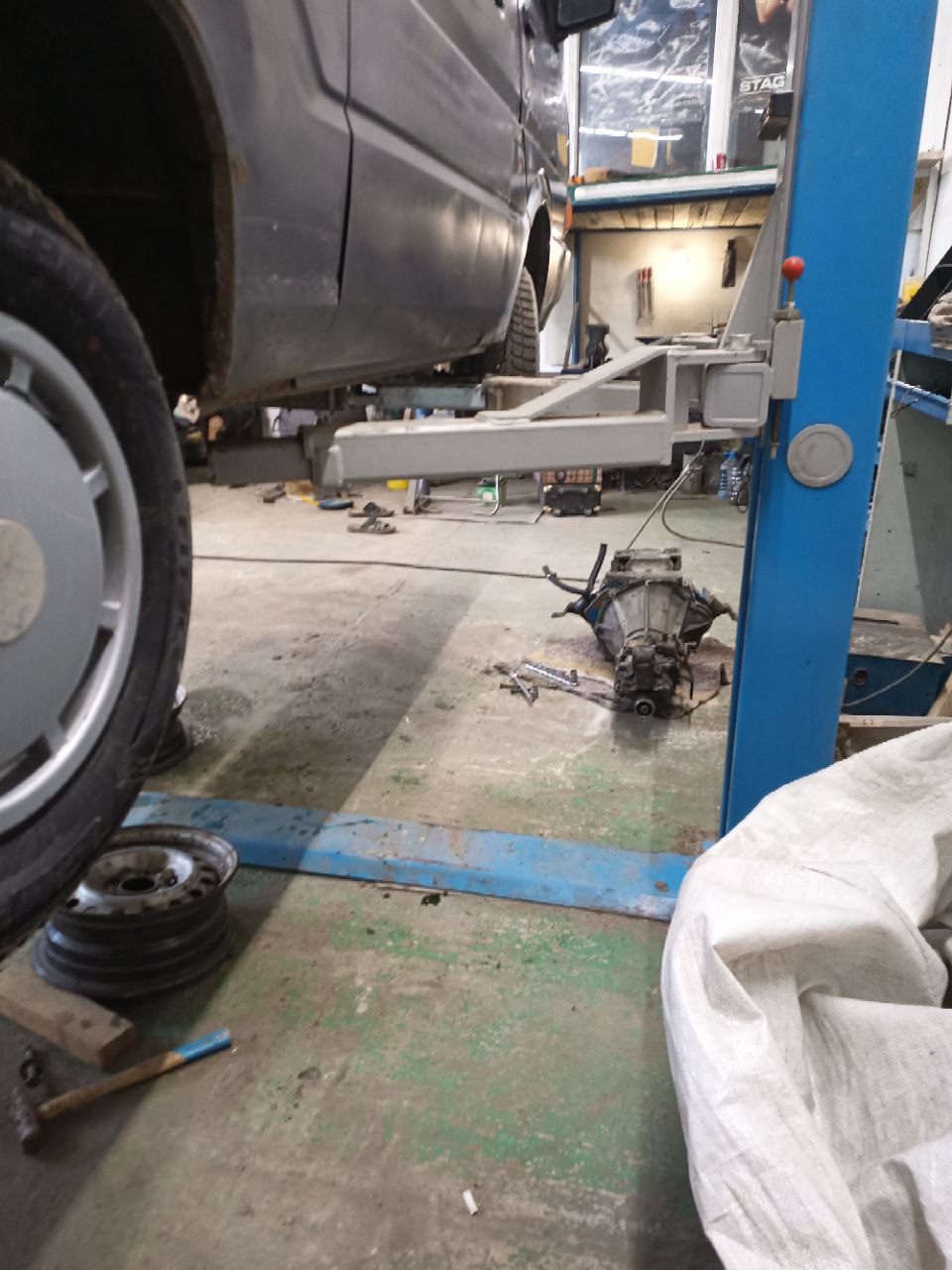

Коментарій до файлу: Процес снятия
photo_2022-04-21_22-54-13.jpg [ 164.06 КБ | Переглядів: 13731 ]
Думал, что да как, звонил коллегам, советовался, отдельное спасибо Goga65 а также Дмитрий_Липко за дельные советы и подсказки.

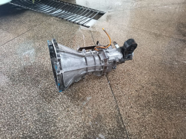

Вариантов особо не было, единственная мысль это то что можно увеличить площадь шлицевого соединения на вале кпп , таким образом уменьшить нагрузку на шлицы. Натолкнуло на эту мысль помимо физики тот факт, что первая соеденительная муфта проездила почти 20 000 км, с сирыми не каленными шлицами. А каленные шлицы с малой площадью проехали в десять раз меньше.
Было принято решение искать родные диски сцепления от бусика. Как оказалось для бюджет сегмента это нелегко. Новые диски сцепления в продаже есть, цена от 1800 грн, а мне нужно аж два. Но так как мне нужна сама шлицевая втулка и диск придется порезать, жалко столько денег отдать . Обходил реально все автобазары, обзвонил всех кто в украине продавал запчасти на Vanette C22 с двигателями LD20. Пусто, ничего, и тут посоветовали на гаражах спросить одного парня, который старыми японцами занимается, приехал, познакомились, перебрали наверное дисков с 200 (а я с коробкой приехал чтоб подобрать) ничего не подходит, вооооообще. Очень похож был старый форд транзит, но он не сел по диаметру. Пошли по соседях, смотрим дорезают Nissan Bluebird, спрашиваем за двигатель, дизель! Спрашиваем за диск сцепления , есть! Примеряю, он! Еще и хорошо сел, минимум люфта, спрашиваю нет ли еще, есть! изношенные накладки но целые втулки шлицов. В итоге купил два диска сцепления за 150 грн :D , а до этого был готов уже хоть за 500 один купить. В итоге уже с набором лиф шлицевой (я еще одну на запас достал) и двумя дисками сцепления, грузимся на завод, тот же где и раньше все делали, пока ждал команды о том что можно привозить, отмыл коробку передач, которую Goga65 просил отмыть еще пару лет назад))

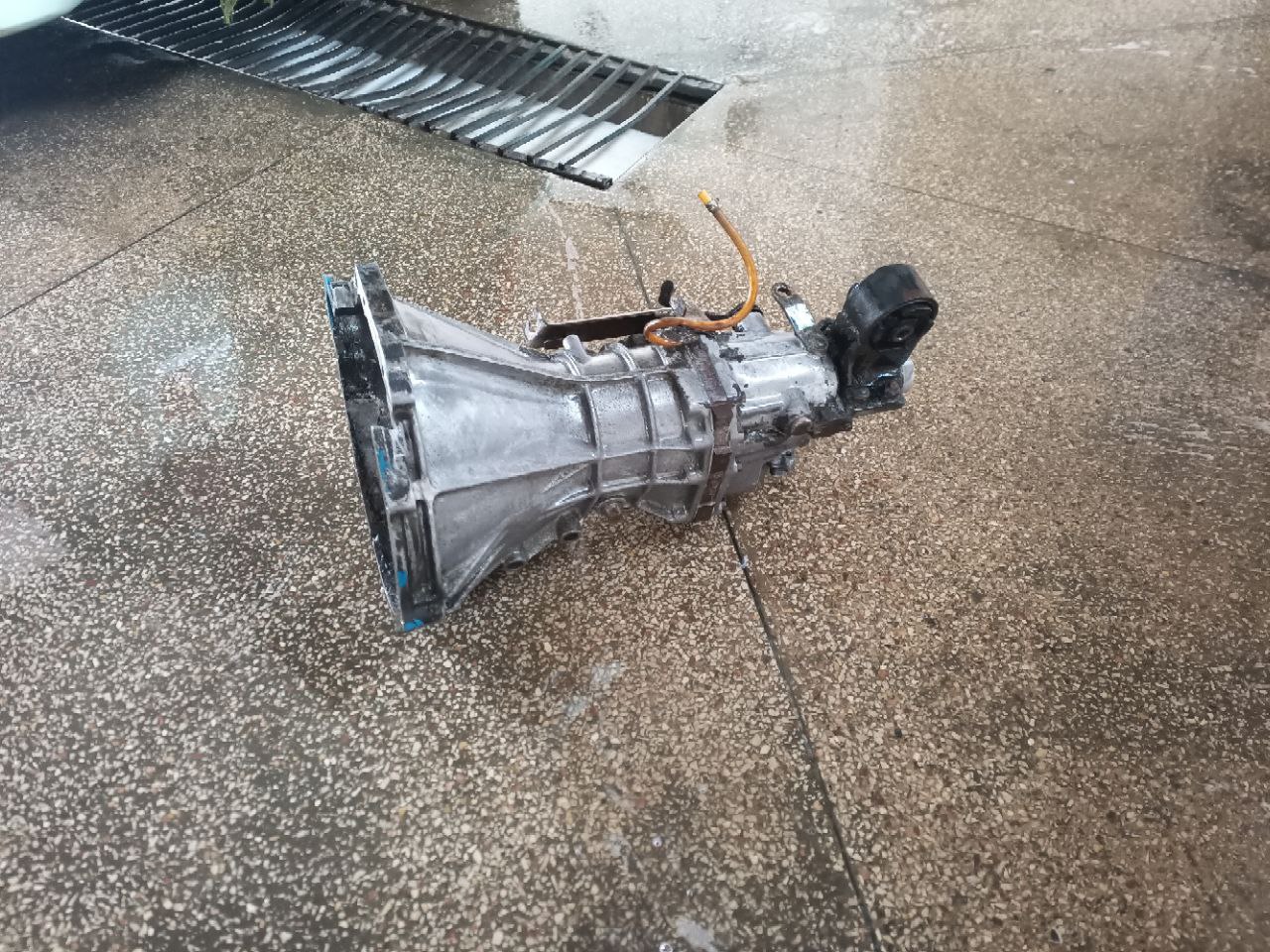

Коментарій до файлу: Чистая коробка передач
photo_2022-04-21_22-54-14.jpg [ 354.26 КБ | Переглядів: 13731 ]
Привез в пятницу мотор,кпп и набор шлицов, сидели, думали, как упор сделать, решили что шлицы на кпп делаем с запасом а зазор минимальным, мол если муфта сползет опять то упрется и начнет издавать страшные звуки, но в то же время не сильно сдвинется.
В понедельник звонок, готово! Приезжаю, все сделано, удалось переварить на ту же самую шлицевую часть лифа, короче говоря вал все еще в запасе остался. Теперь вопрос, как зафиксировать от продольных перемещений? уже думали поставить выжимной подшипник и подтянуть его так, что б он упирался в муфту и поддерживал его, но думаю он так много не отьездил бы... Вспомнили что есть такая штука, как фиксатор резьбы, синий,зеленый,красный. Помнится красный когда то пытался открутить, так и не смог. Почитал в интернете, информации не много но есть такая фирма как локтайт, делают все виды таких фиксаторов герметиков и эпоксидных клейких материалов. Так как на улице не лучшие времена а фирма в Киеве, пошел искать что то похожое по магазинах, и нашел! Называется правильно "Анаэробный герметик" По названию понятно что работает он там где нет воздуха, для теста взял баночку (143грн) и намазал пару шпилек на 6 мм и 8 мм, на них накрутил от руки гайку, написано что сохнет он от 3-х часов до 3-х суток, подождал сутки и гайки руками я уже открутить не смог, взял два ключа и с ооочень большим усилием все же смог прокрутить, под гайкой на резьбе увидел затвердевший герметик, значит работает. Далее приступил к сборке мотора и кпп, обезжирил оба вала и от души намазал, поставил мотор вертикально, посадил муфту на вал, промазал шлицы муфты изнутри, с запасом и сверху состыковал с коробкой, по звуку было слышно что ооочень плотно вал сел, немного даже выдавило назад . Герметик который остался снаружи, не засыхает он твердеет но остается в гелеподобном состоянии, так что за смазку сойдет. Коробку передач к мотору прикрутил и затянул,и оставил в вертикальном состоянии до понедельника (4 дня) за это время герметик засохнет, там где он засохнет он прихватит вал как к кпп так и к мотору и немного уберет люфт, посмотрим как на практике будет. ну и пару фото установленной муфты.
