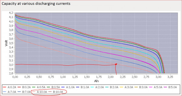

Вы когда ни будь видели незатертые шильдики на контроллеры 48в? Так вот, на большей части из них указано нижнее напряжение отсечки, и оно там обычно около 39в. А теперь делим 39 на 13 и получаем 3 вольта на элемент, это то напряжение на банках когда рубит контроллер (потом уже БМС на 2.5в). А если посмотреть в даташит, то увидим, что банка просадится до 3в при разряде на 65-70% своей емкости, и это у новых элементов, видавшие виды ухудшают своё внутреннее сопротивление, и контроллер будет рубить ток при когда в батарее будет оставаться все больше и больше.
Ось для прикладу на фото вище мануал для bms DALY Якщо БМС літій іонну батарею буде рубити на 2.5 вольта як ви кажете, то для більшості літій іонних елементів розряд нище 2.7 буде критичним. Що до нижнього порогу відключення контролера цей параметр може бути змінний і налаштовуватись через LCD дисплей, для прикладу в контролерах kunteng така можливість є (по замовченню 40 вольт, але можна зробити з кроком 0.5 і 38В і 41.5В). Що до просадки батарей також може впливати температура навколишнього середовища, чим холодніше на дворі тим внутрішній опір росте...
