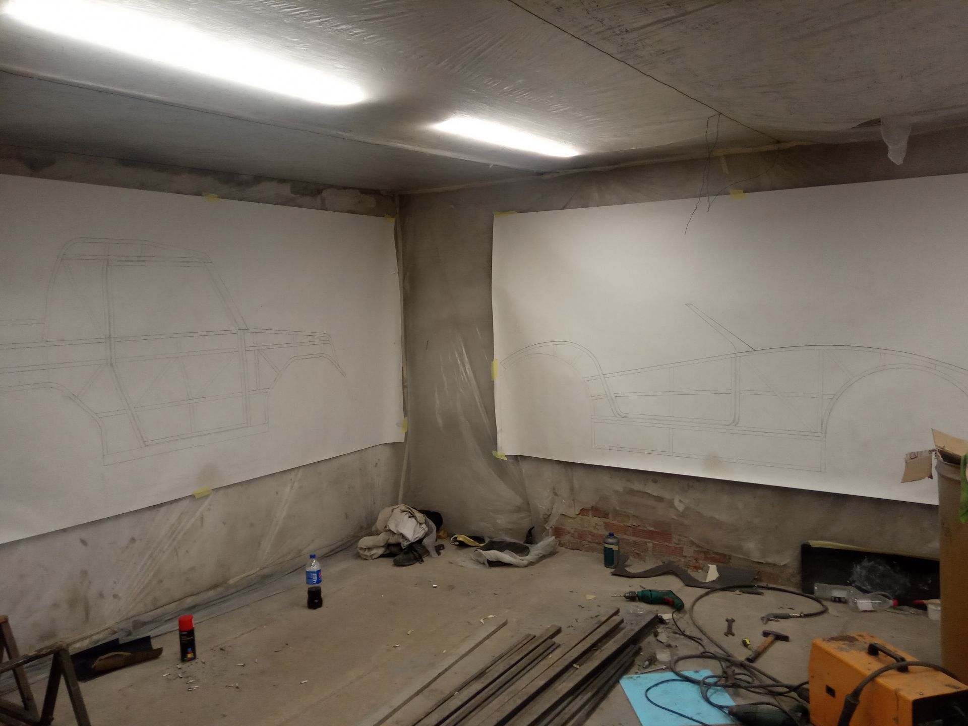

Обсуждение макетов в гараже
IMG_20211205_185329.jpg [ 215.04 КБ | Переглядів: 12148 ]
#123850Повідомлення 05 груд 2021, 23:50
Повесив эскизы на стены в гараже убедились что вариант пикапа отпадает, тк он выглядит как детская машинка. Крупнить не хочу, это увеличит вес, поэтому начали строить спорткар. Уже изготовили три шпангоута так называемого "корыта", нижней части будущей машины.

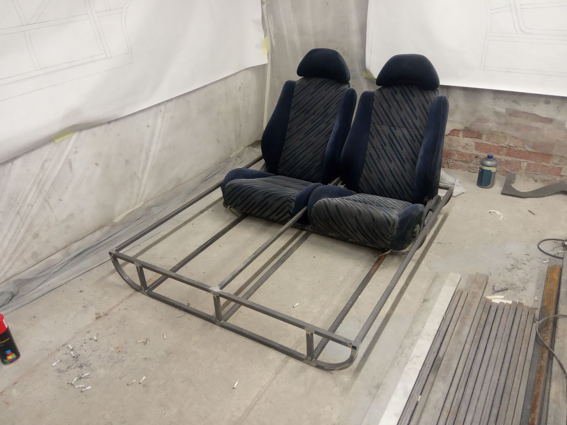

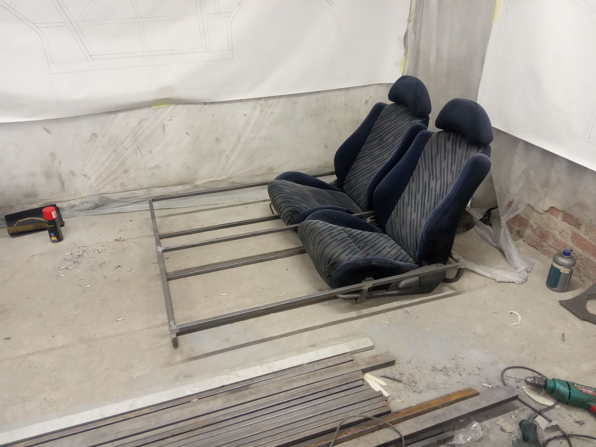

Итак, пять часов работы одного человека и так называемое "корыто", нижняя часть будущего спорткара готова. К нему будут крепиться продольные рычаги передней и задней подвески две боковые панели.
