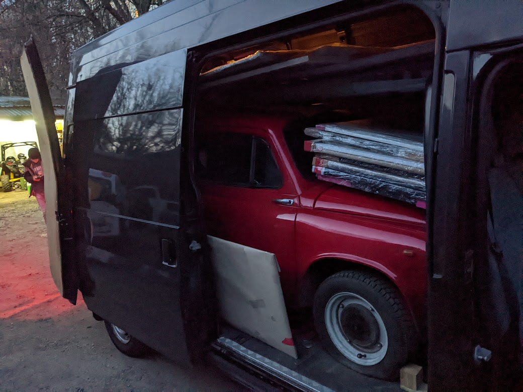

Решил рассказать про приключения Горбика за время войны.
Сам 25го февраля уехал в Ивано-Франковск на тройке, доехал быстрее чем остальные на ДВС.
Через 2 месяца, вёз бусом гуманитарку в Киев с другом, а на обратном пути решили своим ходом гнать мою кенгу электро, батарею на которую я собирал за 2 дня (это уже другая история), а в бус засунули Горбик и картины с галереи.
Горбик влез очень впритык, в Франыке уже стало понятно, что поцарапали арку и чуток морду, подкрасил с балона, пока в таком виде.
После того как Бучу и Ирпень освободили, поехал сразу на Киев, Горби остался в Франыке, потом я месяц работал в Тернополе, над проэктом электро багги, когда закончил, решил забрать Горби в Киев, так как был рядом, но проблема была в том что я на Кенге, мои все уже уехали с Франыка, в итоге я один с двумя машинами, думал взять лафет, но тогда нужно будет вернуть лафет обратно во Франык. В итоге, я придумал, заказал во Франык фаркоп на кенгу, попросил друга отправить почтой мне жесткую сцепку, поставил фаркоп на кенгу прям на асфальте на улице, Горбик на жесткую сцепку и поехал в одиночку на Киев с двумя машинами)
Ехал 2 дня, Кенга с чадемо и 40кВт батареей, но батарейки больше чем на 150км не хватило б наверное) Самое трудное было доехать с Франыка до Тернополя, так как там затяжные подьемы есть. На зарядках приходилось отцеплять Горби, и Кенгой подьезжать к станции, так как порт чадемо лежал в кузове сзади)
Под вечер доехал до Винницы, там ночевал и заряжался у Тараса, за что ему спасибо) На след день доехал до Киева. Самое веселое что в Горби стояла батарея 18кВт от вольта второго поколения и быстрая зарядка, и он бы сам доехал, я на нем катался по Франковску и тестил контроллер)
Некоторое время спустя снял с него батарею от вольта, она просто лежала в салоне, и вот уже пару месяцев Горби стоит без батареи.
Собирался ставить в него 32 консервы от лифа, которые уже давно лежат, но потом решил купить от коны модули и собрать 20кВтч батарею из них. Она прикольно ложиться в передний багажник, так что салон будет пустой наконец-то. Сейчас занят её сборкой и установкой.
А, кстати, получил заключение института, так что теперь сертификация и можно ехать в сервисный центр получать зелёные номера)

А боле детально за жёсткую сцепку можно тему раскрыть? Иде она крепилась к Горби? На поворотах она его передние колёса юзом тащит или как-то поворачивает? Видел полуприцеп самоделку для этих целей шоб тащить заднего методом частичной погрузки на котором колёса поворачиваются пропорционально углу изменения направления движения но сказали шо такую вещь если денег на штраф жалко надо либо по деревне юзать либо на неё техпаспорт оформлять. Вот интересно по жёстким сцепкам у народа какие наработки имеюцца :?
#128402Повідомлення 26 серп 2022, 23:36
Жёсткая сцепка упирается в балку спереди (труба торсиона), в обычных машинах в рычаги, и цепями на обхват, троса с трещеткой натягивают цепи.
Это вид буксировки, по этому документов не нужно на сцепку.
Горбику при поворотах на 90 градусов было сложно, так как на малой скорости колеса передние практически не поворачивали, и я его по факту тянул в бок, по этому в городах с ним было тяжко, на скорости он шел хорошо, без проблем, местами даже до 90км в час разгонялись с горок. А так держал скорость 60-70км в час, так как Кенга в принципе на скорости больше 70, расход растет дико, аеродинамика у нее не для трасс.
