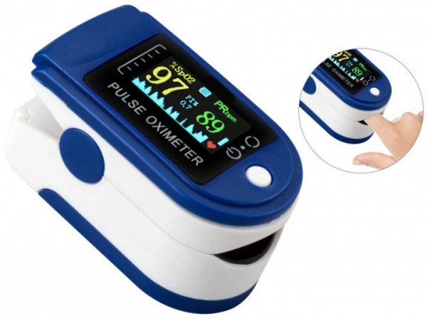

Купил пульсоксиметр, это штукенция которая цепляется на палец и показывает частоту пульса и сатурацию (процент содержания кислорода в крови). Вот такой:
a5d17841-46fe-46ab-a2b8-23f478dbd3fe.jpg [ 71.01 КБ | Переглядів: 6303 ]
Немного скептически относился к подобным приборчикам, ан нет, работает, причем весьма четко, пробовал на разных пальцах. У меня в покое сатурация 93%, слабенькая, пошел у матушки померял (боялась палец в него засовывать пока я на себе не показал :D ), у неё 97%, порадовался за неё. В общем для эксперименту начал дышать на подсосе с задержками дыхания на выдохе, так что бы мозгами почувствовать нехватку кислорода, приборчик слегка инерционный (секунд 10-20), сатурация упала ниже 90%, и доходила до 85% (можно было бы и ниже довести, но я не мазохист). После чего сделал один полный вдох 55% кислородика из концентратора, предварительно напузырив его в крупный зип пакет, (от 3D принтерной катухи пластика, объема на два полных вдоха хватает), и задержал дыхание на вдохе, сатурация секунд за 10 выползла на отметку 98%, второй вдох добил её до 99%. Короче, дышать кислородом тема рабочая (а вот в каких случаях и кому нужная я не знаю, я технарь, а не доктор).

Спасибо. Эксперимент суперский! Интересная информация.
Я думал что пульсаксиметр работает в долгую.
Пока тот кислород добежит до пальца итд. А оно вот как оказывается.
