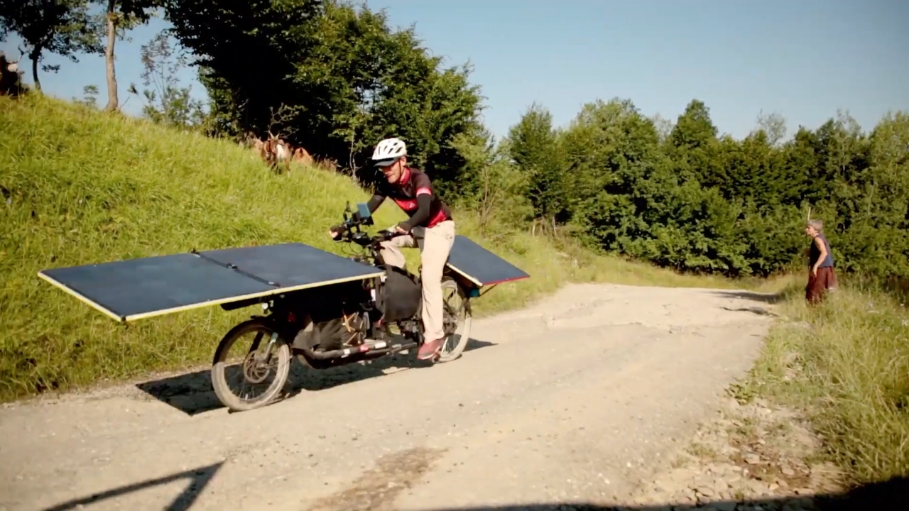

Wurger писав(ла):
budivelnik писав(ла):
можна навіть на Вашому моторолері розмістити блоки 1м*1м як спереду так і ззаду, що збільшує потужність генерації в русі до 0,4Квт , а генерацію в стоянці до 1Квт.
можно - для этого не нужны этажерки даже - только при этом в движении будет макс 400*0.6=240Вт а на стоянке ну макс 400*0.7=280Вт вот и все
Боюсь Ви не розібрались....
1 Блок в 5 панелей розміром в 1 м*0,5 м і ККД=20%
1*1 м етажерки = 1,4 м2 ефективної площі в русі
і ______________2,5 м2 ефективної площі при стоянці___до30000грн вартість панелей + як мінімум 10000 грн вартість матеріалів+робота конструкції
2 Як бачите різниця не в 280/240=1,17 рази
а ____________________2,5/1,4=1,78 рази
3 Один блок = 0,2-0,3Квт в русі
і ___________0,4-0,6Квт на стоянці
4 Звідси висновок
При 0,8Квт витрат в русі і при генерації в 0,3Квт в русі,
за 3 години руху буде витрачено 1,5 Квт*години
Які будуть компенсовані за 3 год стоянки.
Таким чином при світловому дні в 12 годин буде пройдено 180км.(3 рух+3зарядка+3рух+3зарядка=6 рух*30км/год=180км_
5 Два блоки -взагалі дозволяють пересуватись практично без зупинки на підзарядку ( вистарчить однієї на 1 годину в максимальний час сонячної активності) , тобто за добу можна проїхати близько 300 км.(6 рух+1 год зарядки +4 рух+1 год зарядки)
Пробіг на електротязі 100 000

Третья часть постройки солнцемобиля ZeroEight. Единственно, считаю, что Велосипетый со своим гибридом будет иметь преимущество перед электромобилями. Ему не нужны длительные простои для заряда аккумуляторов, он может весь световой день двигаться на мускульной силе, накапливать энергию в движении и периодически отдыхать от педалирования, включая электромотор. Думаю, что гибриды должны соревноваться в своем классе, а не вместе с электричками.
