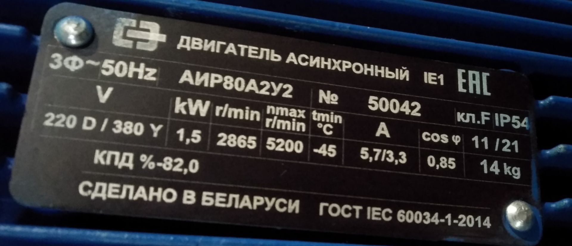

Тут попались энергоэффекивные движки IE2. Неизвестно, что там за обмотки или может медный ротор, движок на килограмм тчжелее обычного общепрома и подключение только на одно напряжение, как и в варианте с совмнещенными обмотками.Косинус фи выше, ток номинальный ниже, на одну десятую ампера. Но вот КПД при 100% почему-то ниже. Интересно мнение специалистов по этому поводу. То есть по сути, если приравниваться к КПД, то это уже движок не 1,5 квт, а 1,125.

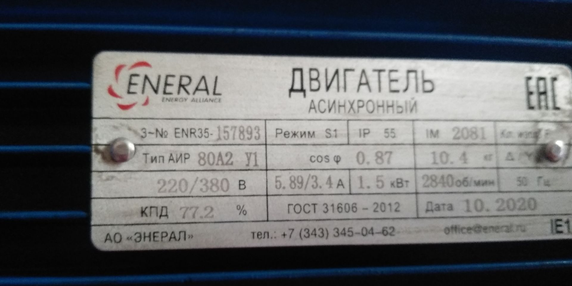

Моторов сотни разбирал ,в том числе ИЕ1-2-3-4, Разница обычно в более жирном железе, меди и короткозамыкателях на роторных стержнях. ИЕ 3-4 обычно делают, взяв железо сл. габарита и понизив в нем индукцию до предидущего. при этом задрав цену на порядок!!!
И обсолютно во всех тестах видел КПД макс. при 75-80% нагрузки. Это для экономии меди и повышения перегрузочной способности всегда слегка завышенная индукция, на некоторых Могилёвских моторах особенно завышенная, так, что ток ХХ равен току 100% нагрузки на малых габаритах.

Кстати, у аналогичного китайца вообще КПД заявлен 77,2%, и масса, даже у комбинированного 10,4 кг. Те таблички, что выше с лаповых, которые всегда легче комби за счет подшипникового щита
