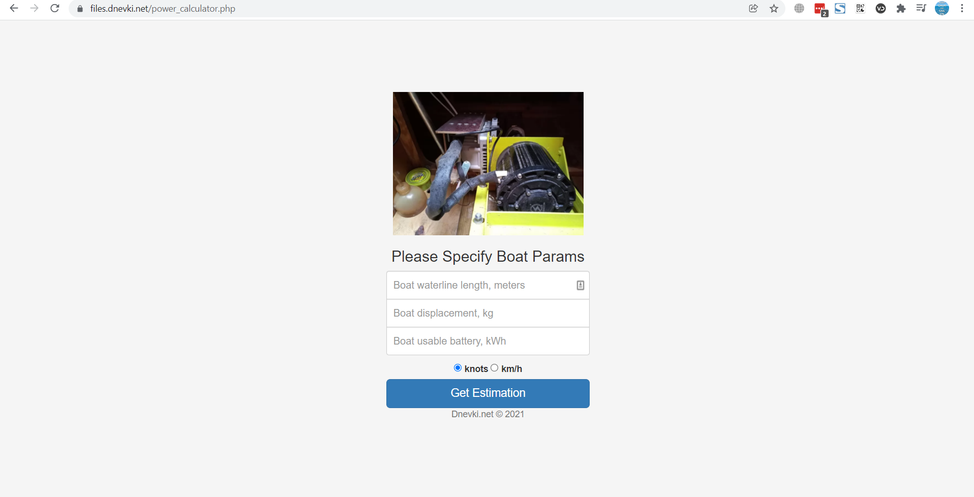

Написал калькулятор для построения кривой мощность-скорость для однокорпусных лодок рассчитанных под движение в водоизмещающем режиме. Надеюсь, кому-то пригодится )
https://files.dnevki.net/power_calculator.php
1.jpg [ 103.25 КБ | Переглядів: 35011 ]
2.jpg [ 169.29 КБ | Переглядів: 35011 ]
Waterline length - длина ватерлинии. Если не знаете точно, то обычно 80-90% от длины корпуса

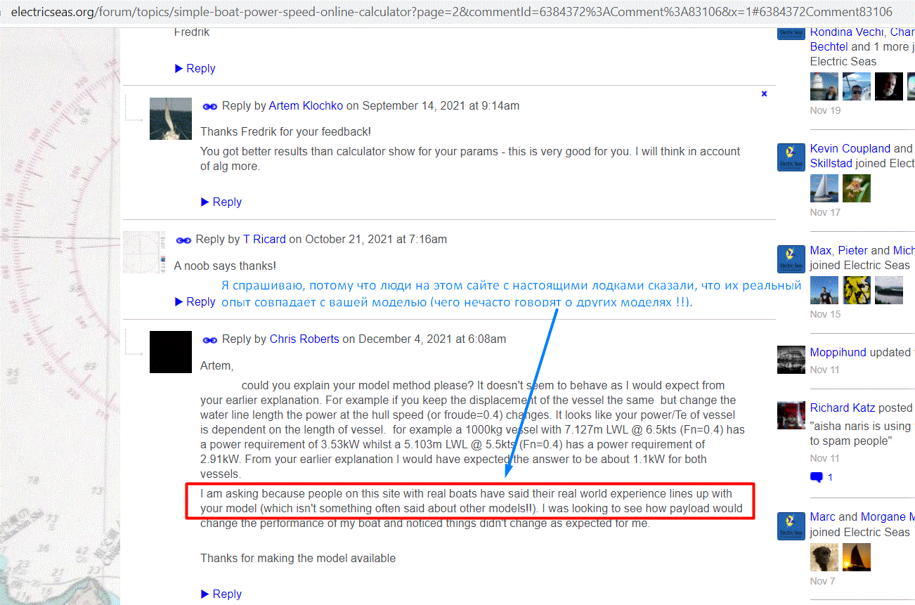

Один энтузиаст электрояхтинга отозвался о калькуляторе. Он ходит на электротяге в море уже 20 лет в США.
Screenshot_1.jpg [ 45.55 КБ | Переглядів: 34586 ]

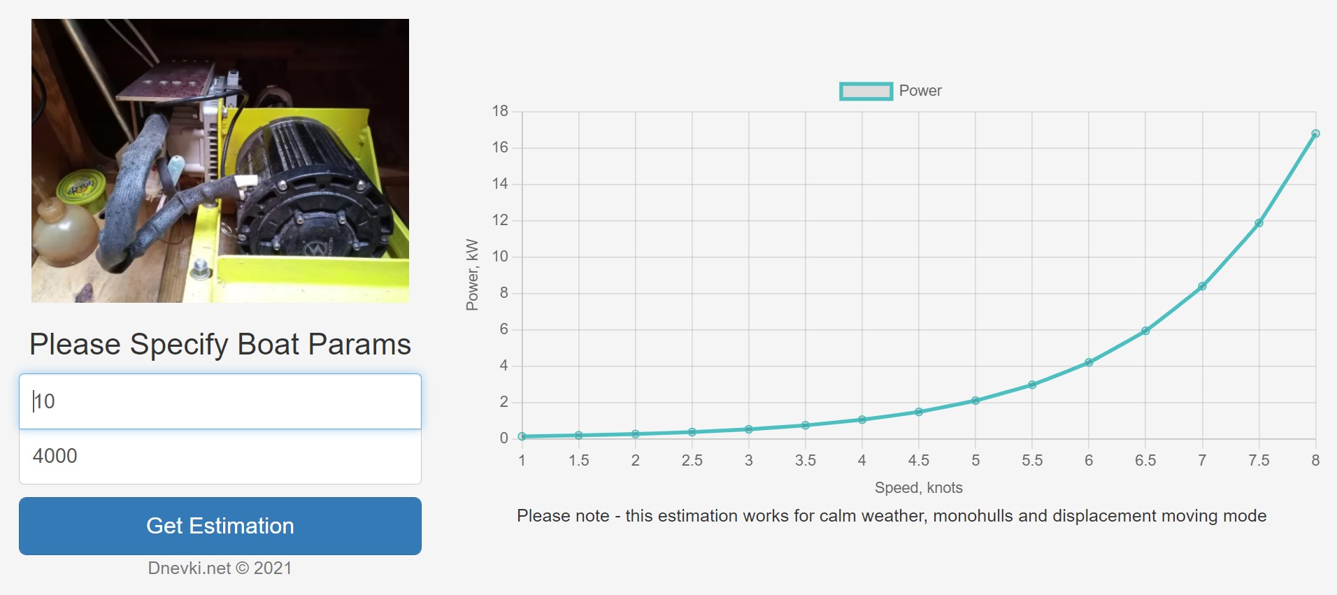

Добавил еще одну шкалу для оси Y - расстояние которое можно проехать с указанной скоростью
1.png [ 281.34 КБ | Переглядів: 32583 ]
2.png [ 340.15 КБ | Переглядів: 32583 ]
