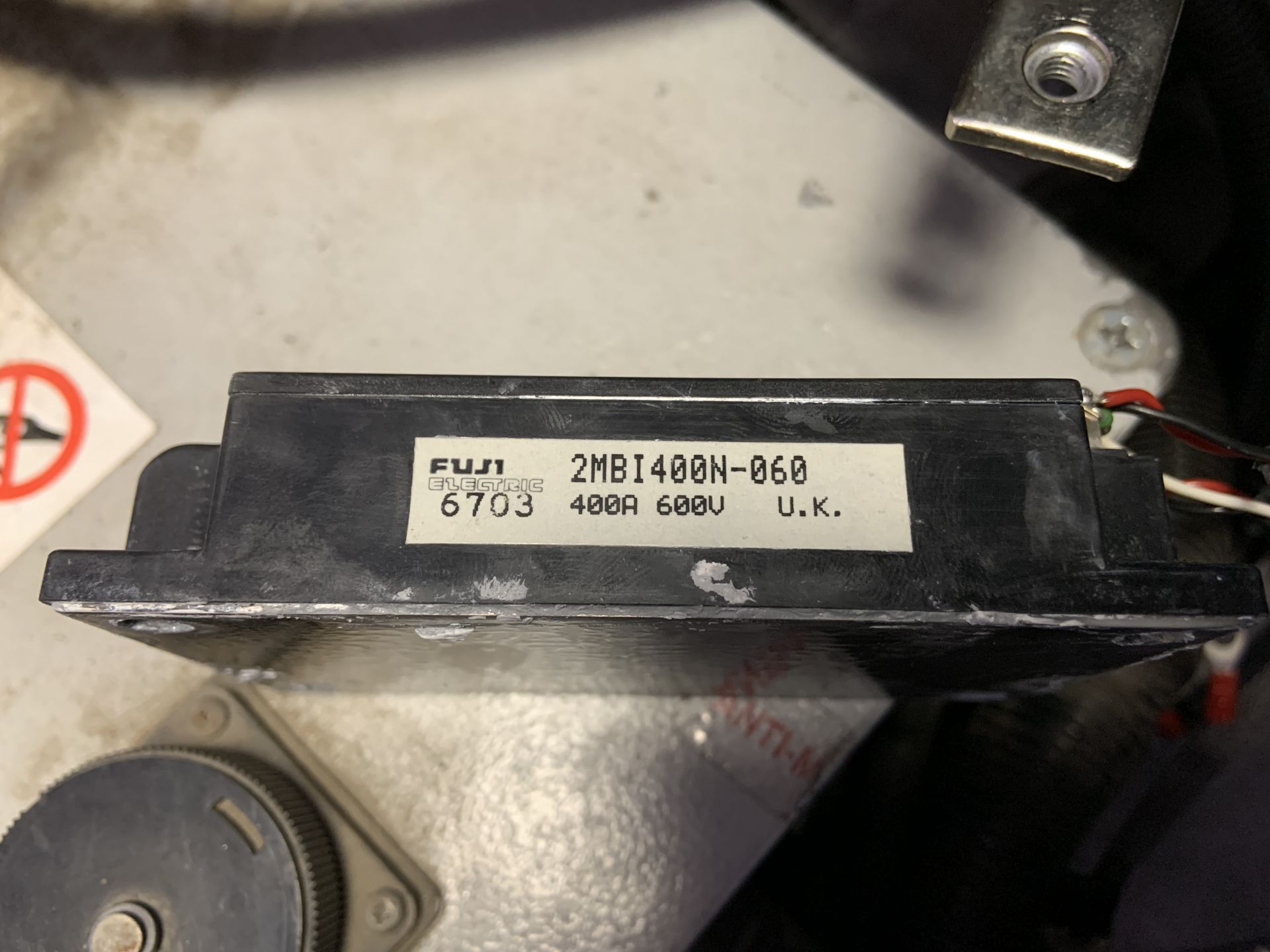

Нова проблема, уже набагато складніша, щось не щастить з цим авто, знову зняв акумулятори, виявився несправний запобіжник на 350А, але після заміни ще й інвертор несправний, саме через нього і запобіжник перегорів. Отже треба запчастини до інвертора (додаю фото) або інший інвертор…
Підкажіть хто знає…

А якого року електромобіль? Плати виглядають прям як робив "загніваючий запад" у часи совка.
Так, уже давній, 2009 року
