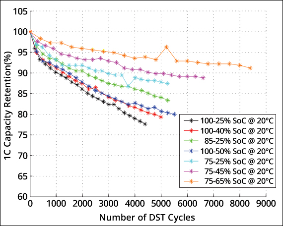

Когда был Leaf, тоже не парился и заряжал до 100%, главное, чтобы как можно ближе к посредственному выезду.
А вот сейчас с Теслой и с моими пробегами призадумался — стоит ли каждый раз втыкаться в розетку, если за день уходит максимум процентов 15%.
Нашёл вот такую статью: https://batteryuniversity.com/article/b ... -batteries
Да и вообще много всего интересного на сайте.
Так вот там у них получается, что оптимальный для лития диапазон с точки зрения соотношения циклов разрядка-зарядка к деградации 75-65%.
Второй оптимальный: 75-45%.

Да, знаю про LFP и его способности без проблем переносить заряд до 100%.
Специально указал химию своей батареи, думаю, может кто глубоко копал. Но с другой стороны это, видимо, надо электохимиком быть в лаборатории, чтобы определённо ответить на мой вопрос :)
