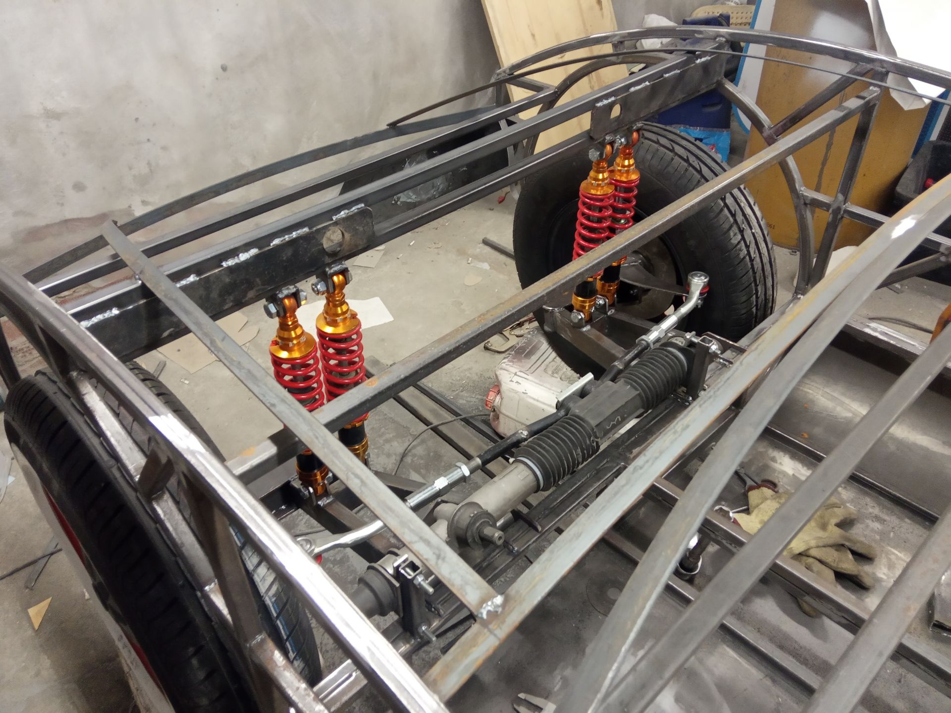

Давно ничего не выкладывал, пришлось повозиться с рулевой системой. То угол поворота был недостаточный, то паразитические отклонения колес в сторону при работе подвески. Только с третьего раза удалось решить эти проблемы. Сейчас всё работает отлично, подвеска ходит, колёса на месте, во всем диапазоне поворота. Угол отклонения колес тоже полный. На очереди изготовление и установка рулевой колонки и вала. Жигулёвский "бинокль" использовать не буду, надоел дребезг и звуки при повороте руля от пластмассовых вставок. Колонка будет полностью самодельная на подшипниках.

Начали изготовление рулевой колонки и вала. Вал будет надеваться непосредственно на рейку, крепление строго на одной линии с местом, где будет установлена колонка и руль. Никаких карданчиков в нем не будет, в сочетании с реечным управлением и полным отсутствием резинок в ходовой управление должно быть лёгким и острым.

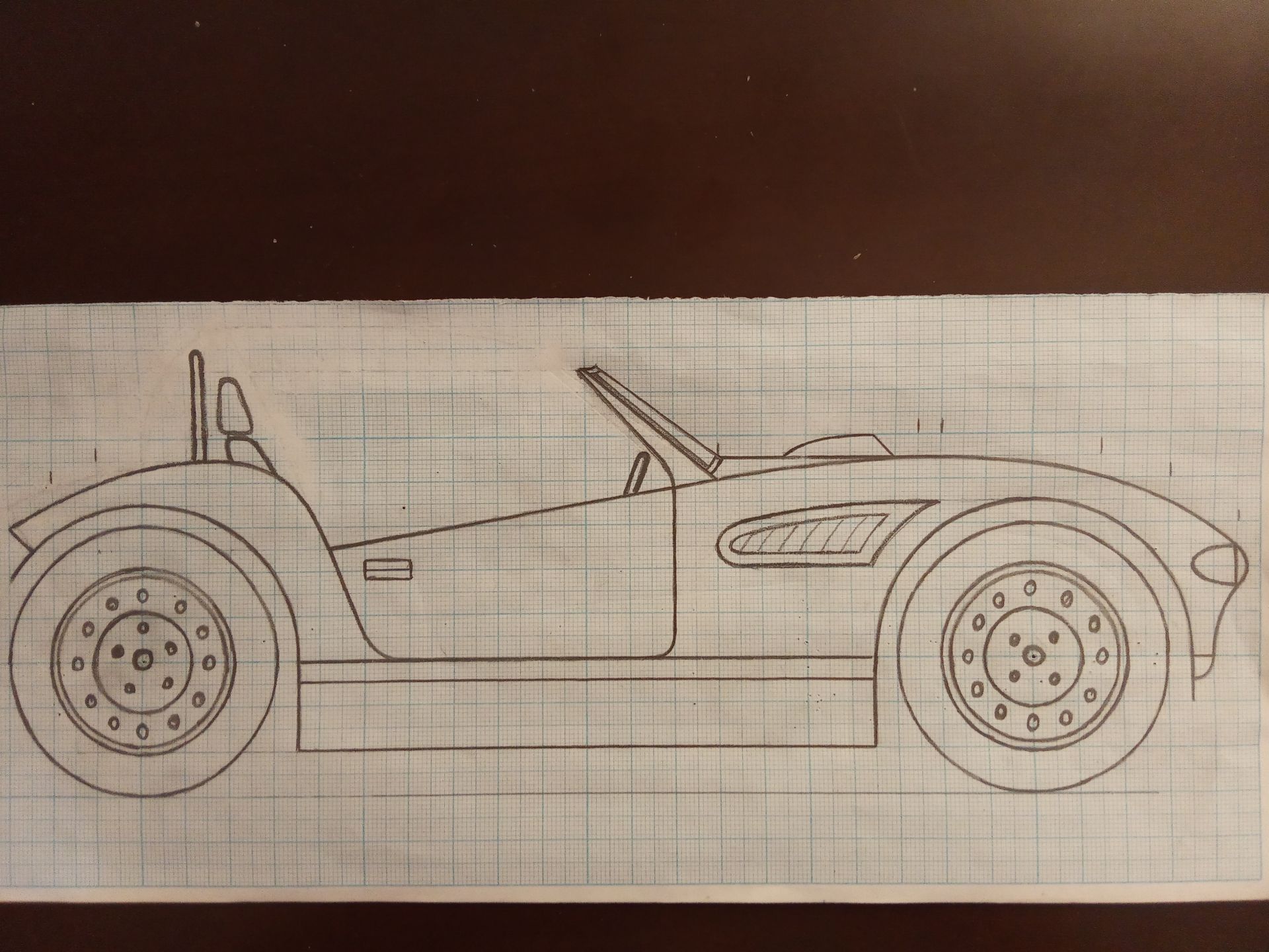

Внёс дополнения в эскиз, с которого делались чертежи для изготовления машины, исходя из хода постройки. Разбег с изначальным проектом не превышает пары миллиметров и всё без компьютера)

Изготовлена и установлена рулевая колонка и вал. Как и ожидалось абсолютно отсутствует люфт, даже изменение положения руля на пару миллиметров вызывает реакцию колёс. Руль лёгкий, четыре оборота от упора до упора.

А на колонке предусмотрели "розочку", где в случае аварии она безопасно сломается, а не прилетит в грудак водителю?
#125354Повідомлення 09 лют 2022, 08:55
Нет, тк исходя их конструкции машины и места крепления рейки это не потребуется. Это видно по фото.

рейка жигулевская... без гидрача, если поставить ту что с гидрачем,то там передатка меньше,ну просто ГЦ разобрать.и использовать как обычную.
на самом деле конструкция рулевой не годится ни куда.ни по безопасности,ни по функционалу.ни поворотников что сами откидываются, ни звукового сигнала ни чего этого нет,ну и отсутствие шлицов и карданчика приведет к тому ,что при езде вал будет постоянно играть в соединении с рейкой ,та квадратная труба к которой крепится подвес будет прогибаться даже при посадке -высадке из машины и соответственно угол вала и рейки будет меняться,что может привести к тому,что авто останется без руля в один прекрасный момент,и ни кто не знает когда этот момент настанет....должен быть либо упругий элемент,либо карданчик со щлицами,либо и то и другое...ну и подшипники жестко закрепленные к кузову,тоже будут передавать все вибрации на руль,это не приятно...
#125371Повідомлення 09 лют 2022, 11:46
Ну, та квадратная труба, к которой прикреплена колонка, неужели вы подумали, что она будет как на фото одна-одинешенька?) там будут ещё трубы и связи, машина ведь строится и я показываю процесс, она же не может появиться сразу вся готовая. Второе, шлицы есть, и стопорный болт тоже, так что без руля не останется). А сигнала на руле у меня не было последние пятнадцать лет водительской жизни как и откидывающихся поворотников, причём это касается серийных машин. Не спешите, это же технический форум и здесь можно выкладывать процесс постройки и незаконченные изделия)

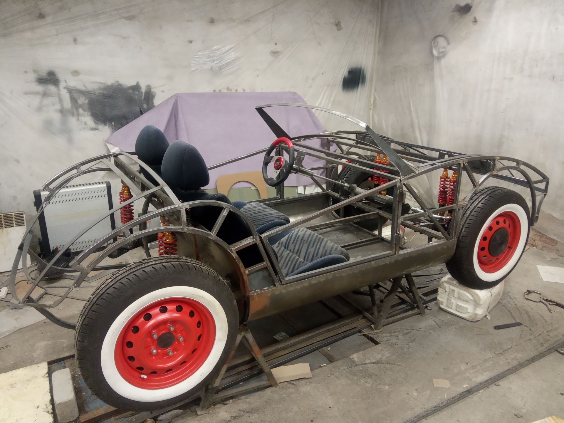

Вчера в гараж заезжал человек по личному вопросу. Для меня было интересно его мнение о моей машине, как человека приехавшего на относительно свежей БМВ и ростом 186 см. Конечно машина стоит в гараже на подставках, но человек был от нее в восторге, от посадки, положения руля, поворачиваемости колёс, расположения рамки лобового стекла и вида из нее а также линий кузова и того как левая рука ложится на дверцу. Ничего другого я вообще то не ожидал, но приятно, что человеку понравилось, что это был человек непосредственно пересевший из престижного немецкого авто, в котором этим моментам уделяет внимание куча специалистов.
