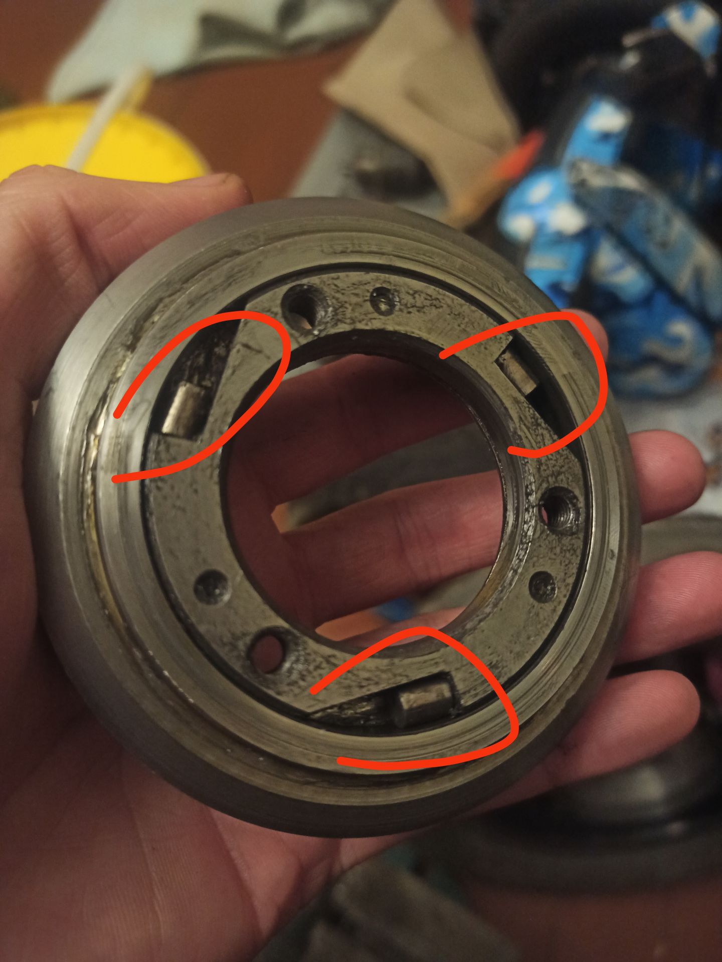

Доброго дня,
перестав крутитися мотор.
Перепаяв датчики Холла. Крутитьс, все чудово. Але коли ставлю в раму і з нагрузкой, то мотор всередині крутиться, а саме колесо ні. Підкажіть будь ласка, можливо щось не правильно зібрав.

Може крутиться не в ту сторону (проти напряму обгонної муфти)?

Так то напрямок обертів вірний

Шпонку на обгонной муфте смотреть нужно.Если не она то сама муфта может накрыться..

Інколи магніти відклеюються і їх по колу магнітне поле ганяє .на відео чутно нібито магніти проскакують.
Треба розбирати і оглядати внутрянку.

Бывает и такое, только там грохот капитальный,на видео его не слышно.

В мене коли відклеялись магніти , то грохоту не було, був сторонній звук.
При цьому вел їхав якщо нагрузка не велика.
Перевірити легко- зробіть маркером позначки на магніті і на статорі. Зберіть колесо, заблокуйте ногою і газніть гарно. Знову розберіть і погляньте чи співпадають позначки маркера на магніті і статорі

Була помилка в збірці. Всім дякую. Запрацювало.
