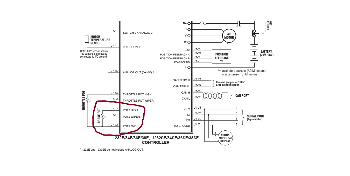

а таке питання шось не можу допетрити за рекуперацію у цьому пристрої. Тобто про другий потенціометр під назвою brake pot написано начебто це якесь електричне гальмо. То ця крутилка відповідає за рівень рекуперації чи там якимось іншим чином реалізоване електричне гальмо? підкажіть бумласка ;)

#126452Повідомлення 30 квіт 2022, 21:04
Звідки: київска область
Дякував (ла) 7 Подякували 107
то регулятор момента гальмування, в режимі рекуперації

anatoli писав(ла):
Тобто ніякім іншім чином окрім рекуперації гальмування там не може бути реалізоване? Бо дивлюсь у книгу а бачу чомусь тіко печатну фарбу :irre: :D
#126464Повідомлення 01 трав 2022, 09:01
прагматик писав(ла):
А какой бы вы еще хотели ?
Палку в колеса ? :)
#126497Повідомлення 02 трав 2022, 23:15
Звідки: луганск-одесса
Дякував (ла) 56 Подякували 52
шоб я за все дела был в теме то не спрашивал бы. переводчик которым я переводил очень бестолково переводит, в одном случае просто тормоз а в другом- рекуперативный тормоз. Тождественны ли эти понятия по умолчанию там не сказано. НО таки да, посмейтесь с нуба на здоровье, жить дольше будете :)
#126503Повідомлення 03 трав 2022, 10:08
Торможение рекуперацией - самый распространенный и целесообразный способ. Он естессно и применяется во всех современных контроллерах.
Но бывают нюансы , алгоритмы разные могут быт , помимо
рекуперации может так же задействоваться подача тока в противофазе
( противовращение ) , корочение , стабилизация положения колеса , итд.
Все зависит от контроллера и его настроек.
Может быть в нем на высоких оборотах идет торможение рекупом , а на малых - противовращение или корочение .
Поэтому и слова в инстркуции разные .
#126514Повідомлення 04 трав 2022, 16:48
За это всё я и сам уже кучу тем прочитал.Интересно шоб хтото из щазливых юзеров Curtis 1238 шото сказал пока мы тут предпокладения рисуем :)
#126515Повідомлення 05 трав 2022, 14:46
я думаю воно від куртіса здорово не відрізняється
