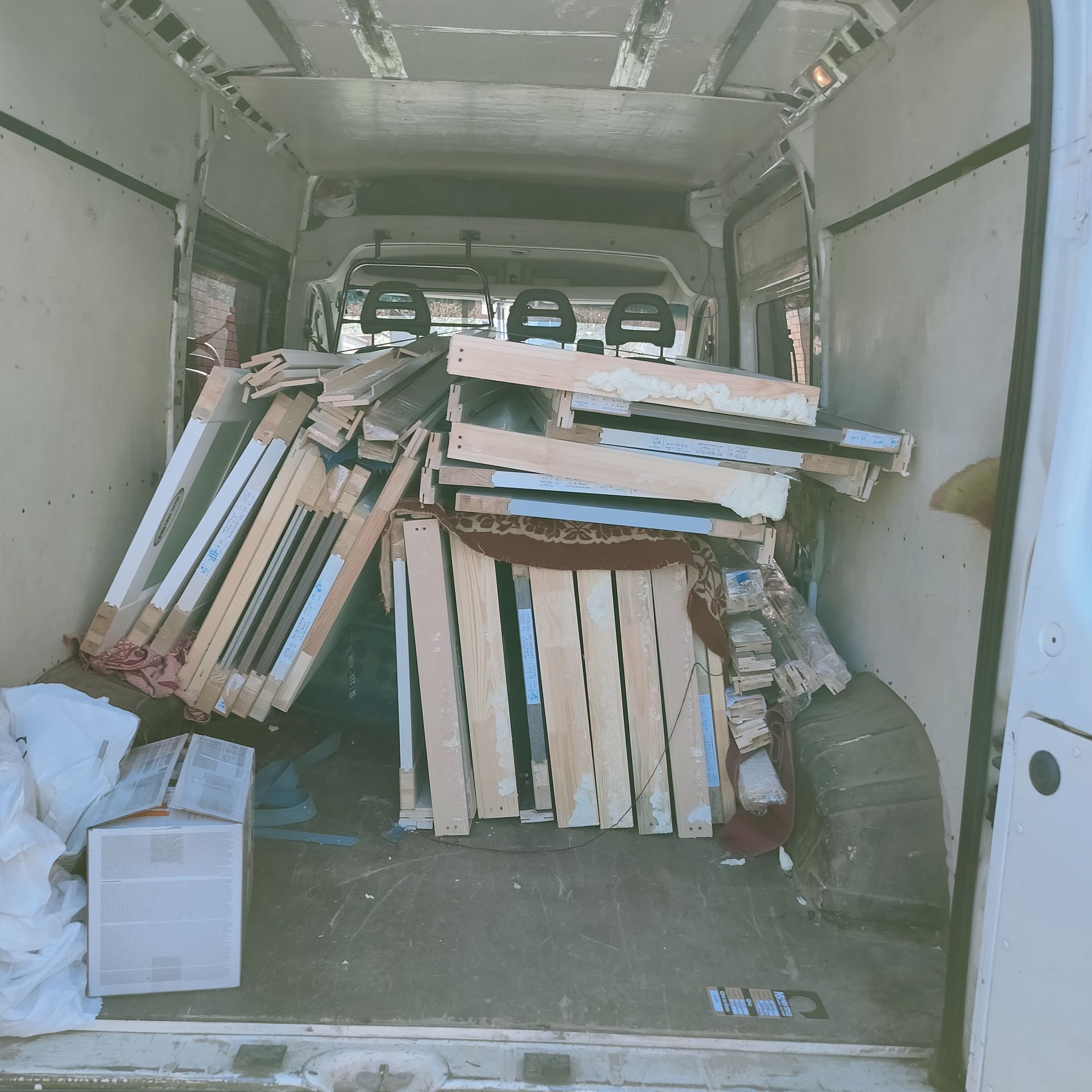

Реальности современного мира говорят о жопе для бизнеса - много бизнеса закрываеся, а отсутствие солярки на заправках приводит к очень большой актуальности электротранспорта. К чему это я? Сосед закрывает бизнес дверей и попросил перевезти остаток товара на хранение. Это был первый полноценный опыт использования буса для грузоперевозок. Делали две ходки вчера с дверями и другим офисным хламом. Первая маленькая 26 дверей и вторая большая 33 двери и куча офисной мелочевки. Маршрут был в основном через город. Каждая дверь весит примерно 40кг. Итого 1000-1300кг. Пробег 72км. Потрачено 15квтч. Езда в потоке без тошниловки. В целом понравилось. Да есть уменьшенный разгон, но я ожидал хуже учитывая, что по сути это лиф. Так что очень устраивает {!_!}

Какие токи с грузом показывает ампер метр?

andy210 писав(ла):
В разгоне выше на 10-15%, в езде с постоянной скоростью такиеже как и пустой.
повышение сугубо из-за возросшей массы которую надо разгонять, а когда он катится там разница мизерная.
