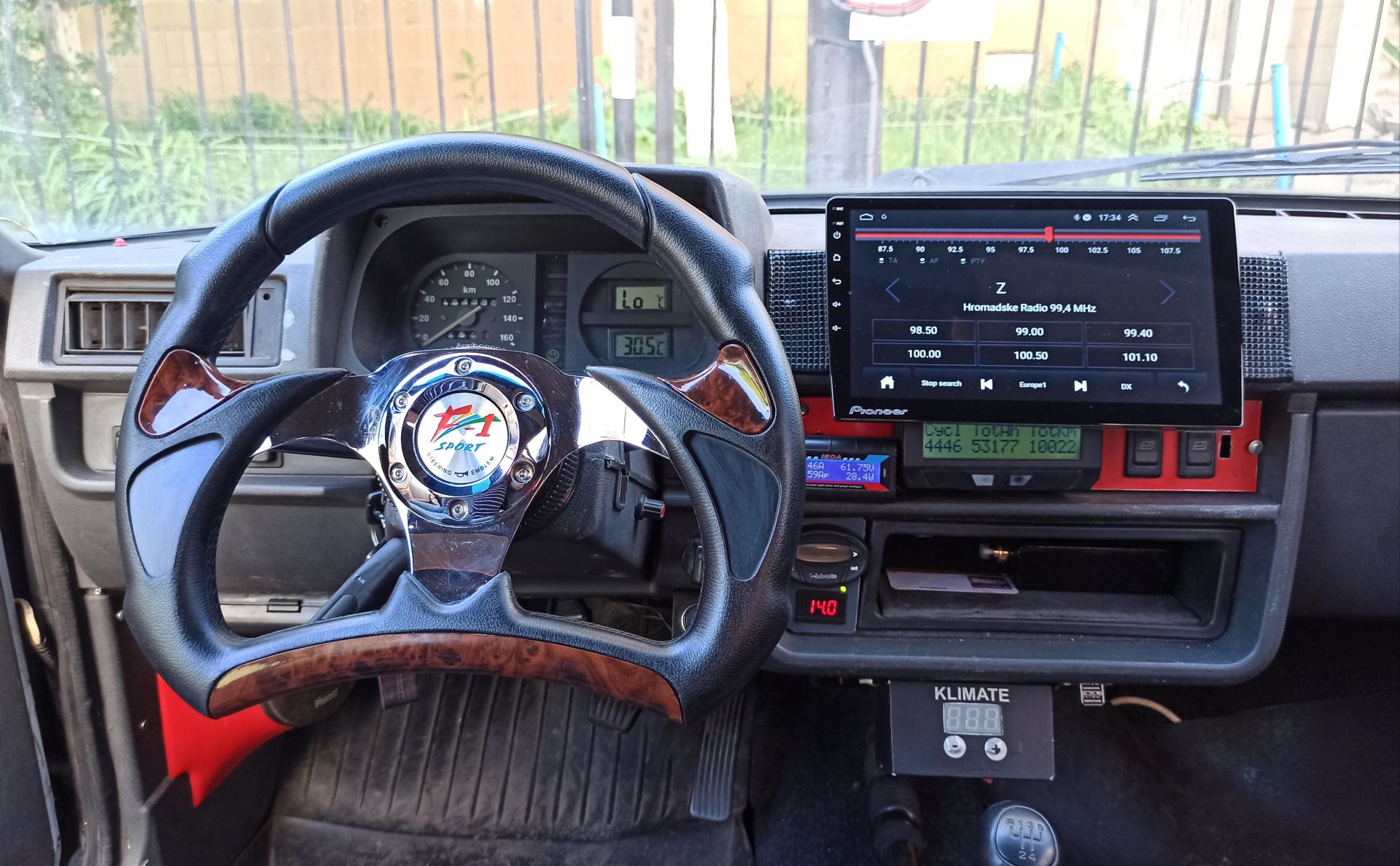

Обновлено інтер'єр.

BATISKAF писав(ла):
Обновлено інтер'єр.
Бачу у вас дешевий ваттметр та Cycle Analyst поряд - навіщо потрібно дублювати ЦА?

zloitapok писав(ла):
BATISKAF писав(ла):
Обновлено інтер'єр.
Больше ваттметров! Хороших и разных! )))
BATISKAF писав(ла):
Обновлено інтер'єр.
Дешевий ваттметр підключено на сонячну панель , що на багажнику. 150Вт сонця маємо в піке.

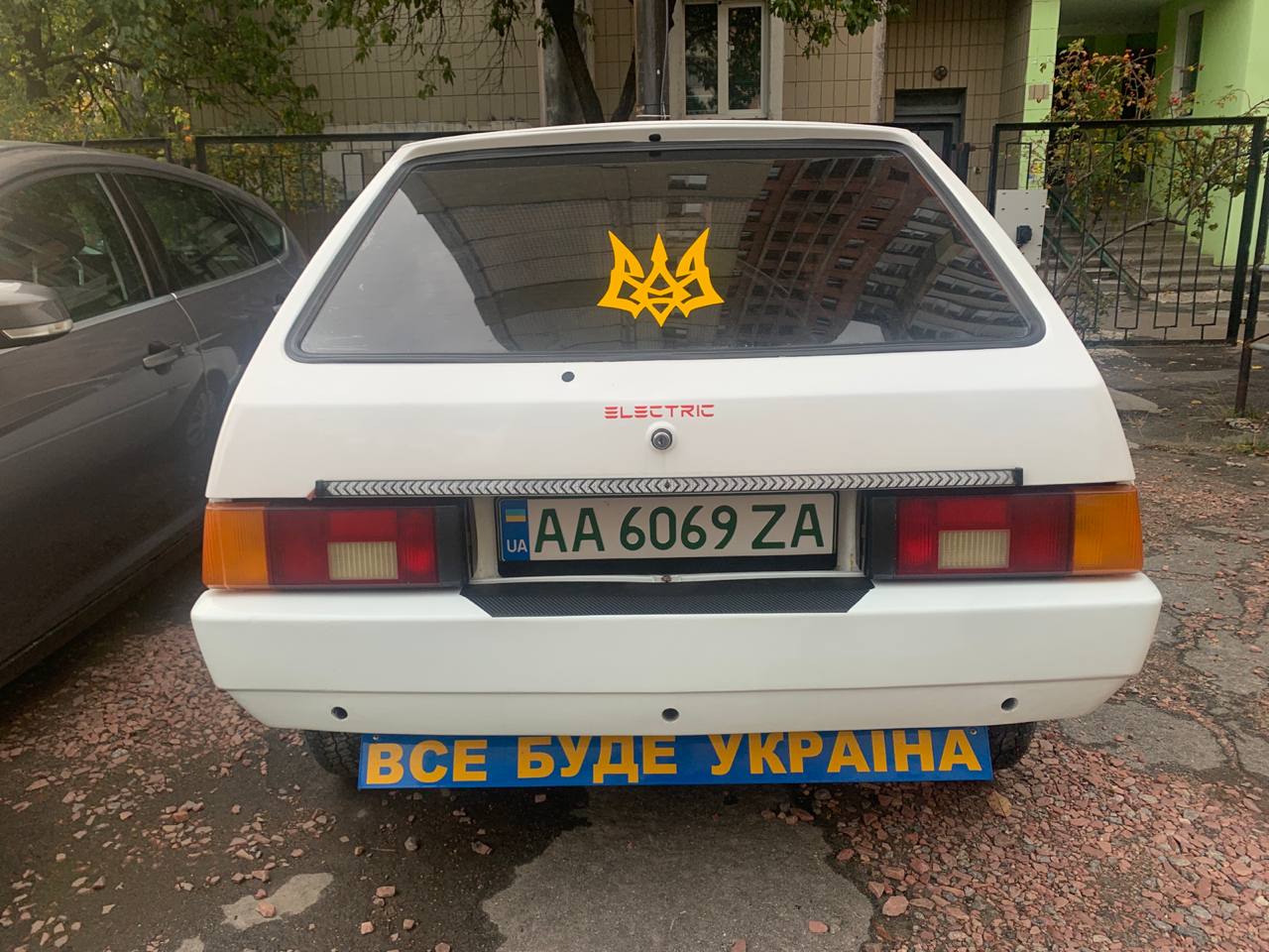

Давно не писав. Сьогодні поліція зупинила 12 раз з початку війни. Я в дію а там немає техпаспота. Пробили машину по планшету поліції, кажуть штраф або підніміть капот. Пришлось відкривати капот і розповідати ттх.

На крайній фотографії відсутня фотопанель на верхньому багажнику авто.
Поділіться досвідом, які були + та - експлуатації авто з фотопанелею( СБ).
Чому знято панель у підсумку?
