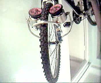

Вот древнее фото моей первой вело электрификации (17+ лет назад):
_0708221758.0-00-35.574.jpg [ 18.86 КБ | Переглядів: 11659 ]
Про моторколеса тогда еще слышали но не видели
Два мотора по 110вт от вентиляторов печек, две детские лыжные палки, пару мелких колесиков от тачки, синяя изолента и обычные хомуты.
Передаточное (колесики) выбраны были не верно, в холостую раскручивалось до 55км/ч , но тянуло при этом весьма бодренько, и даже с обесточенными моторами педалилось не напряжно. Планировал перевернуть моторчики тушками вверх, что бы поставить колесики меньшего диаметра....
..но потом сделал миддрайв из одного этого моторчика на самодельном редукторе, и питал самодельным импульсным стабилизатором тока от 24в, .....
... а потом уже появились моторколеса, и я на этот весь колхоз забил.

-=TRO=- писав(ла):
Передаточное (колесики) выбраны были не верно, в холостую раскручивалось до 55км/ч , но тянуло при этом весьма бодренько,.[/i]
Дякую дуже! А тут два по 500 приблизно, ну нехай трохи менше, але ці найпотужніші з автовентиляторів...
Скажіть будь ласка, вашому були підключені паралельно на 12В, чи зробили послідовно ? чи є сенс у тому підніманні напруги на 24 чи більше?
#126922Повідомлення 28 трав 2022, 09:52
krsv писав(ла):
....вашому були підключені паралельно на 12В, чи зробили послідовно ? чи є сенс у тому підніманні напруги на 24 чи більше?
На первых испытаниях был переключатель 6-12в (паралельно-последовательно), если есть токоограничивающий контроллер (а он при любом раскладе будет полезен), то хоть на 48, это если есть намерение переодически форсировать по оборотам за счет заранее увеличенной редукции.
