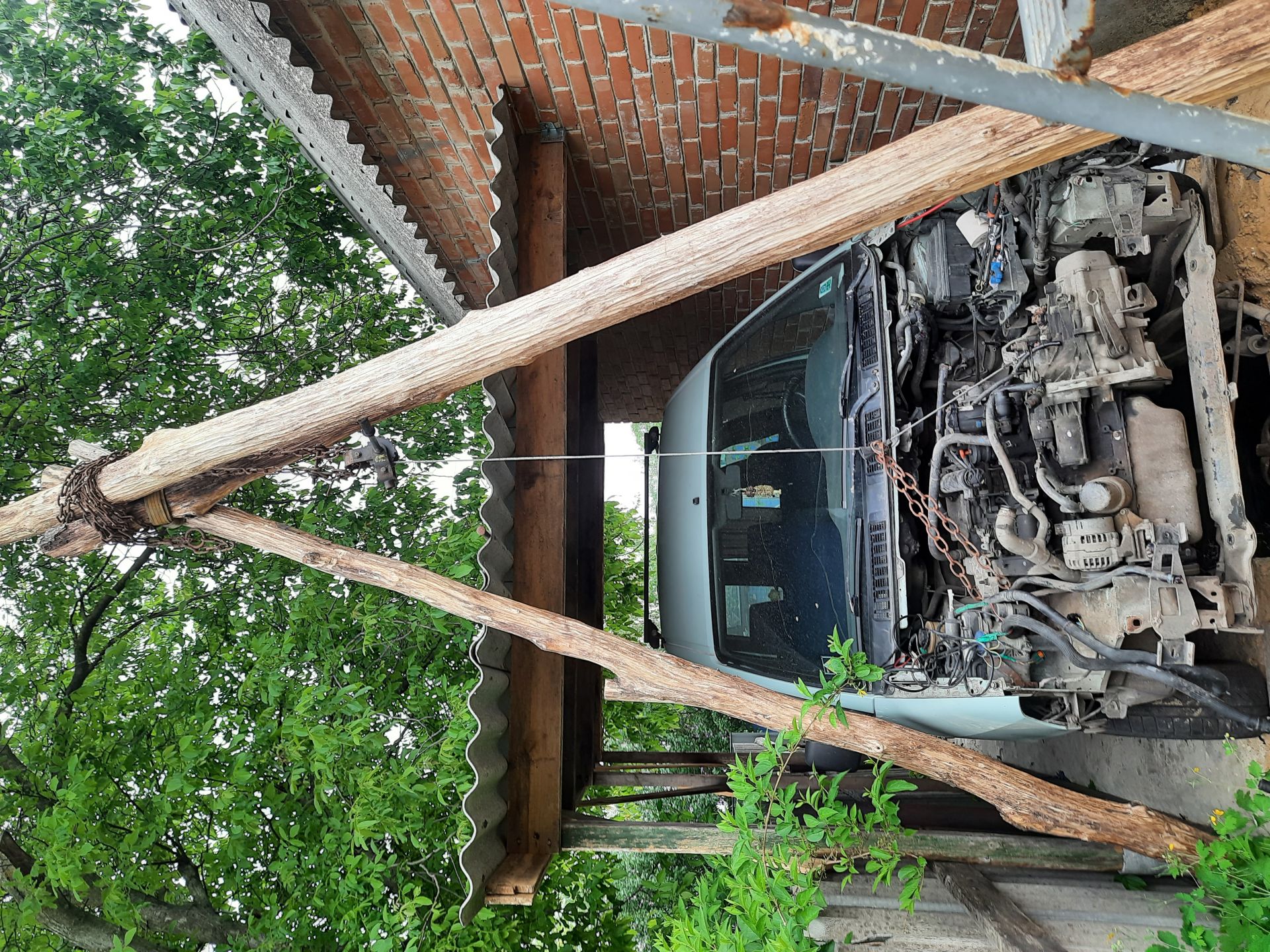

Двигатель снят. С передними опорами проблем нет. А вот заднюю придётся изготавливать вручную чтобы как-то обойти рулевую рейку, и чтоб полуоси были максимально паралельны дороге.

Такая вот конструкция.

VerTer писав(ла):
Мне переделывали и заднюю, и правую. Заднюю просто сварили кронштейн, который ложится на жигулёвскую подушку. Толщина металлической пластины примерно 8-10мм, точно не помню. Ничего никуда не убежало, хотя с буксом стартовал много)
 Заголовок повідомлення: Re: Peugeot Expert Полтава
#127079Повідомлення 04 черв 2022, 20:48
на задний жигулевская подушка не очень подходит,по тому как на рекуперации она будет стремиться оторваться,ну если она снизу кронштейна, ... лучше ставить что-то что работает в две стороны.
#127085Повідомлення 04 черв 2022, 21:58
Звідки: Хутор возле Диканьки.
Дякував (ла) 76 Подякували 45
Я тоже думал какую-то купить простую небольшую подушку на зад. Потом решил все таки оставить все три лифовские. Тем более они есть, и в идеальном состоянии. Лучше больше повозиться с изготовлением сложного кронштейна.
