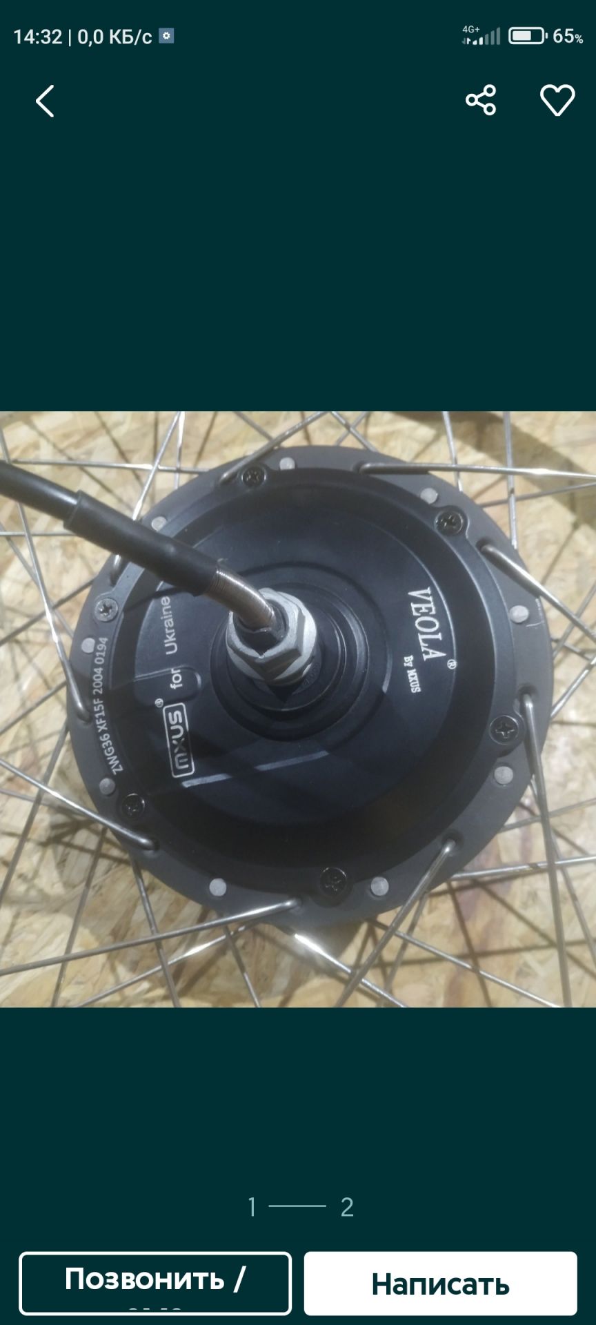

На олх нашёл такой вариант "mxus fx 15 заспицованый в любой обод." Просят 6600, я рассчитывал найти что то подешевле.

Screenshot_2022-06-07-14-32-46-403_ua.slando.jpg [ 115.32 КБ | Переглядів: 9494 ]

Веола в Киеве , я там покупал, заспицевали хорошо. Я бы взял мотор на 36в ,тогда батарею нужно на 48в , чтобы поехал около 50км/ч . Такой мотор в руках не держал, но принцип такой: мотор на 36в , батарея на 48в или 60в , тогда поедет 50км/ч. Иначе никак...
Есть ещё один нюанс, обычно на моторе MXUS есть маркировка,для какого обода предназначены.Мне приехали для обода 26" , если найти на обод 20" (отличие в обмотках) , они будут выдавать бОльшую скорость на 28 ободе.
Скорость можно в небольших пределах регулировать переключателем, если подключиться к контроллеру,буквально 3км/ч больше-меньше
https://veola.com.ua/shop/мотор-колесо-veola-xf15с-36v-400w-заднее/
