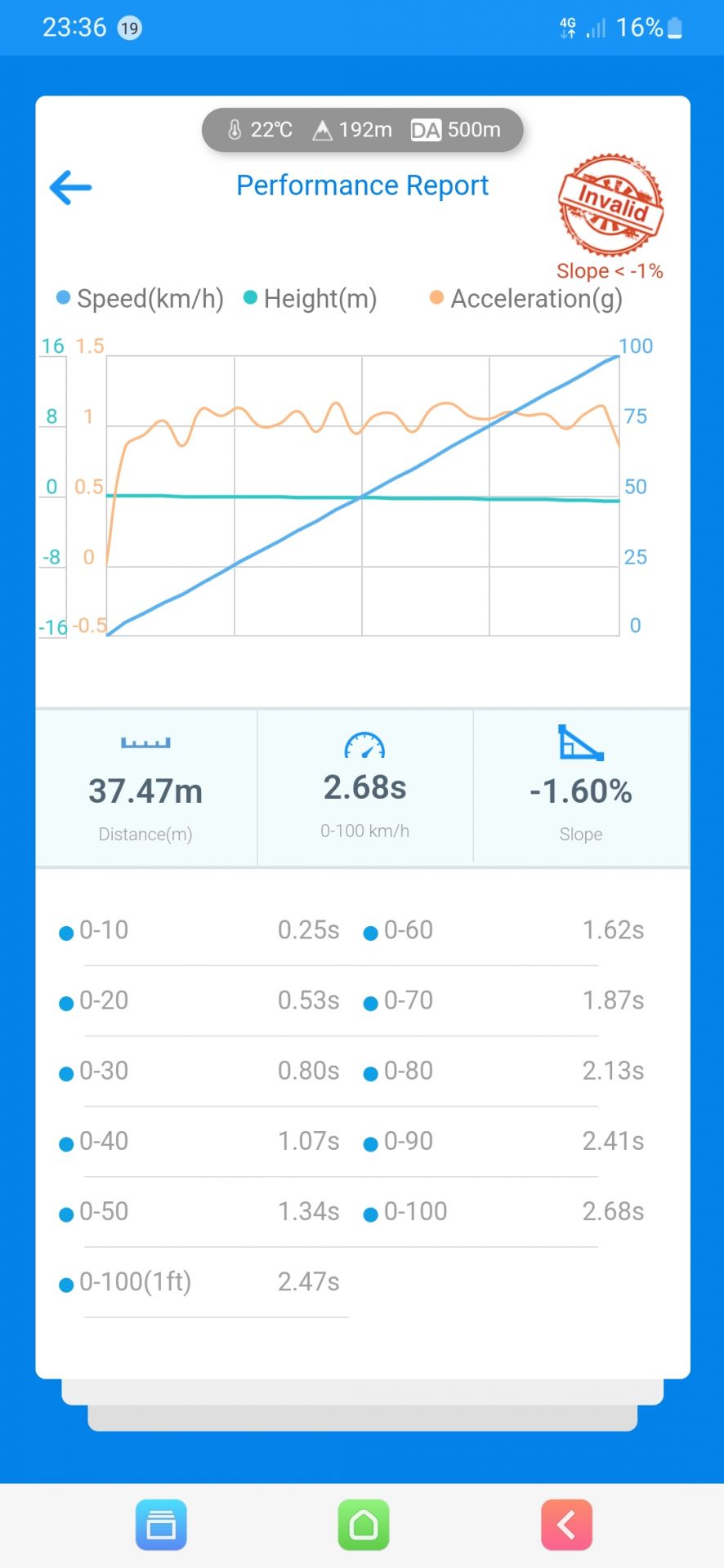

Передаточне мінять є сенс якщо б потібно було їхать 200км/ч, це не те авто , до 130 але без втрати тяги мене влаштує, доречі новий час 2.6 сек до сотки :) з усих електрокарів в розгоні до сотні тільки плейд і рімак по факту лишились, тайкан турбо S уже позаду ( мова про реальний час а не те що малюють виробники)
З того що реально не вистачає це блокуваня діфа, він сток, і зриває в букс до самої сотні при тому одною стороною

Вот именно то, шо букс происходит даже до сотни и говорит о том, что тяга избыточна. Уточню - избыточна для конкретных условий (масса,площадь пятна контакта). Причём думаю, что блокировка ситуацию улучшит, но букс хоть и в меньшей степени останется. И единственным вариантом будет если не снижение характеристик мотора, то только изменение пч.
…только не говорите, шо нужно ставить резину 300+… хотя??!…
