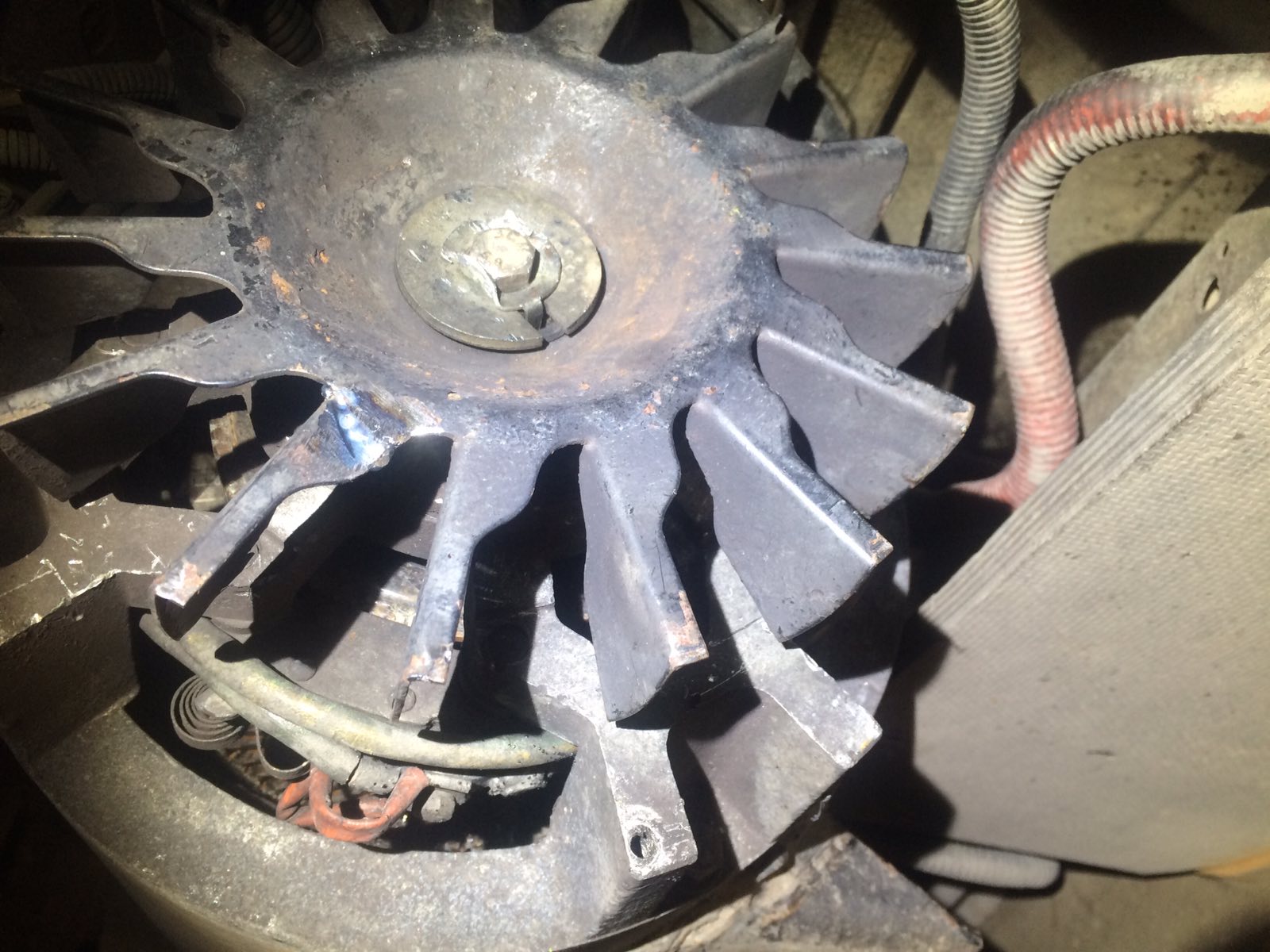

Что то непонятное творится с мотором на Эл-Фаве :?
На следующий день на новой тоже надорвало одну лопасть :wallbash:

У меня же было то же самое приключение, пришлось избавиться от крыльчатки и задувать охлаждающий воздух вентилятором.

Ранішний 30-ті км тест з завареною крильчаткою,тільки без кожуха - пройдено {!_!} (у нас в лісі грибів немае-суш :( )
Мабудь підставимо під кожух втулки,і не будемо розбиратися в корінь проблеми :?

На цей раз пощастило. Наступниий випадок може стати фатальним для щіток, тримачів або колектора. Підберіть підходяще по діаметру пластикове відро, та вріжте в дно електровентилятор. Так буде надійніше і ефективніше.

Закріпили защитний кожух через проставки (гайки М6) - пройдено 60км (деколи швидкість була більш за 85км/г) - поки все {!_!}

Предполагаю что обороты значительные. И угол у нее серьезный. Да еще если какой камешек не по феншую вскочит....
На моем дисишнике от пингвина заводская крыльчатка рассчитанная на 4тыс оборотов имеет всего около 6-8 лопастей далеко расположенных друг от друга и связанных наружным кольцом. Получилась некая полутурбина. Что скорее всего позволяет ей на больших оборотах не щимить вокруг себя огромные объёмы воздуха.
Из этого же плюса и недостаток что на малых оборотах не эффективна. Добавил пластиковое ведро+шланггофра+Турбина от печки2108
Это и вам рекомендую. Или вентилятор врезать в ведро как рекомендовали выше. Гораздо удобнее когда охлад не на одной оси. Он себе дует и ему пофиг на обороты двигателя.

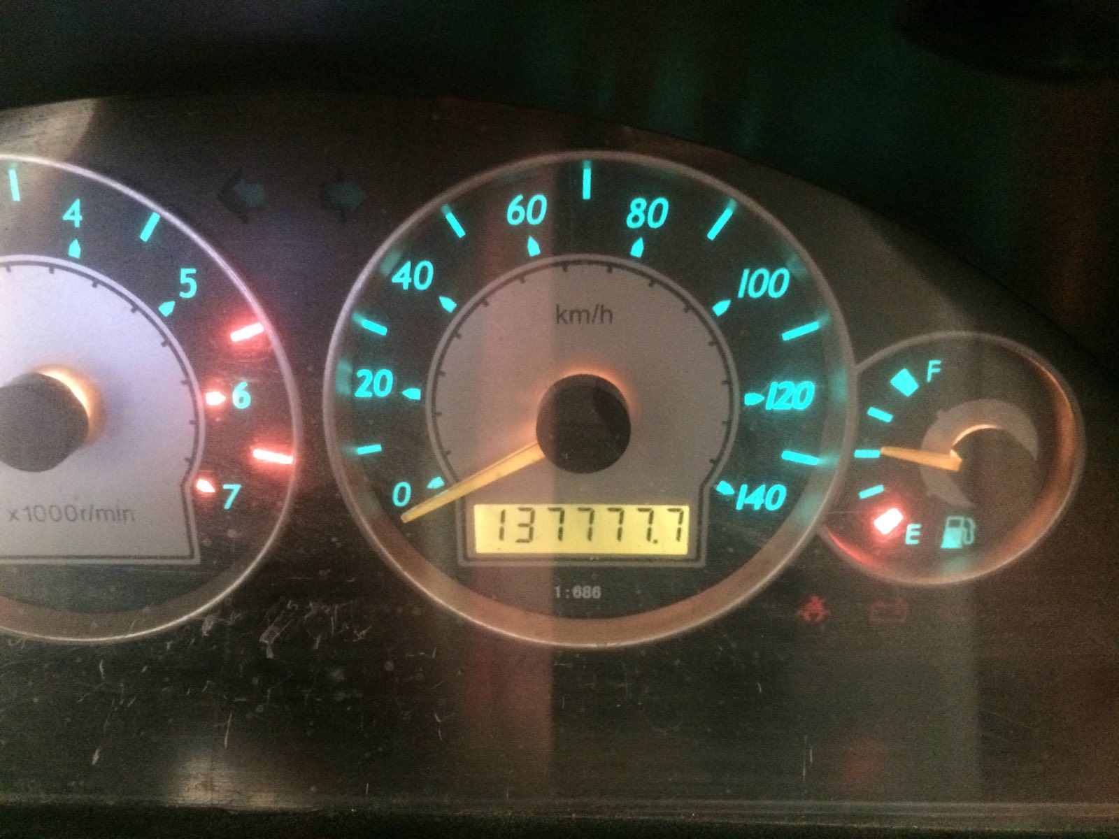

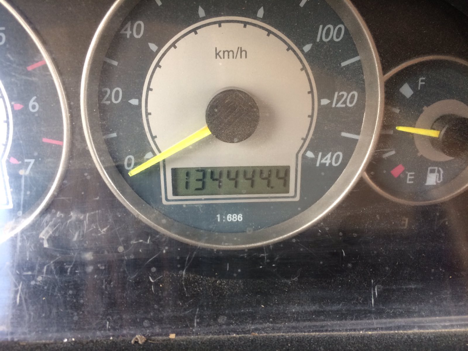

З 30 квітня накатали трохи білш як 3 т.км. - за цей час змінено якір та розлетілась крильчатка на ДС, решта все гаразд {!_!}
