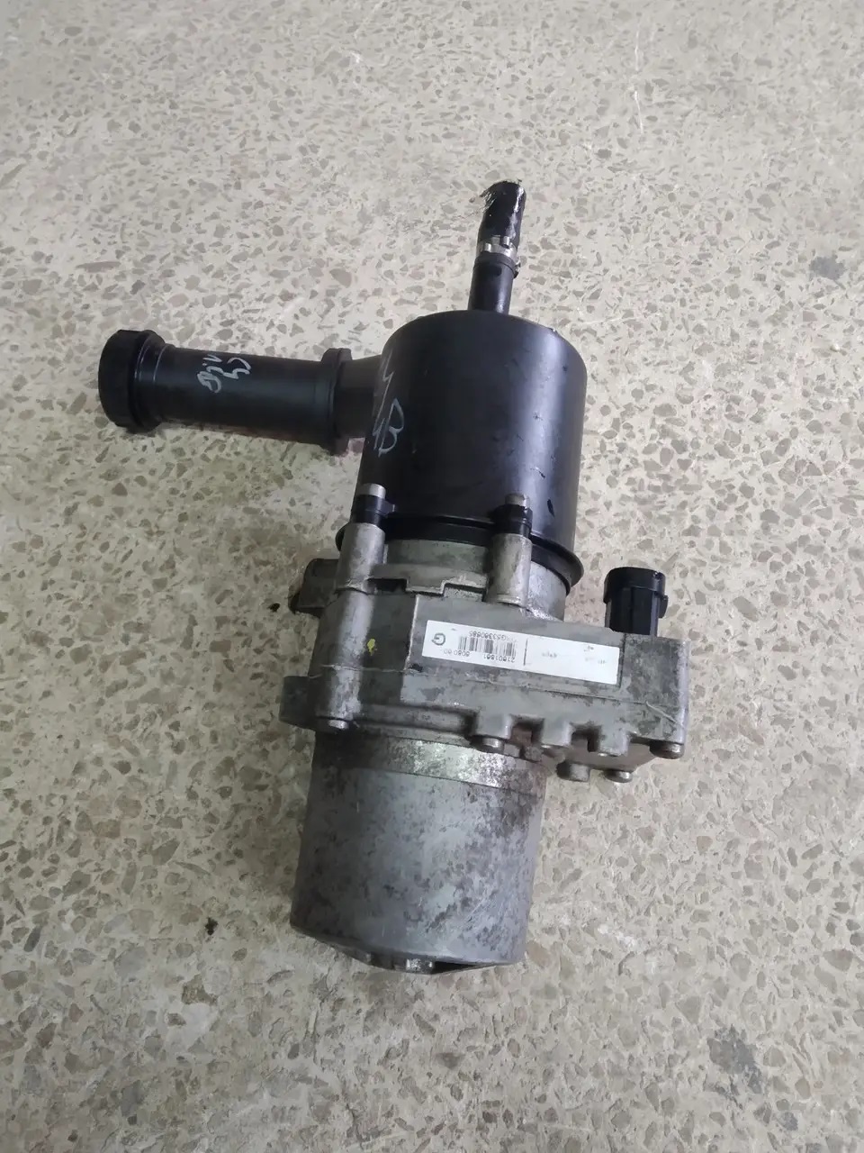

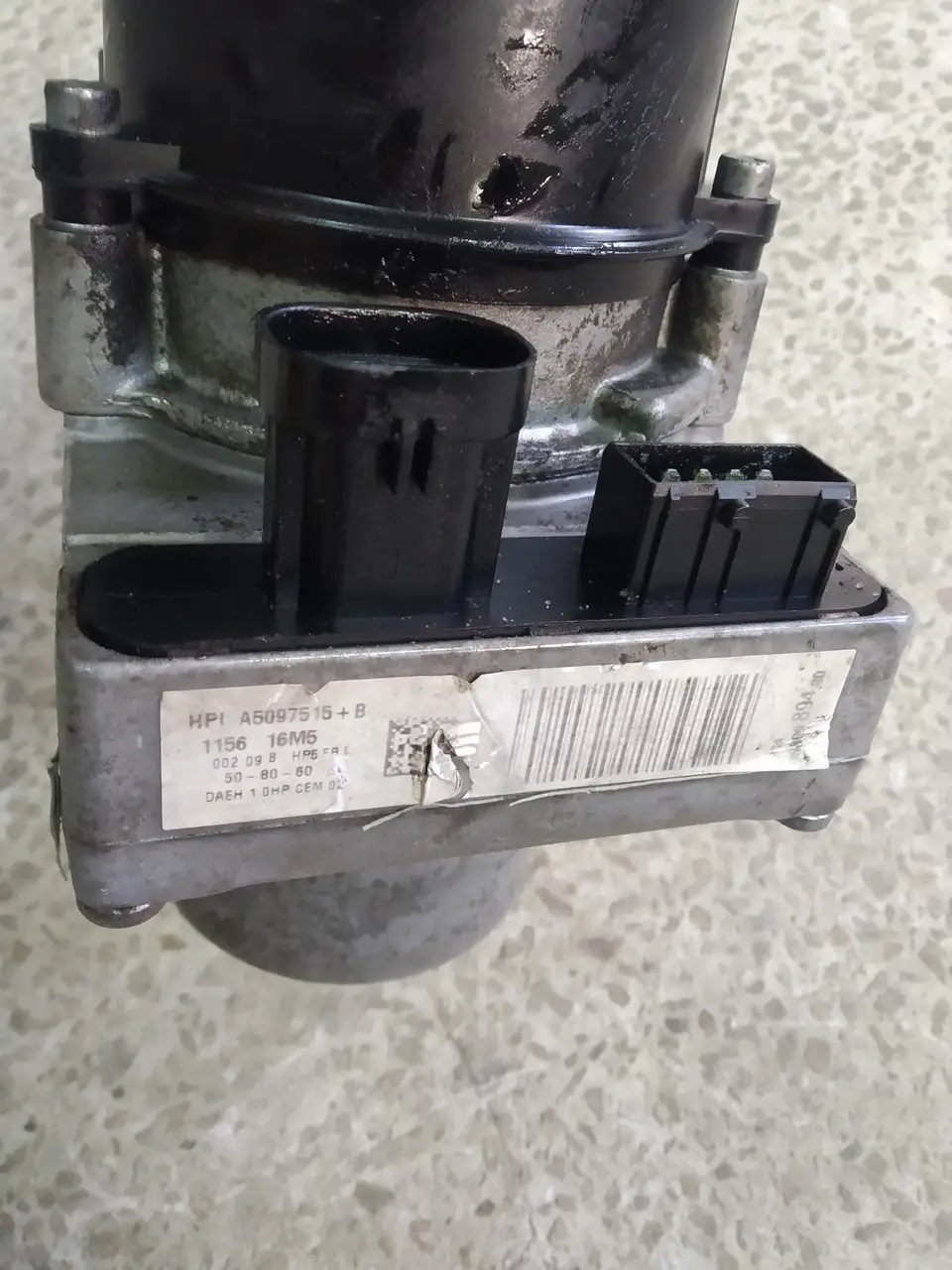

#128096Повідомлення 08 серп 2022, 13:26
Как рулевое управление реализовано? Насос на рейку какой стоит?
 Заголовок повідомлення: Re: E-Boxer by Renegate
#128106Повідомлення 08 серп 2022, 19:11
Заводская рейка. Насос от Пежо 307 (как у Романтика).
#128107Повідомлення 08 серп 2022, 19:12
Хватает его для буса?
#128109Повідомлення 08 серп 2022, 21:22
да, но руль жестче чем в стоке.
#128110Повідомлення 08 серп 2022, 21:27
А модель насоса можешь кинуть?
Он запускается без кана?
#128124Повідомлення 09 серп 2022, 13:29
andy210 писав(ла):
запускается без кана.
если доберусь до номера сфоткаю.

Звідки: луганск-одесса
Дякував (ла) 56 Подякували 52
Renegate писав(ла):
andy210 писав(ла):
Такой ? или не он?
эгур 307 1.jpg [ 370.88 КБ | Переглядів: 16788 ]
эгур 307.jpg [ 247.1 КБ | Переглядів: 16788 ]

#128481Повідомлення 31 серп 2022, 19:23
прагматик писав(ла):
Renegate писав(ла):
andy210 писав(ла):
Такой ? или не он?
точно.
только он у меня весь в болоте - висит возле колеса
#128482Повідомлення 31 серп 2022, 20:10
Renegate писав(ла):
точно.
зебест. так он каким то контроллером регулируется или в ём самом контроллер есть? бо тот шо Лев себе поставил как будто сам понимает когда ему крутить веселее а когда наибурот. Этот тоже такой вумный или ему надо пинка снаружи давать?
