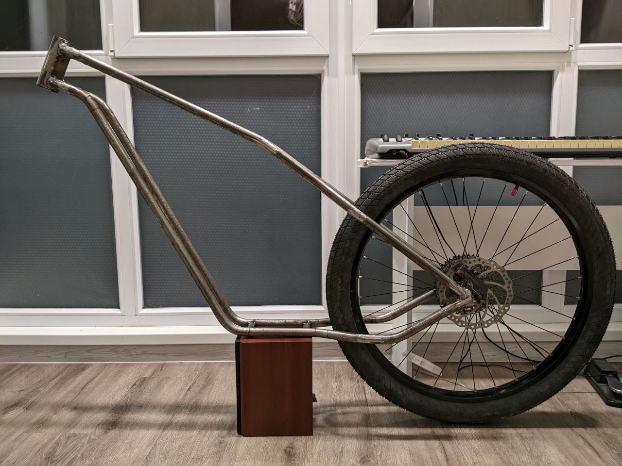

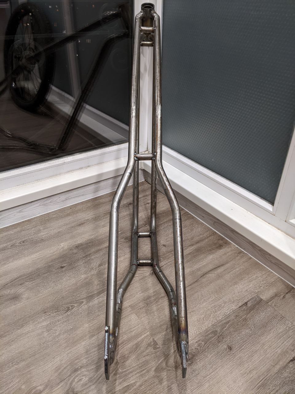

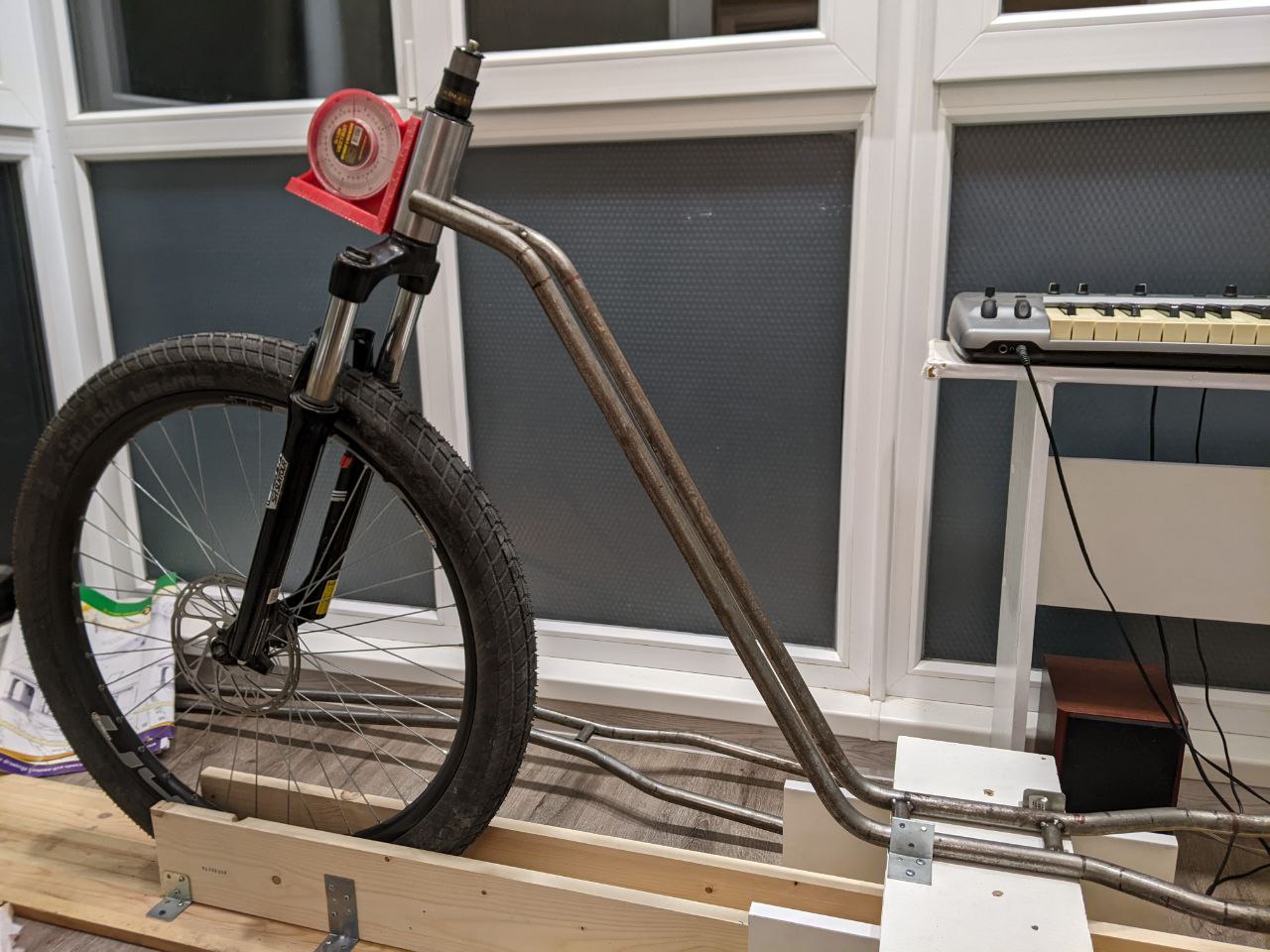

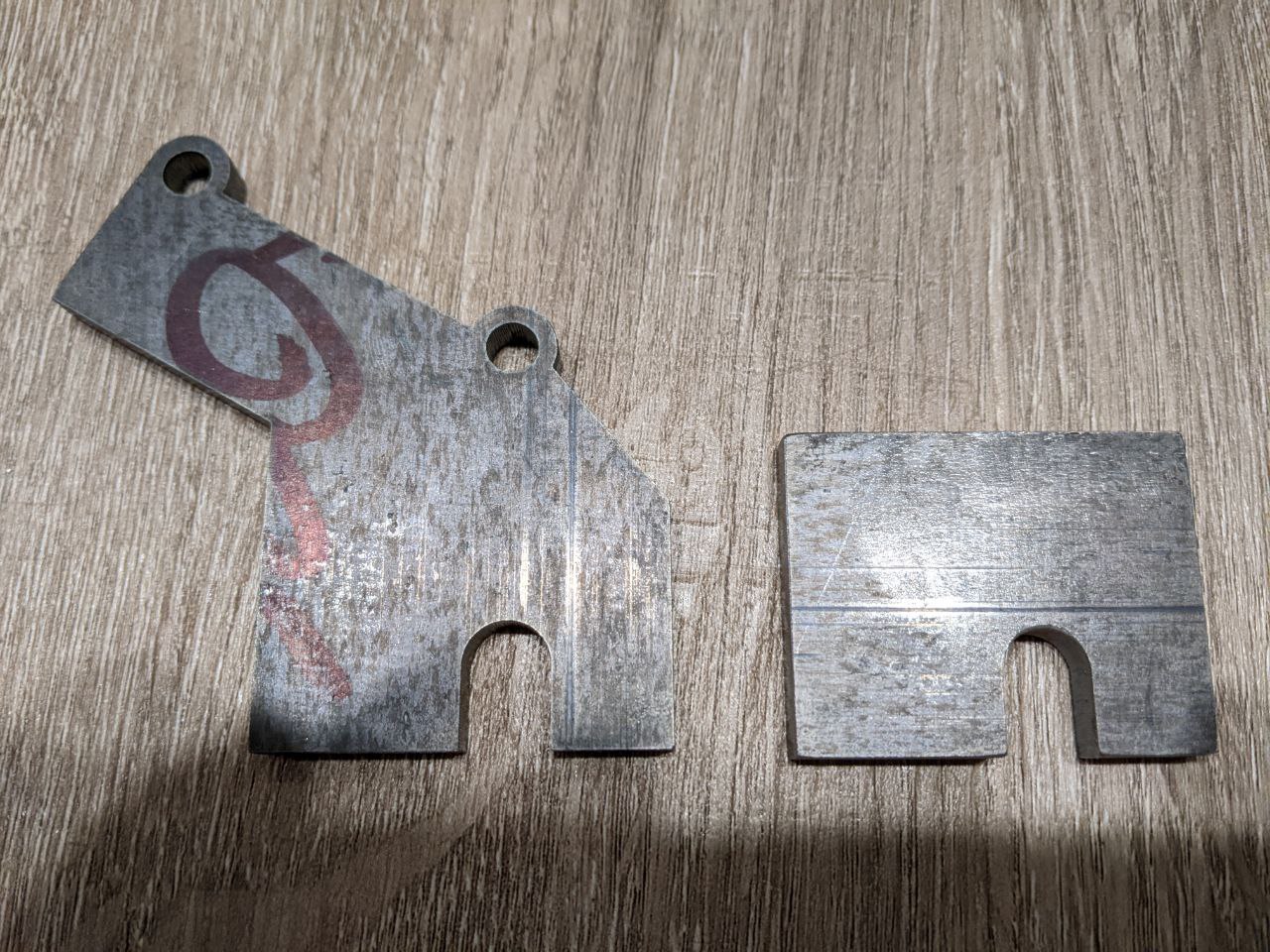

Я досі продовжую займатися рамою. Знайшов нарешті у себе в місті цех де мені зігнули труби (знайшов випадково, просто спитав на металобазі, чи є тут поряд де зігнути трубу). Там же мені і зварили труби між собою, як завжди був зроблений типу стапель з кривих досок, але мінімально свою функцію виконує. Загнули дуже добре, все чітко по моїм клесленням, а от варилось все на глаз (так як "стапель" нічого не фіксує, а просто виставляє необхідні відстані. В цілому результат мені вже подобається набагато більше ніж те що було з профільних труб, але оскільки варилось все на око, поки я просто притримував руками соосність - то звісно її там немає, рульовий стакан та нижні труби вийшли добре, а от верхні йдуть просто вбік, надіюсь поправлю це, перемички ще на варились тому ще можна буде десь підрізати та десь молотком виправити. Але найбільша помилка була з дропаутами, я їх замовив дуже маленькі (вирішив чомусь зекономити вагу) короче їх точно прийдеться вирізати і замовляти та приварювати нові

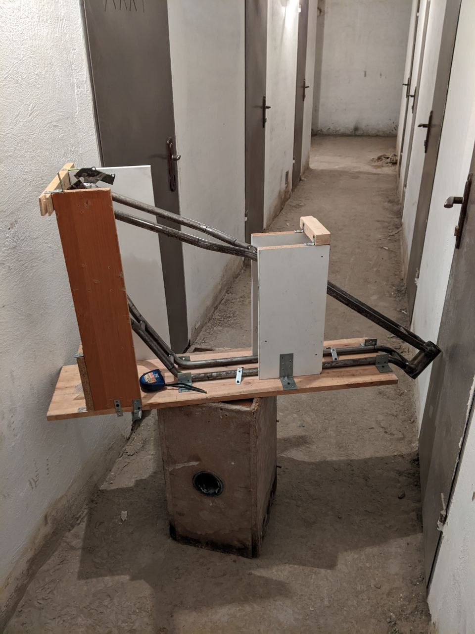

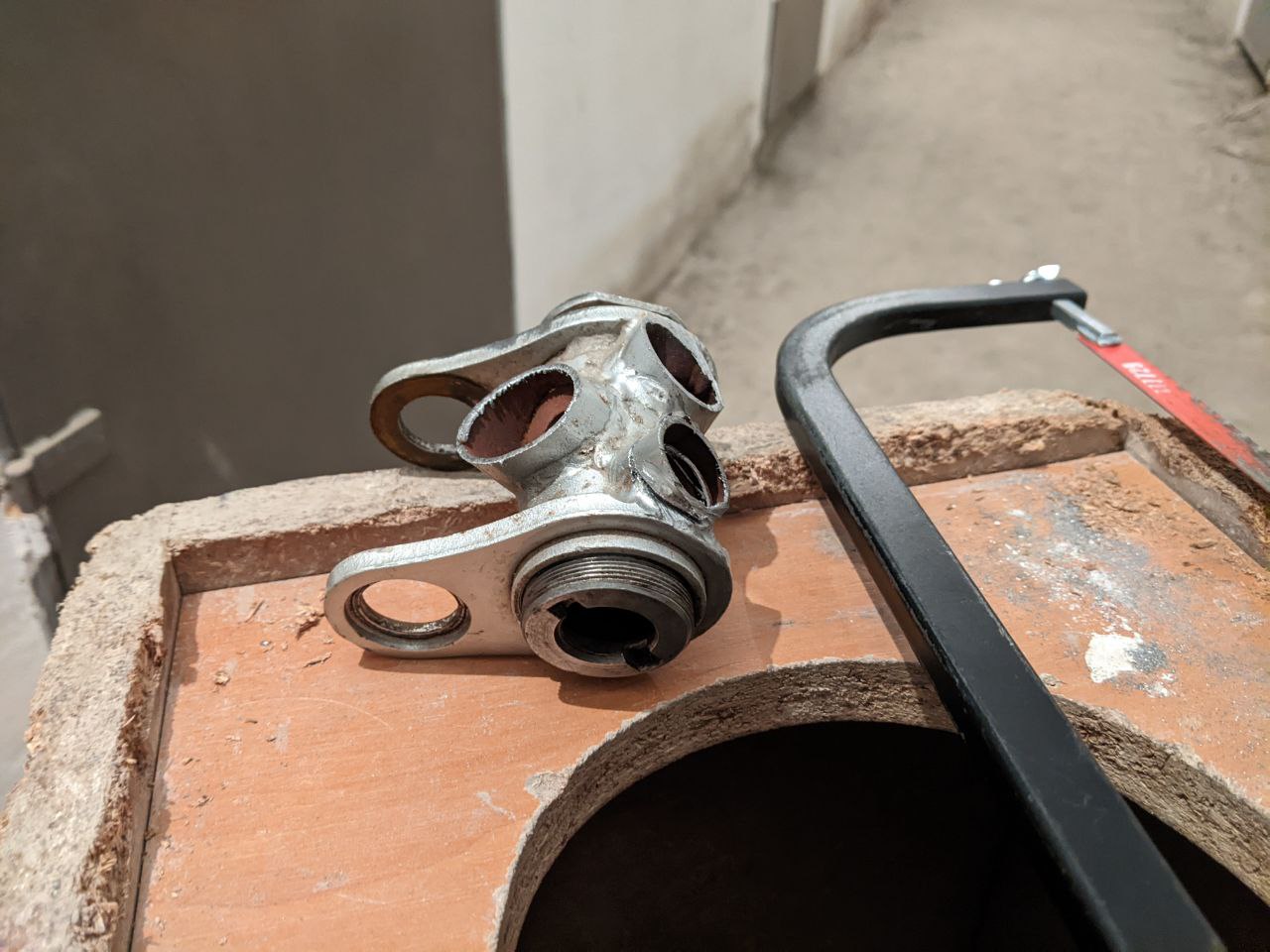

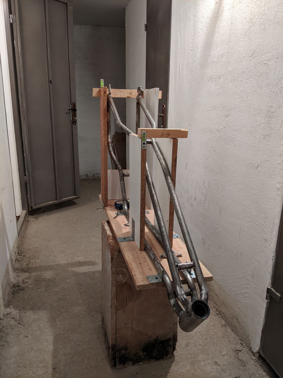

Як завжди з наявних досок та кутників закріпив раму та виставив її більш менш симетрично, прийшлось зробити декілько надрізів та прикласти зусилля щоб розсунути, посунути та виставити більш менш симетрично. Зараз передній трикутник вже добре виставлений, добре що перемички на заварював, а лише прихватки робили. З заднім трикутником поки не так добре, відстань від центру до лівих труб на 1.5 см менше ніж до правих, але спочатку приварю перемички у передньому, щоб він був зафіксований та не поїхав поки рівнятиму задній. Також планую одразу приварити кареточний стакан, щоб точніше виставите заднє колесо, оскільки важливо щоб педалі не чіпляли нічого. До речі дуже зручно підійде стакан від рам дешевих двопідвісів, оскільки він йде разом з кріпленням вісі підвіски, що дуже зручно оскільки не требу робити простір для чашек каретки, також зручно приваритись до цих кілець
