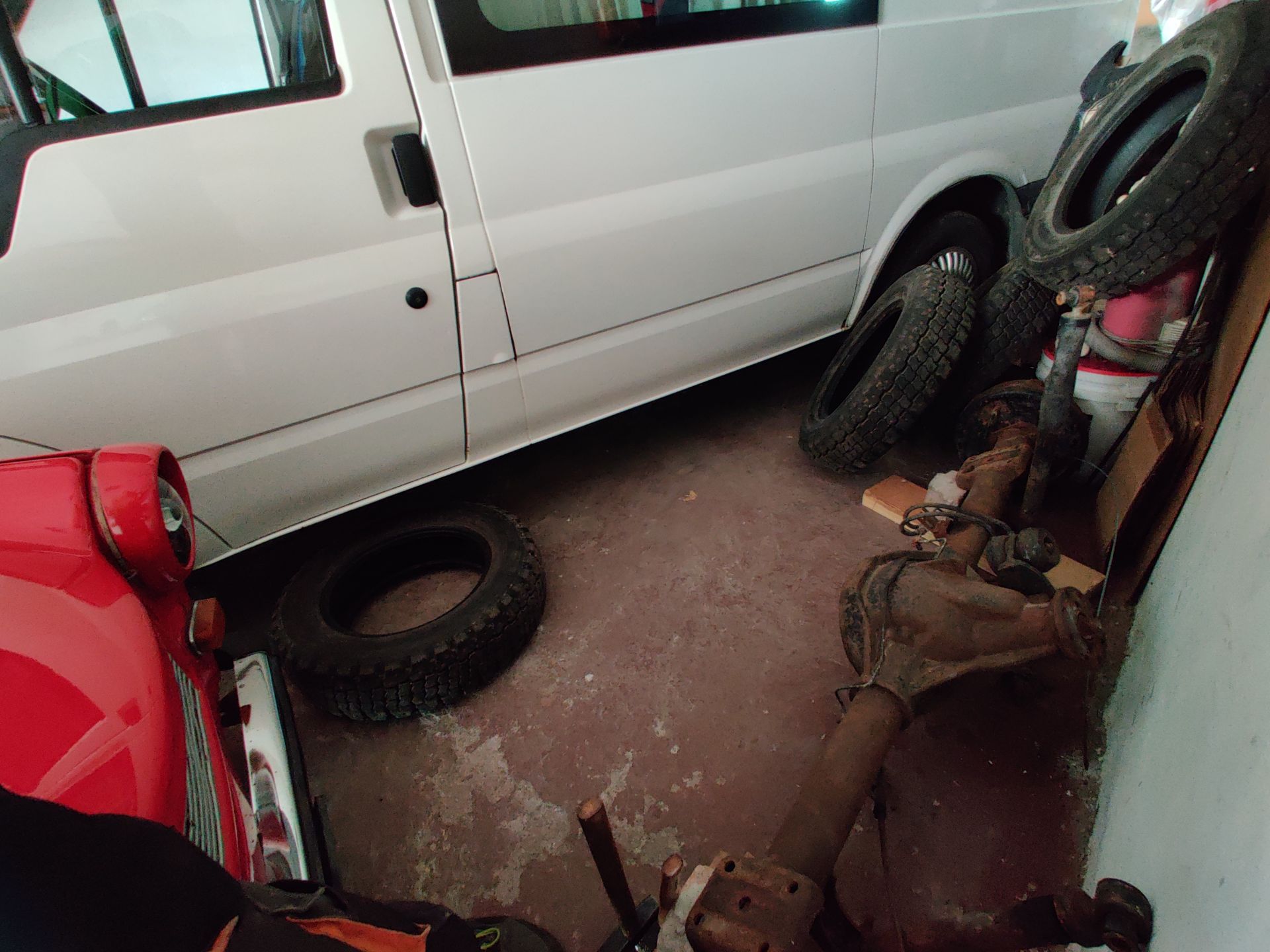

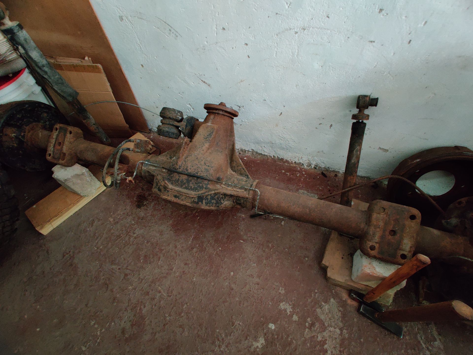

Всем привет. Не буду сильно ничего расписывать, так как ничего необычного в этой теме происходить не будет.
Имеем Ford Transit 2.0 2001н.в. с пробегом 169.000км. Машина в семье с 2005 года.
Трабант всё таки маловат для семейного авто :lol: Потехоньку начнём делать "гибрид". Спереди остаётся всё как есть.
Никаких электро усилителей и т.п. Всё как есть по заводу. А сзади, мост от такого же Ford Transit с редукцией 4.63. На этом пока всё :ja:

Добрый день. Мотор будет Лифовский? Как будет стыковаться?

мнекацца я уже видел эту тему дето на форуме и там нахваливали бошевский мотор шо на смарте стоит. будет таки он или асинхрон со славянкой?
И то которое всё как по заводу работает только при заведённом дизеле? Или там оно как то заводом уже реализовано по хитрому? скажем электрический усилитель тормозов на турбированых дизелях не редкость.
После консультации с Алексем В., на прямую на кардан. Надо ещё кардан купить, двигатель и т.д. Для начала хочу в порядок сам мост привести.
То была тема в разделе кажется доноры и кузова. А это я новую тему начал, где уже постройка будет.
Машина будет в стоке, никаких электровакуумов и электроусилителей ставить не планирую. Завёл и пускай на холостых маслает, если надо буду включать передачу. Почему так?
Мне нужен полный привод зимой, так как живу в балке, и здесь когда снега по колена, то кроме джипов никто и заехать не может.

У меня такая-же мысль была поставить на Фрилендер, так как нет кардана. Но в Вашем случае, видимо, мотор будет стоять в салоне за передними сидениями. Прорезав нишу опустить, чтобы присоединить кардан. Я так понимаю? Проэкт интересный. А педаль поставить под левую ногу…

Тоже интересно наскоко там пол высоко Чи влезет мотор под брюхо чи реально его в салон тасовать. А шо касально "удобств во дворе" то бишь усилителей руля и тормоза прикованных к коптилу то я думаю аппетит во время еды придет ;) для себя решил вообще первое шо буду делать это отвязывать гур и вут от коптила ещё даже не имея чёткого понимания в остальных вопросах

Сразу ищи насос на гидроусилитель руля и вакуумник. Опыт ВячеславаМ подсказывает, что захочется и просто на электротяге поездить без дизеля.

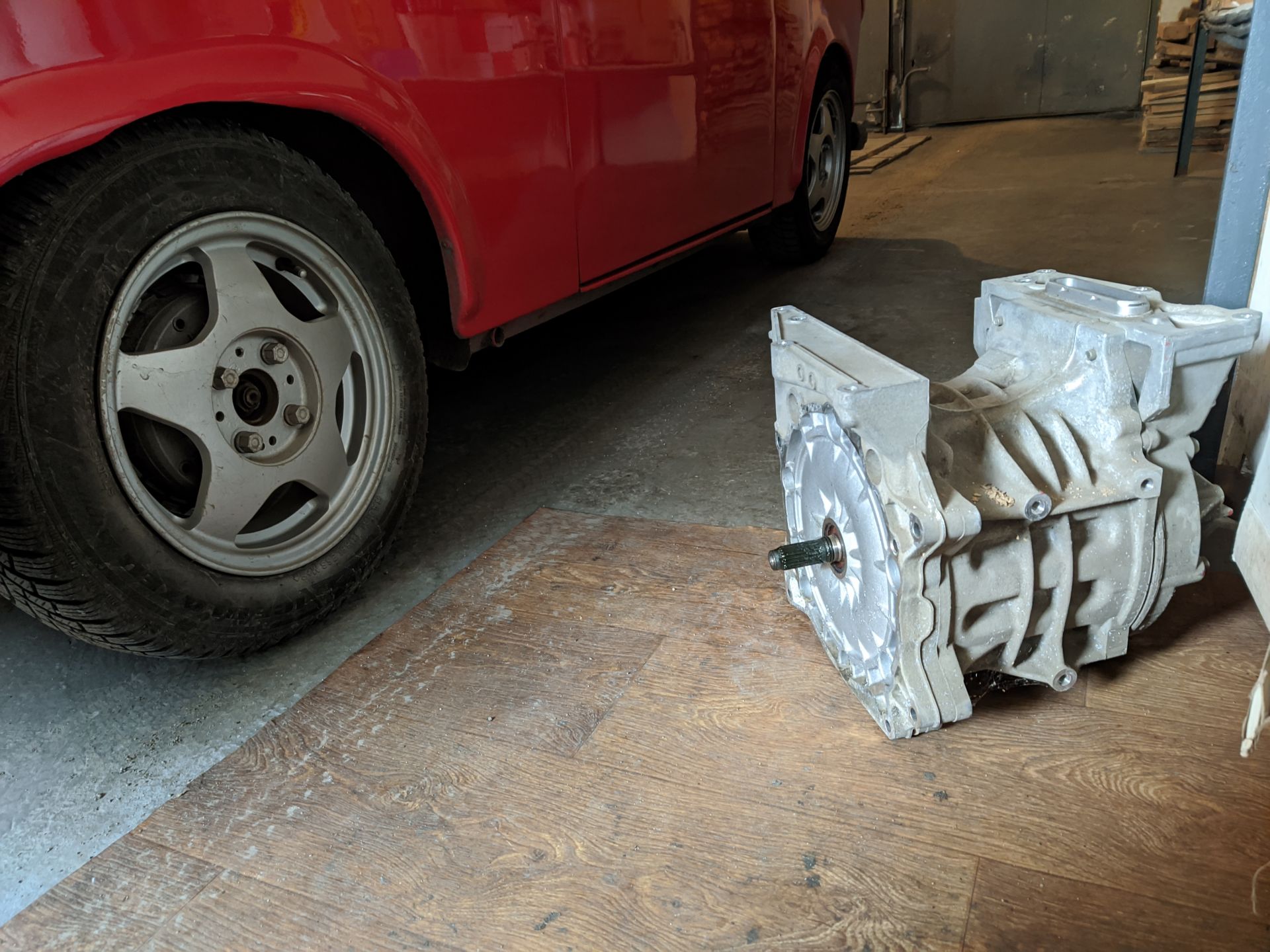

Был приобретён двигатель и редуктор с лифа. Редуктор нужен ради первичного вала. Редуктор рабочий, что-то там подвывает или что-то такое, меня это не интересует. Редуктор отдал токарям спецам для доработки по моей конструкции. Если всё получится, то потом покажу результат.

И по чём нынче «воющий» редуктор?
На разборке в Каменском 100 у.е. Мотор 150 у.е.

ДС нынче выросли в цене однако, а лиф моторы покупают редко так как на лифах они долго живут. По этому интереснее по цене лифы.
