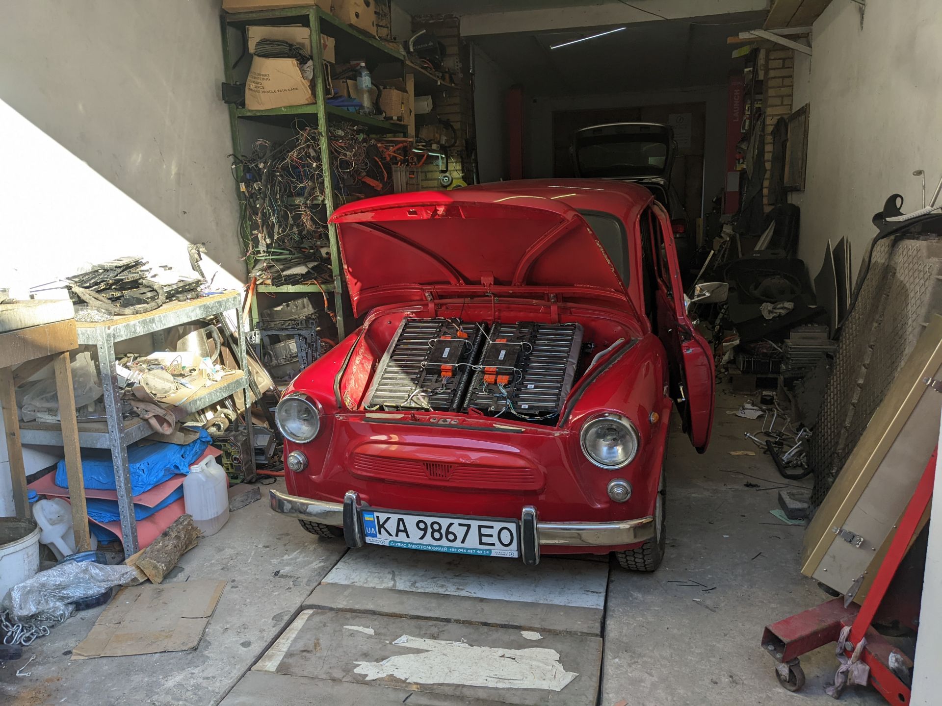

Впихнул 20кВтч батарейку в морду, теперь салон будет свободен)
Активно подключаю бмс, чтоб успеть выехать до холодов.
Гарна робота.Яка вага АКБ чи не завелике навантаження на перед?

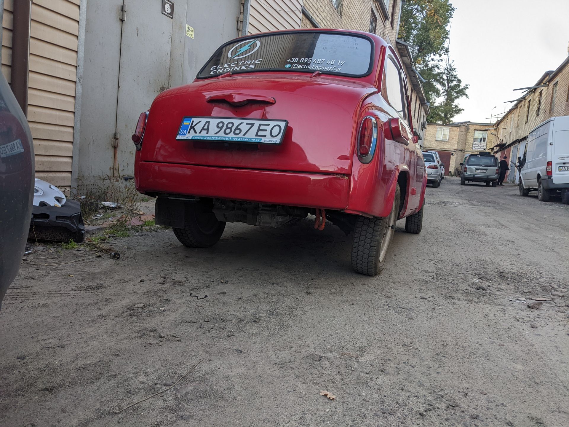

Выехал на новой батарее!
PXL_20221008_151355712.jpg [ 524.39 КБ | Переглядів: 23752 ]
PXL_20221008_124742602.jpg [ 404.82 КБ | Переглядів: 23752 ]
PXL_20221008_150950800.MP.jpg [ 406.09 КБ | Переглядів: 23752 ]
PXL_20221008_155720921.MP.jpg [ 308.17 КБ | Переглядів: 23752 ]
#128989Повідомлення 09 жовт 2022, 09:50
Дякував (ла) 1248 Подякували 1272
Шо, и в ящик прятать не будешь?!
#129222Повідомлення 18 жовт 2022, 21:37
Там спереди багажник он и есть ящиком) Тем более капот в батарею и так упираеться
