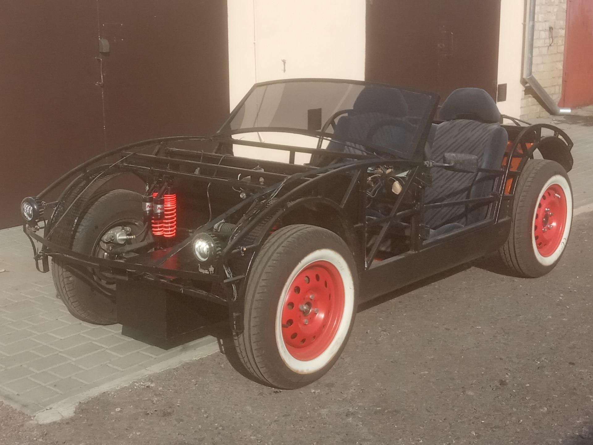

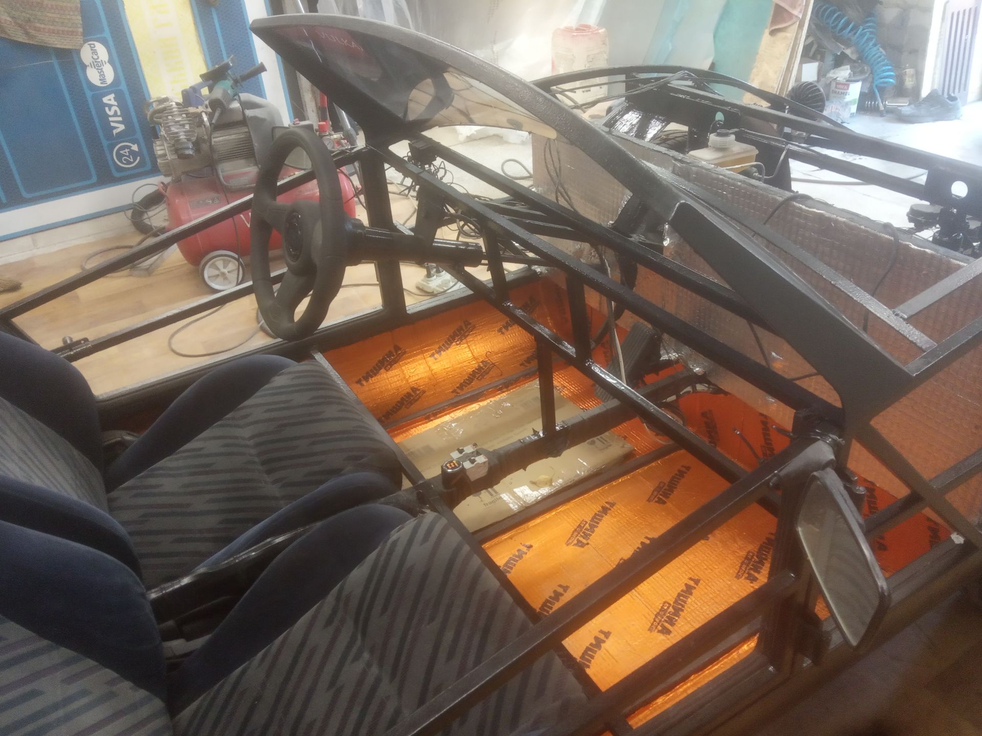

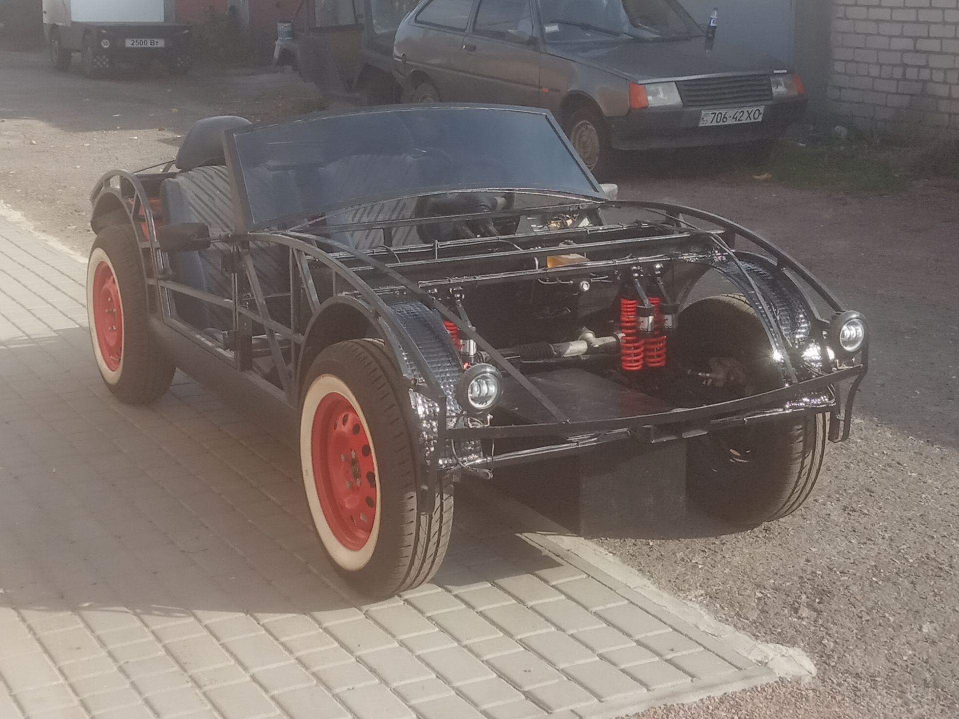

Пока ожидаем начала работ по созданию "тела" машины и оптимизирует настройки контроллеров, поняли что забыли установить каркас будущей передней панели в салоне, который дополнительно служит силовым элементом кузова, увеличивая жесткость на кручение и дополнительно поддерживает рулевую колонку. Пол дня работы и каркас готов и установлен. Посредине предусмотрено место либо для магнитолы с экраном, либо для планшета, определимся позже. Вообще с тех пор как машина первый раз выехала из гаража она изменилась очень сильно. Хотя внешне это не особо заметно.

Какой клиренс получился?
#129723Повідомлення 03 лист 2022, 14:23
Сейчас и не скажу, вечером буду в гараже померяю, но не маленький точно.
#129724Повідомлення 03 лист 2022, 15:47

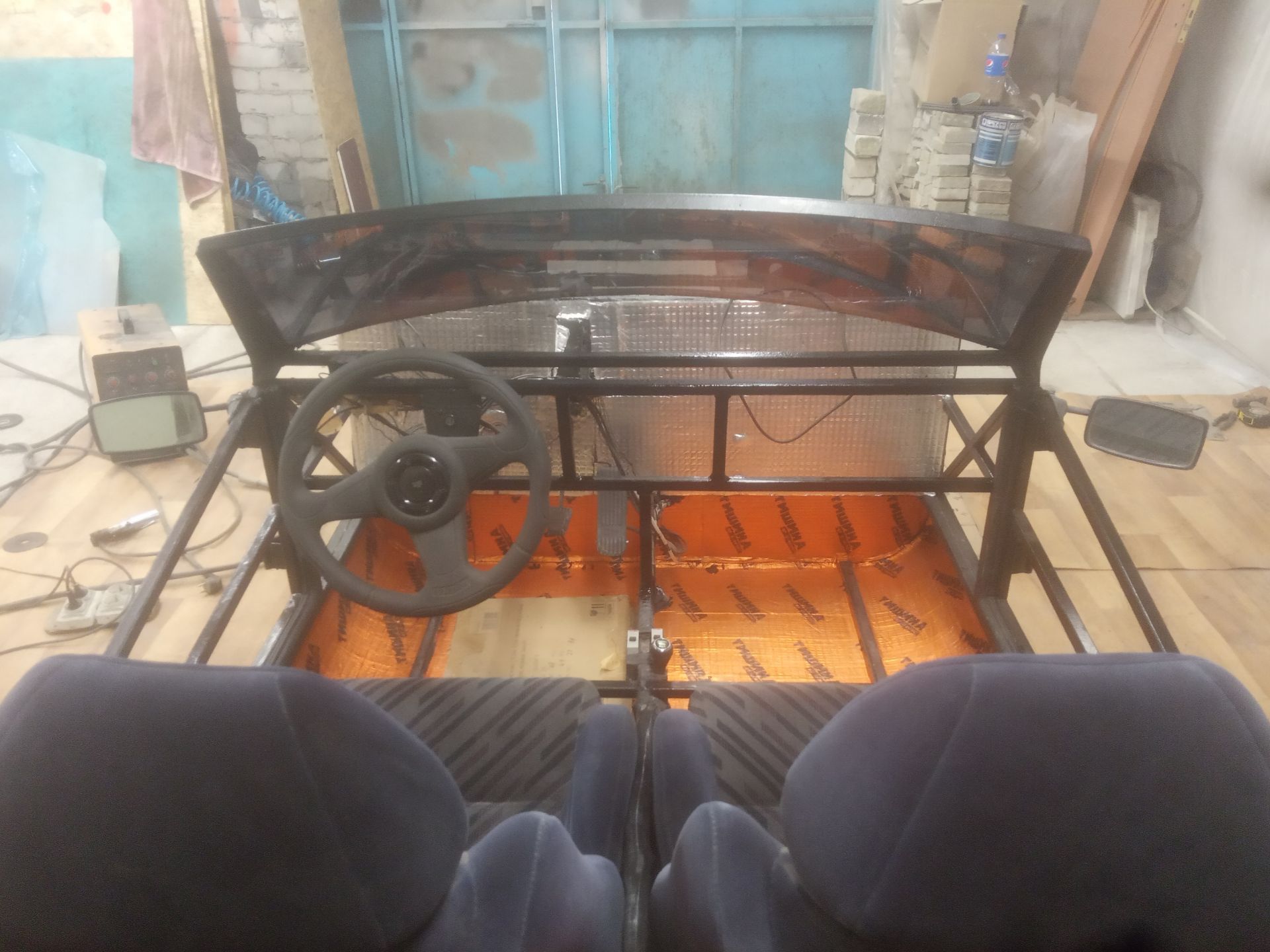

Клиренс 160 мм. Сделал более информативное фото каркаса передней панели.

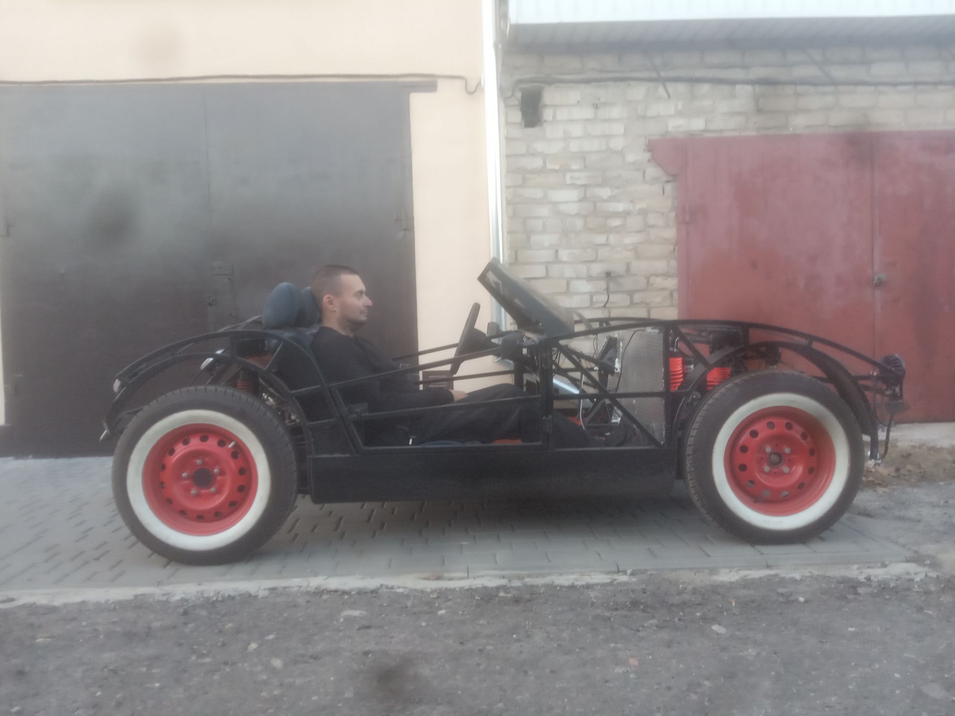

Сегодня перечитывал тему этой машины на форуме, особенно тот момент, когда уже были чертежи в натуральную величину и я прикидывал положение водителя ложась на чертеж сверху и какие предложения и обсуждения это вызвало. Однако, время прошло и машина построена по тем самым чертежам, отклонение не превышает одного миллиметра. Сейчас мне отчасти даже интересно почитать и посмотреть что тогда говорили и предлагали изменить, что стекло будет до уровня глаз, проем сместить аж на 30! см вперёд и если сделать крышу, то это будет большая палатка тк корпус машины "уж слишком спорткар" то есть маленький и низкий. Вобщем попросил человека сфотографировать меня сидящего в машине, строго сбоку, дабы читатели имели представление о положении человека в машине, и расположении отдельных ее элементов относительно него. Вот что получилось:
IMG_20221107_161354.jpg [ 187.85 КБ | Переглядів: 16470 ]
#129816Повідомлення 08 лист 2022, 15:35
И это я ещё горбатый, у ровного человека голова касается подголовника), а моя макушка не выше рамки лобового стекла, и никакая палатка не понадобится, лишь скромная аккуратная съёмная крыша, чуть выше рамки лобового стекла в верхней точке. Отсюда простой вывод, конструктор всегда прав! А если кому-то показалось иначе, что что то куда то надо переносить, значит это просто показалось)

А на випадок ДТП, не дай Бог, передбачена міцність і безпека? Адже дурнів на дорозі вистачає.

Отвечу на вопросы по порядку. Обшивку корпуса ещё не начинали, но полностью к этому готовы, втечение недели приступим, человек который будет это делать занят на работе. В случае дтп однозначно не скажу тк нет возможности проэксперементировать ) структурно машина состоит из трёх основных частей, так называемого корыта и боковых панелей. Корыто очень прочное и насыщено элементами жёсткости, боковые панели имеют переменную жесткость которая напоминает от краев к середине, но при этом уступает по жёсткости корыту. Поэтому при использовании ремней должно быть не плохо. По поводу участия в конкурсе, так машина ещё не готова, и как я вижу будет готова весной, если нас не разбомбят. К тому же это изделие существенно проще по всем критериям, чем поезд, который участвовал и ничего не набрал, а значит и родстер будет ожидать таже судьба.
